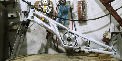

Всем привет!
Тоже похвалюсь своей поделкой, чтобы получить возможность постить в барахолке  %-)
Чтоб меня не закидали тряпками, сразу уточню, что игрушка предназначена в первую очередь не для перемещения из точки А в точку Б, а для увеселительного катания на пятачке с препятствиями, сопровождаемого различными трюками и выкрутасами. Хотя перемещает тоже неплохо, но без комфорта.
Я увлекаюсь велоспортом, в том числе экстремальной направленности (ключевые слова: стрит, стрит-триал, BMX), и вот однажды решил соорудить нечто, на чем можно заниматься всеми этими непотребствами, не крутя педали.
На выходе получилась вот такая незамысловатая штука:
Во главе угла стояли простота, легкость и прочность.
Доработка в разгаре. В фокусе вес, прочность, крутящий момент, внешний вид и маленькие радости жизни вроде сидушки в стиле минимализм и прочих ништяков.
Вес вышел в районе 15 кг, в дальнейшем планирую довести его ниже 12. Максималка на киловатном моторе 60 км/ч, что есть большой перебор в рамках концепции, поэтому буду двигаться от оборотистости в сторону увеличения момента за счет двигателя ибо потенциал увеличения передаточного исчерпан.

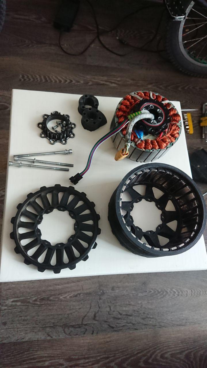

А можно поконкретнее про новый движок? Подыскиваю мотор под мид, использовать планируется тоже для всякой около-экстремальной езды, и за вменяемые деньги что-то нет ничего.
plops
#7
Вот такая конструкция.
Статор намотан азиатами, ротор напечатан на 3д принтере, детальки для крепления ротора на статор и шкивы под ремень фрезерованы из алюмишки, вес чуть ниже 3кг. Про характеристики достоверно не скажу, могу только в сравнении со старым, что момент выше, KV ниже. на том же контроллере на 48В, 30А не греется в отличие от старого.
stels
Отличный аппарат. Что за рама? Своя или заказная?
plops
К сожалению, сам не варю, сварили по моему чертежу.
Цитата: kor от 23 Нояб. 2020 в 08:47
Какой диаметр статора, из стали какой толщины его пластины,  размеры магнитов, какой внутренний диаметр ротора?  Ротор весь пластмассовый, без стального кольца под магнитами?
диаметр 115 вроде бы, пластины 0.35, магниты 50х10х4, зазор кажется 0.3 закладывал, сколько там по факту хз, 3д печать имеет свою погрешность. Ротор весь пластмассовый, кольцо не помешало бы, но, к сожалению, не имею технологической возможности.
