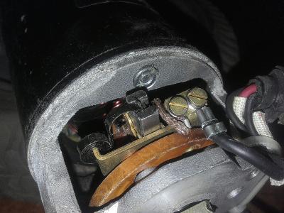

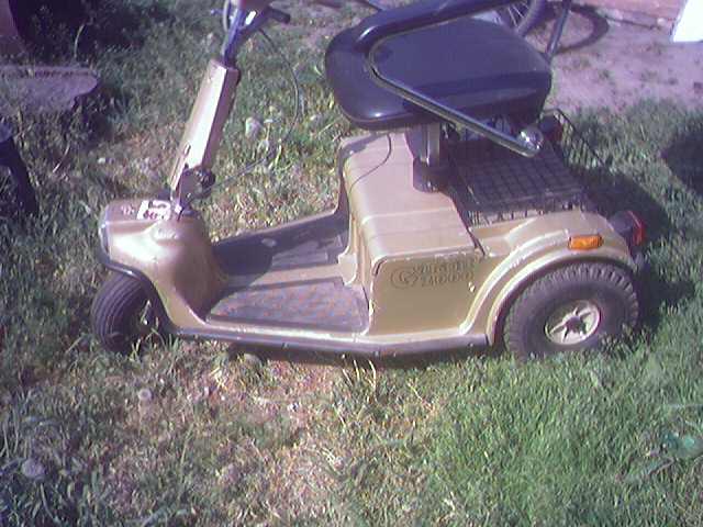

После 2 лет эксплуатации стали греться  моторы на Эл.коляске "Armed" FS123GC-43.
Через 3 км пробега на максимальной скорости по ровной асфальтовой дороге при температуре воздуха 23 - 25 градусов:
Левый мотор при касании жжет руку через 3 секунды;
Правый разогрет, но рука терпит.

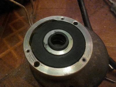

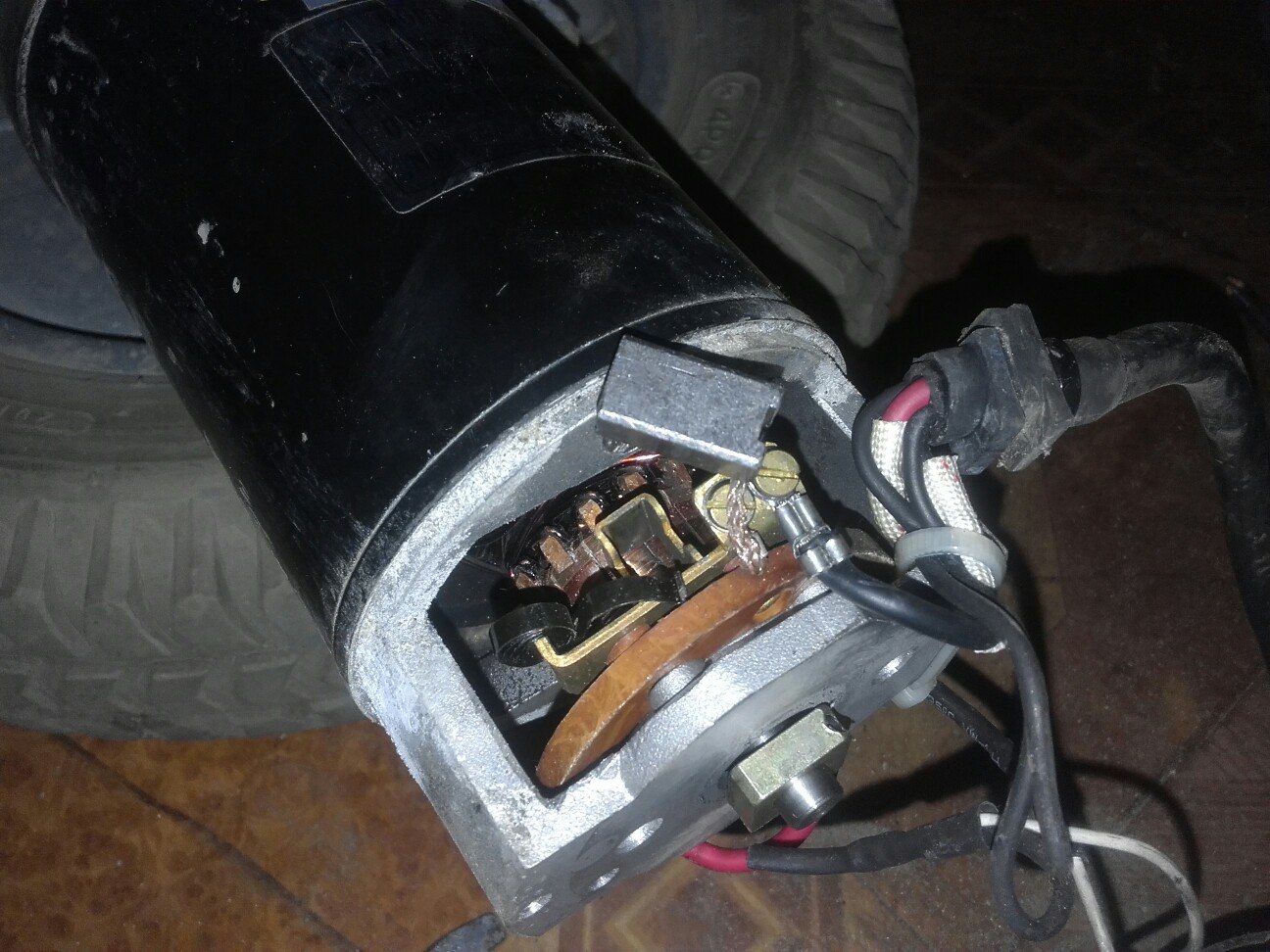

Разобрали левый мотор и редуктор:
Щетки в нормальном состоянии.
Тормоз не ржавый и без видимых дефектов.

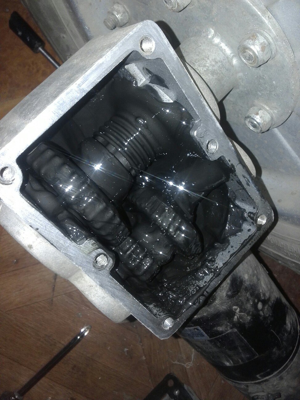

Смазка в редукторе есть, типа литола. По-густоте: если редуктор поставить вертикально, то сразу не вытекает.
Подскажите в чем может быть причина перегрева?
Какая смазка применяется в редукторе и сколько ее должно там быть?

смазка UNIREX N 2 и UNIREX N 3   или ЦИАТИМ - 203
попробуй  сжатым воздухом очистить в разобронном виде статор внутри и ротор со всех сторон ,особенно ламели с торца ротора ...

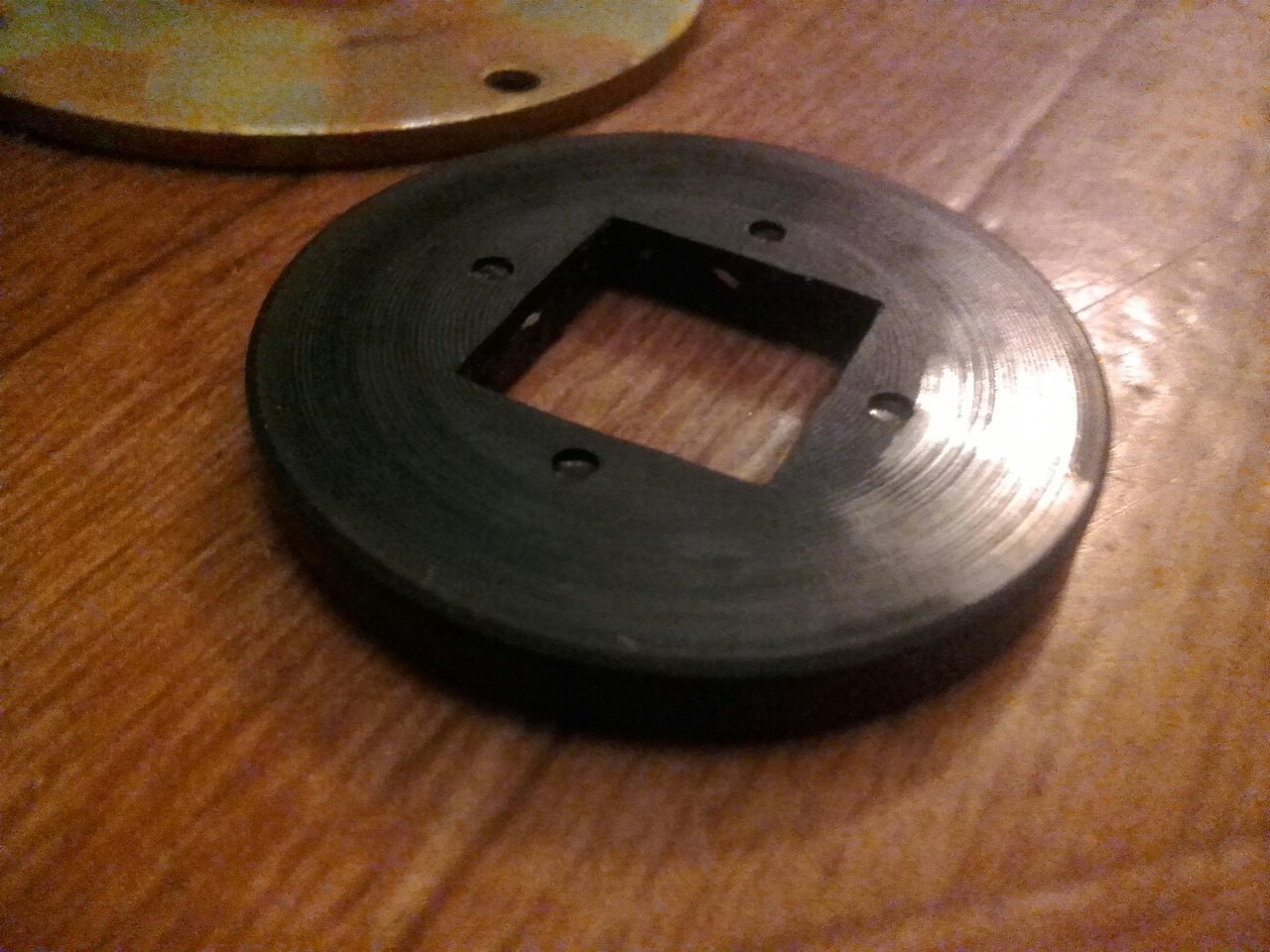

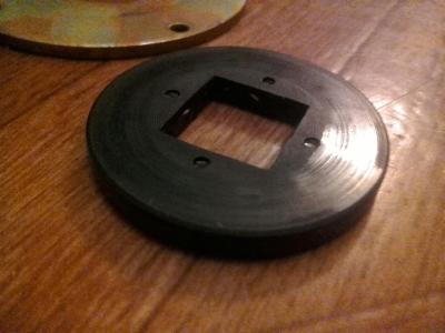

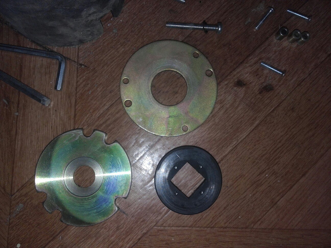

Ваша проблемма кроется в фото 3,4,5. Это электрический тормоз.Работает он следующим образом: он управляется соленойдами,соединины они последовательно. То есть в каждом движке соленойд на 12вольт. Когда вы наклоняете джойстик управления в любую сторону сначала вы слышите характерный щелчек это срабатывают соленойды и разблокируется колодка ( у вас на фото№4). Проблемма в том,что зазоры там десятые доли миллиметра. И в процесе эксплуатации забиваются пылью, соответственно тормоз отпускается не до конца и мотор начинает греться. Вам нужно было не разбирать все это. На этих колясках связка редуктор-мотор-тормоз из разряда вечных там пятикратное перекрытие по запасу прочности и надежности. Нужно было просто промыть узел тормоза спиртом (НЕ В КОЕМ СЛУЧАЕ НЕ БЕНЗИНОМ!!!) И дунуть туда воздухом. после этого одеть крышку и радоваться.А сейчас вы разобрали  узел тормоза, и его придется снова регулировать.Это очень геморойное занятие.

Практически наверняка сам движек в порядке. Я бы зделал следуюшее:... Вывесил ведушие колеса. Подсоединил разьем соленойдов, а сами соленойды отсоединил механически,чтобы валы движков ничего не клинило. И включил джойстик вперед или назад ,без разницы минут на 10 ,и потом ,смотрим температуру движков. Если моторы нагреются, то смотрим статоры-роторы. Если не нагреются то разбераемся с тормозами.

Снял тормоза и отключил сцепление с колесами рычагами в редукторах:
Через 30 минут работы нагрелись, но меньше чем под нагрузкой.
Через час температура была как ранее после 3 км пробега. Причем характер нагрева не изменился: левый горячее.
После продува моторов в неразобранном виде сжатым воздухом, тоже ничего не поменялось.

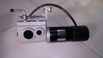

Обратил внимание, что нагрев начинается в месте соединения мотора  с редуктором.  А при движении бывает легкое пощелкивание, как мне показалось, в левом редукторе (как при повороте рычага сцепления  с колесами).

А если можно скинте фотку узла крепления мотора к редуктору. Че-то сомневаюсь я, что там какой натяг есть. Просто с точки зрения конструктора-нафига его делать. Просто очень точно подогнано -да.

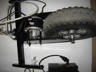

Вот фото dg-168-a
KirSTR
Не много не тот ракурс. Я так полагаю,что винты крепления двигателя находятся под крышкой тормоз там где провод заходит И изображены они на фото №2 первого плста этой темы.Это китайская что ли коляска?
