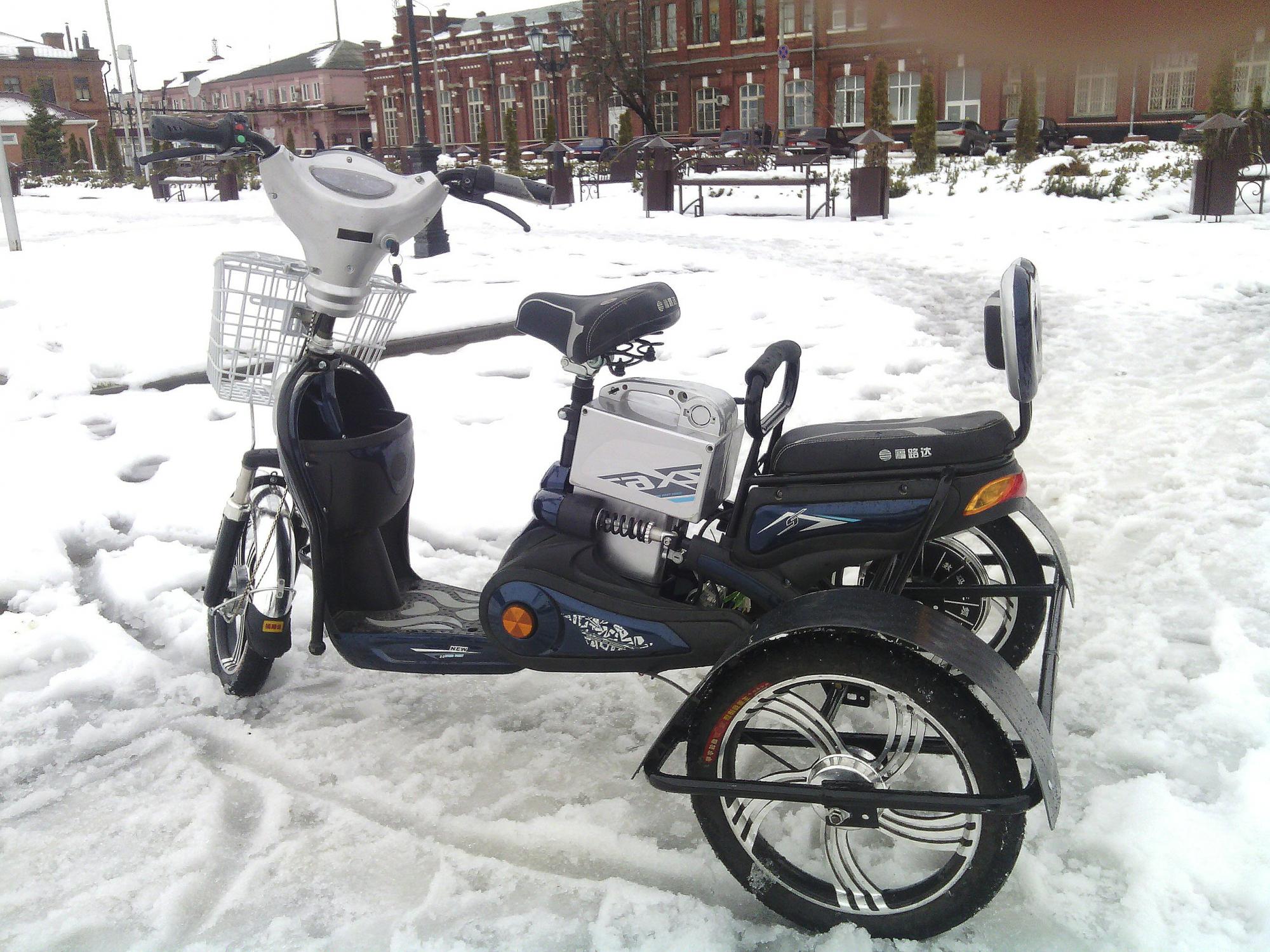

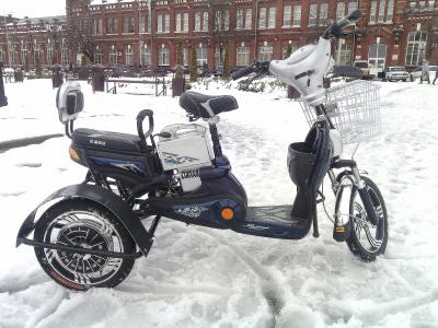

Вот для 75 летней девченки с износившимся вестибулярным аппаратом, собрал экспромтом  скутерок, едит хорошо, никуда не падает, мотор 350 вт 48 в, но контроллер и батарейка на 60в, можно сказать что, что то  около 500 вт. Погодка не для тест-драйва.  Рекомендую для интересующихся.

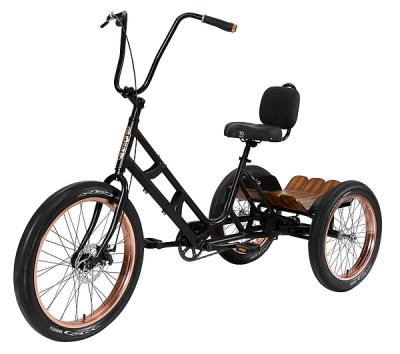

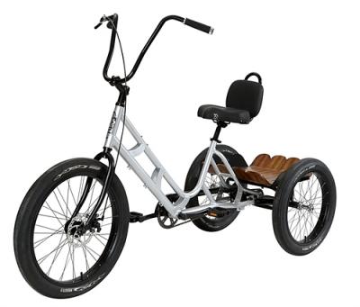

Вполне такой симпотный чоппер-трайк от 3G Bikes. Сидение с поясничной поддержкой. Сзади место для сумок, картошки. Электрифицировать и вперед!
Есть версия со светлой рамой для женщин
А вообще бы я всерьез подумал над тем что [user]Conan26[/user] говорит. Прежде чем подогнать такой трайк своей матушке я на мгновение задумался что будет если она упадет. И хоть ей всего 55, но уже была операция на спине и падения ой как нежелательны. Я ей очень дорожу, поэтому в тот же миг бросил затею с трайком.
