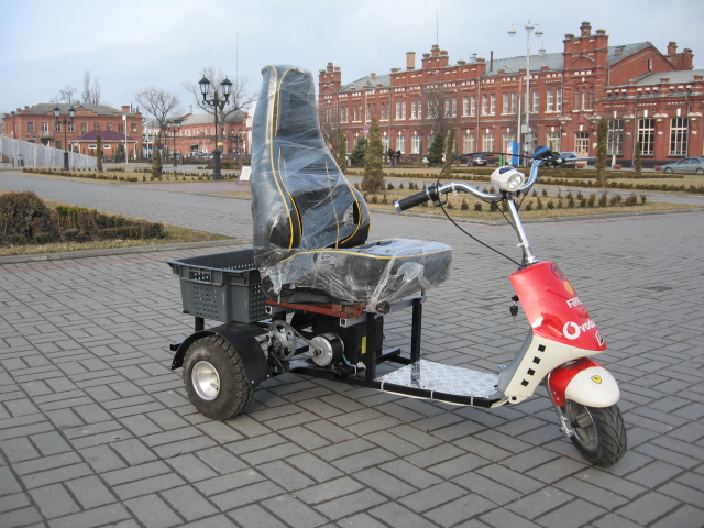

А еще вот такой для 75 летней девушки из Гулькевичи делал
вместо бензомотора, парнишке 76 лет из Новопокровской, ставил электромоторчик 350вт так же через цепную передачу, но фото, к сожалению не делал.

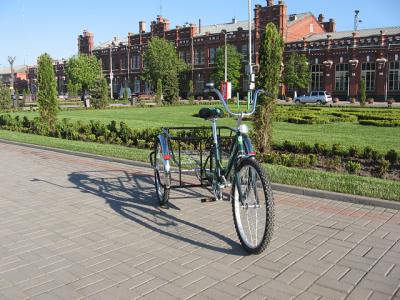

Цитата: Piramidon от 05 Янв. 2016 в 17:51
А можно и так
Можно, а при узкой колее трайка это даже безопасней переходить на двухколесный режим, но не каждый так сможет, поэтому если жить в частном дому, то чем шире колея тем лучше. С домами и его маленькими лифтами метр на метр и входными дверями 650мм все гораздо сложнее, тут колея не может быть более 600мм, а это уже цирк и одно из решений делать узкоколейные трайки наклонными. В интернете множество таких конструкций, и пока cамым простым механическим решением мне видится принцип Sway:
