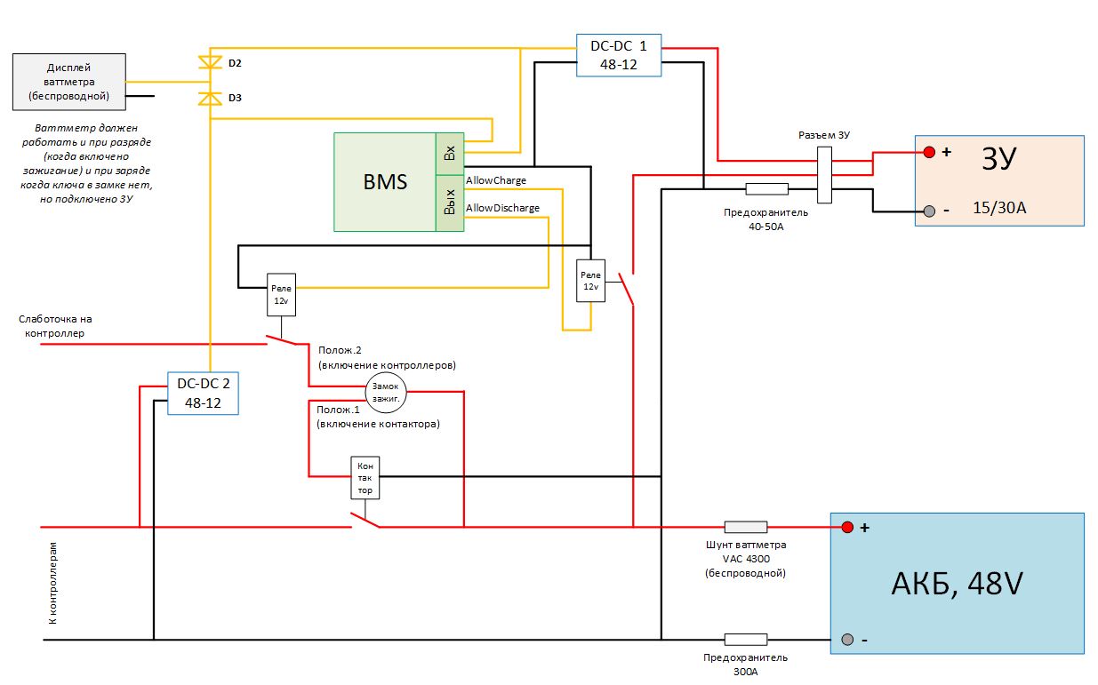

Здравствуйте.Кто применяет данную BMS,скажите пожалуйста, какое исполняющее устройство Вы используете,чем управляете?
  Я не знаю что использовать в качестве контактора для управления контроллером,сколько места он займет,у меня велосипед,место ограничено.
Мне нужен главный модуль,три дополнительных и экран. Но я не знаю что использовать в качестве контактора для управления контроллером,сколько места он займет,у меня велосипед,место ограничено.
У меня выход на зарядник управляет модульным реле. Т.е. если зарядка разрешена, то с BMS-ки идет 12В на релюшки, которые пропускают электричество от зарядника в батарею. Как только BMS-ка отключает разрешение зарядки, релюшки размыкаются, заряд прекращается.
Выход "Разрешение разряда" идет на отдельную малюсенькую релюшку, которая управляет подачей слаботочки на контроллеры. Т.е. BMS-ка не полностью отключает батарею, а просто отрубает контроллеры. Все остальное продолжает работать.
