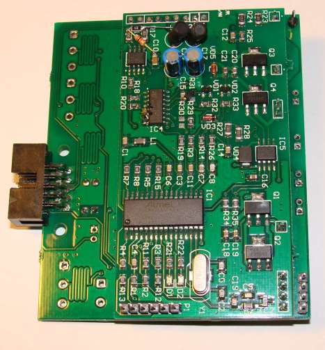

В ходе некоторой эволюции был рожден данный проект.
BMS состоит из одного основного модуля A11037 и множества дополнительных модулей A11032.
Основной модуль производит управление ЗУ и нагрузкой, а так же обеспечивает интерфейс с ПК.
Дополнительные модули - каждый обслуживает 4 или 3 ячейки. Так же в него встроен балансир на 250 мА.
Максимальное количество ячеек - теоретически 250. Практически проверено - с 48.
Руководство пользователя.
Программа конфигурирования.
Драйвера для Windows
Прошивка:
2.1.1
Выглядит вот так(не совсем удачное фото, но перефотографировать пока что нету возможности):

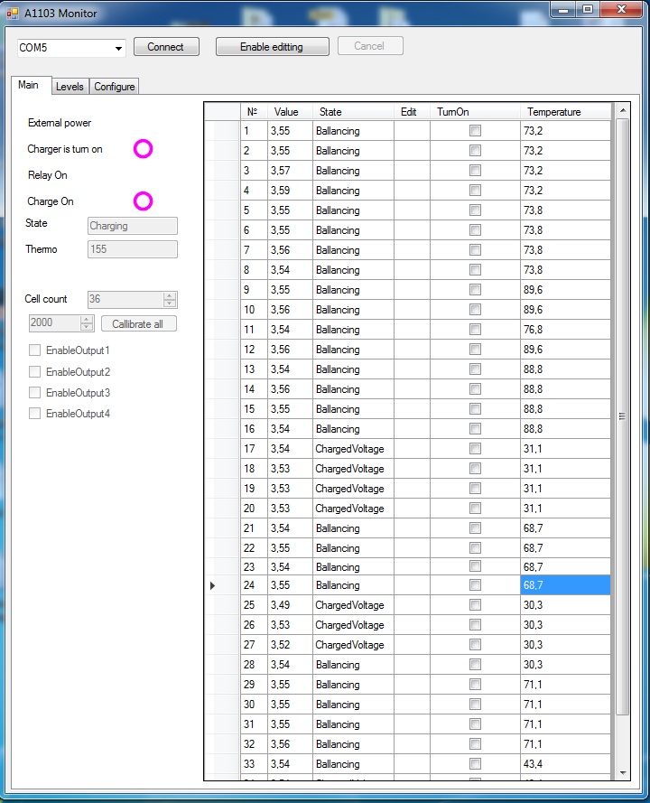

LICC
Вот скриншот с работы проги мониторинга и настройки  этой БМС

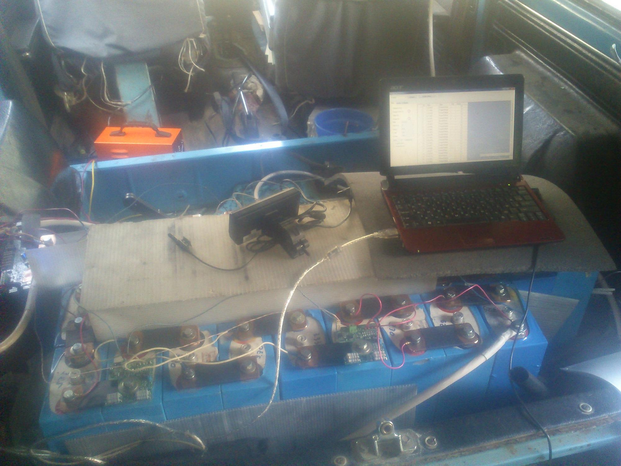

Я пока отпишусь, если Юрий не против :). Поставил БМС (еще в старом исполнении) на 30 ячеек LiFePo4. Все получилось:). Отмечу два момента, которые понравились особенно: неубиваемость  :-) и внятная  доступная техподдержка, что немаловажно. В принципе, надеясь на последнее, я и остановился именно на этой бмс, плюс - возможность прицепить PowerWatcher.
В варианте Инструкции, выложенной в первом посте все в принципе выглажено. Я ее поздно увидел, иначе это позволило бы избежать многих вопросов. Единственное, что хочу попросить Юрия добавить туда расшифровку значения программируемых уровней (то что мне рассказывали) и про возможность собирания логов.
То, что клемники сейчас вместо пайки, это великое благо, потому что в процессе инсталяции, настройки, пусконаладки приходилось часто все перекручивать.
