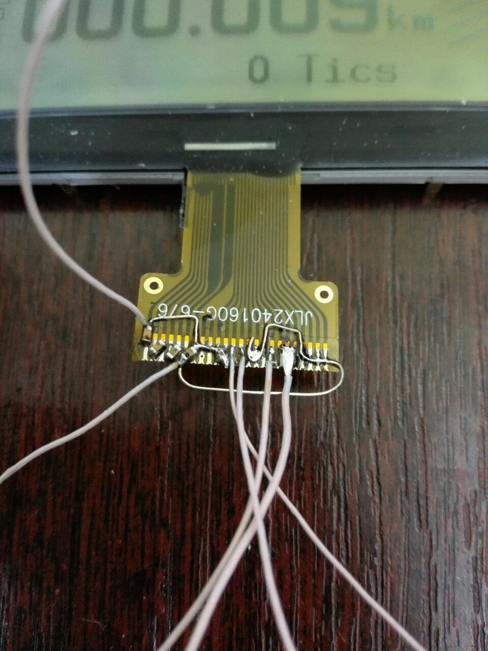

Используете последовательный доступ? SPI ? Быстродействие шины хватает? Как такие шлейфики паяются, феном?
Это шлейф для ZIF-разъемов, разъем имеет в себе зажим, шлейф в него просто всовывается и зажим зажимается, на манер примерно как старые 486-е процы
Джамеры замкнуты на режим 4-провододной SPI. Можно даже I2C запустить. Скорость? 12000000 герц / (240 * 160)пикселей = 213 фпс? Мне хватает двух кадров в секунду. А можно и 36 мегагерц дать. Тоже тянет, но лучше притормозить. Буфер кадра отдается через дма. Отрисовка куда больше времени занимает. 50 фпс у меня максимум на реальной картинке. Шлейф под пайку, шаг 0.8, паяется много раз без проблем.

Цитата: MarkGal от 13 Апр. 2016 в 20:39
Откуда документацию на него брали?
На дисплей на офсайте http://www.jlxlcd.cn/UpFile/201632214170.pdf
На контроллер ST75256 не лишнее изучить отдельный документ на гугле.  :-)
