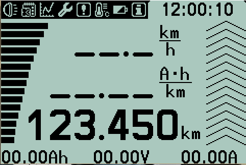

Задняя шрышка с водостойким разъемом.
Гермоджойстик самодельный для управления
В режиме ожидания часы с календарем
Интерфейс с вкладками

- Большой дисплей 240х160 (На данный момент работает с двумя типами дисплея ST75256 и ST7586S)
- Автономное питание от телефонной батареи BL-5C + внешнее 5 вольт.
- Управление 4 кнопками (Установлен джойстик)
- Внимание к потреблению. За сезон не заряжал еще батарейку. (Порядка 10ма в активе и около 3ма при остановке).
- Для управления фарой используется ШИМ выход, что оказалось весьма удобно.
Статистика по пройденному пути сохраняется в календарь или сбрасывается, по желанию (Время в пути, средняя скорость, максималка...).

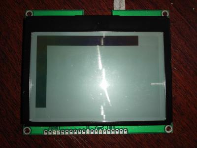

Я вот про такую болячку говорю, области над заполненными пикселями засвечивает вертикально, см внимательно
7134956
Не знаю на сколько это поправимо настройками. У моих дисплеев засветка тоже есть. Особенно если контраст повысить. Пассивная матрица. Ничего не поделаешь.
VasiliSk
А тот что в первом посте есть? я по фотографиям вроде не вижу
7134956
На завышенном контрасте артефакты разлечимы, а так внимания не обращал.
VasiliSk
не ну на завышенном понятно. у моего артефакты есть всегда. либо засветка, либо бледность. Так что этот у вас экранчик хороший очень
