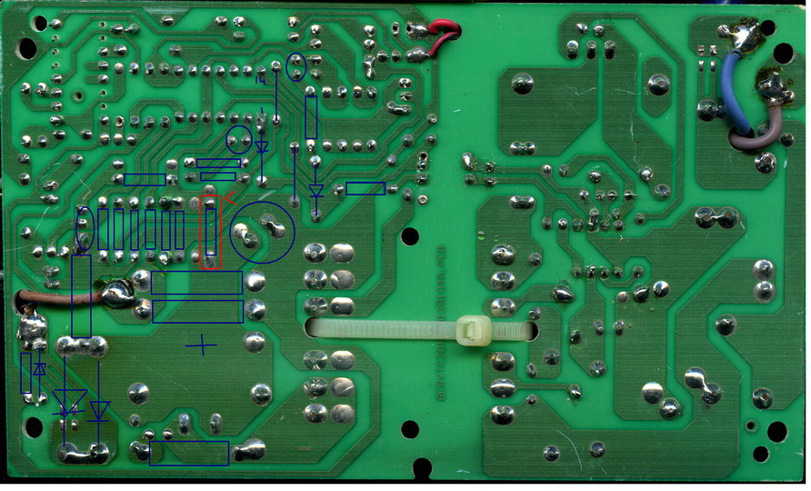

Если сделаете фото со стороны дорожек может подскажем какие конкретно резисторы нужно промерять. :-)
морячок
Нашёл одну усохшую пайку. Алгоритм зарядки восстановился, аднака, напряжение на холостом всё равно 55,5 вольт.

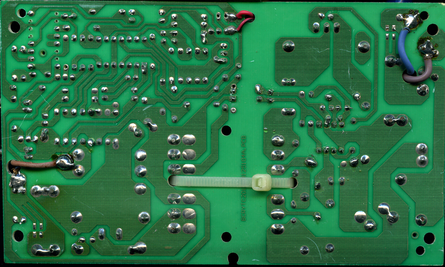

Добрался наконец то сделать скан дорожек.

морячок
Есть надежда на исправление напряжения?  :wf: :help:

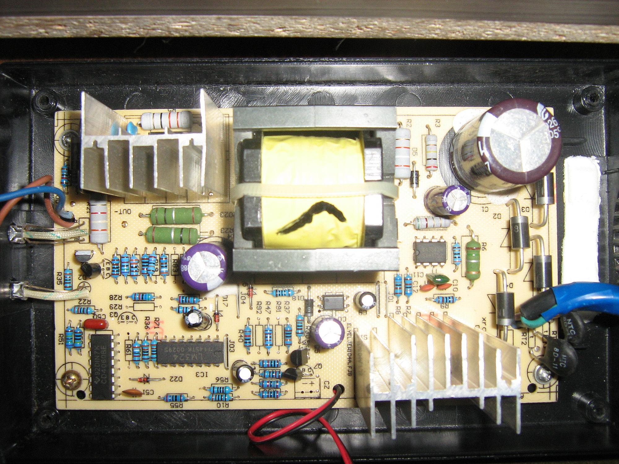

vitov
[user]морячок[/user], чтобы понизить напряжение, тебе нужно немного уменьшить сопротивление резистора в красной рамке.
На фотке верхней стороны он рядом с пустой позицией R83, прячется за кондесатором.
морячок
Совсем забыл про эту тему. Получилось. Всё работает.
