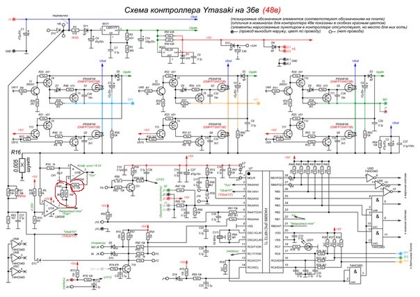

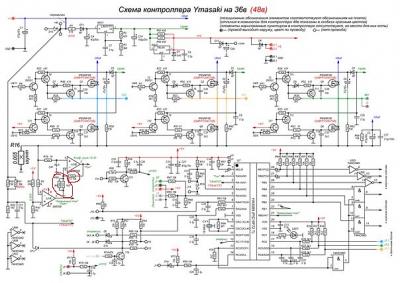

Итак, имеем схему.
И инструкцию.
выпаиваете шунт и подаете на него ток 1 ампер любым зарядным устройством регулируемым. и начинаете пилить его напильником чтоб падение напряжения на нем стало в лва раза больше
Дальше ищем две тонкие дорожки от шунта к операционнику - одна - на минусовой клемме акб а вторая - с противоположной стороны, режем ту дорожку которая со стороны транзисторов идет и вешаем туда резистор 50 ом.
теперь берем тумблер с фиксацией посередине - тоесть у него 3 положения - средний на левый, средний на правый и средний никуда. на средний вешаем землю - минусовую клемму акб поближе к шунту. а на левый отвод 50 ом резистор. а на правый 30 ом резистор. концы этих резисторов вместе и на тот резистор 50 ом что на перерезе дорожки - к стороне операционника
получим в среднем положении в два раза меньший ток. когда 50 ом резистор тумблером выбрал - нормальный ток и когда 30 ом резистор выбран - буст + 30% от номинального тока!
а если вместо тумблера взять проволочный реостатный переменный резистор на 100 ом и последовательно с ним подключить 40 ом резистор то можно будет плавно регулировать ток от 60% до 120%

[user]rzaviy[/user], Не шняга а регулировка. Я пока в процессе. Выяснил что контроллер сейчас вместо 33 А. Выдаёт 40 А. и ищу того кто припаяет резистр. На фотках всё большое. По факту, мне целая лаборатория нужна. Что бы туда влезть.

Шунт вначале подгоните (пилить....) до нужного тока, все остально можно и позже...

Ну это почти могу. Только тарированного источника питания нет.

Берем БП 12В 2 А, подключаем к нему лампочку на 12Вт последовательно с шунтом, меряем на шунте напряжение (миливольты, обычно для 40А 5-100 мВ) и пилим шунт, пока оно не увиличится вдвое, - уменьшим так предельный выдаваемый ток вдвое.
