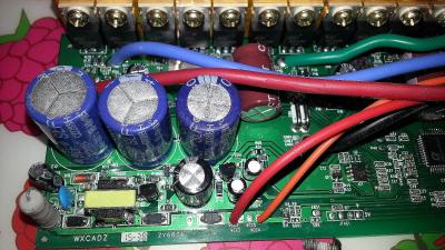

Здравствуйте.
У меня есть два контролера на 30А и 38А 48В а нужно бы мне как то использовать один мотор меньшей мощности для ребенка летом. Спокойнее чтобы было во всех отношениях и за безопасность и за перегрев. Какие есть способы уменьшить максимальный выход с контролера? Я в таких делах новичок и просьба советы давать развернуто. В идеале бы это как то менять по желанию это ограничение, ну в крайнем случае один раз на сезон.
Я пока вижу такие пути
- как то ограничить батарейный ток, но чем это можно сделать не знаю. Какое то готовое техническое решение лучше.
- слышал совет как то доработать схему ручки газа, но повлияет ли это на обороты не понял.
- ну и может выпаять или зашунтить как то часть ключей, но последствия для меня туманные этой операции.

Если шунт состоит их нескольких перемычек впаянных параллельно, выпаять их и запаять последовательно.
Либо надо внедрятся в схему делителя напряжения с шунта, если на там есть.

Шунт это две параллельные проволоки на фото (в центре платы) - одну из них выпаять на лето и будет счастье.

А с шунтами, это не так просто. Если нет опыта, есть риск не получить желаемый результат, или что хуже, превратить нормально работающий контроллер в кирпич из смеси пластиков и цветных металлов.  :pardon:

Вот первый контролер свой нашел. Давно фотографировал когда искал в нем реверс.
Две проволочки параллельно. Контролер на 30А. Если просто выпаять одну получаю 15А правильно? Что тут можно накосячить? Повторяю ничего подобного раньше не делал.
А если все так просто то тумблер 15/30А возможно на корпус поставить?
