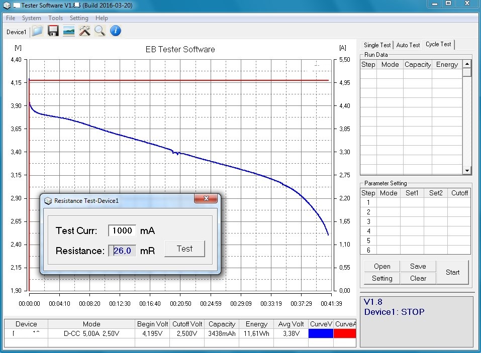

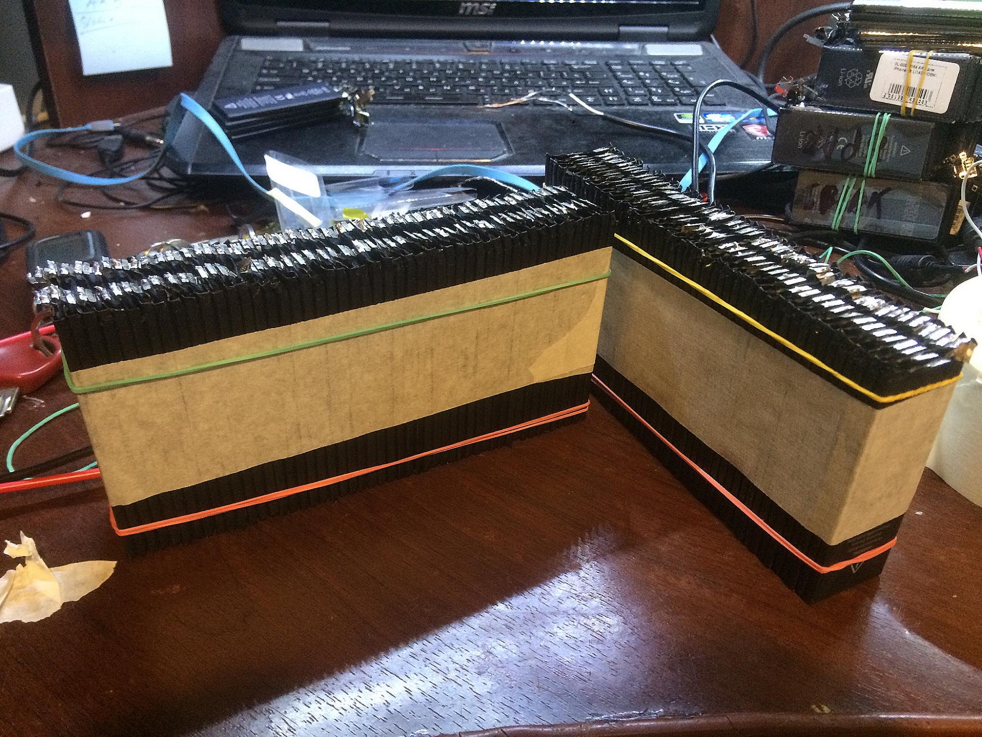

kotishe
Вот пример батареии из телефонных АКБ, по только 2 элемента из 20 готовы. До этого пробовал bl5c, нареканий не было.
