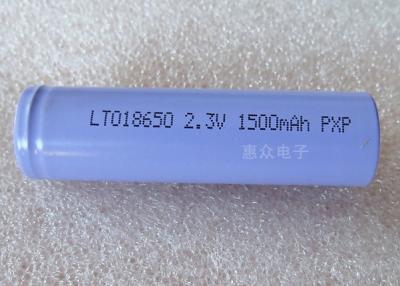

faarra
картинка как козырной туз! Не возразишь, лишь согласишься. Только покупатель заинтересован знать о продукте всё что продлевает его срок работы.
