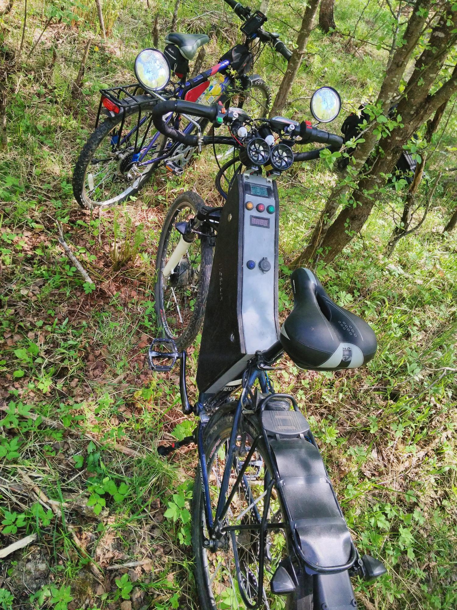

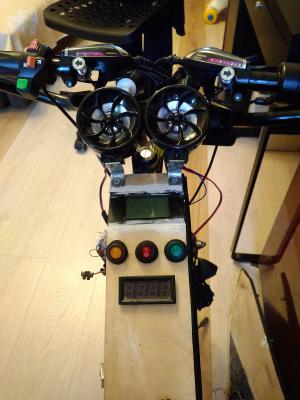

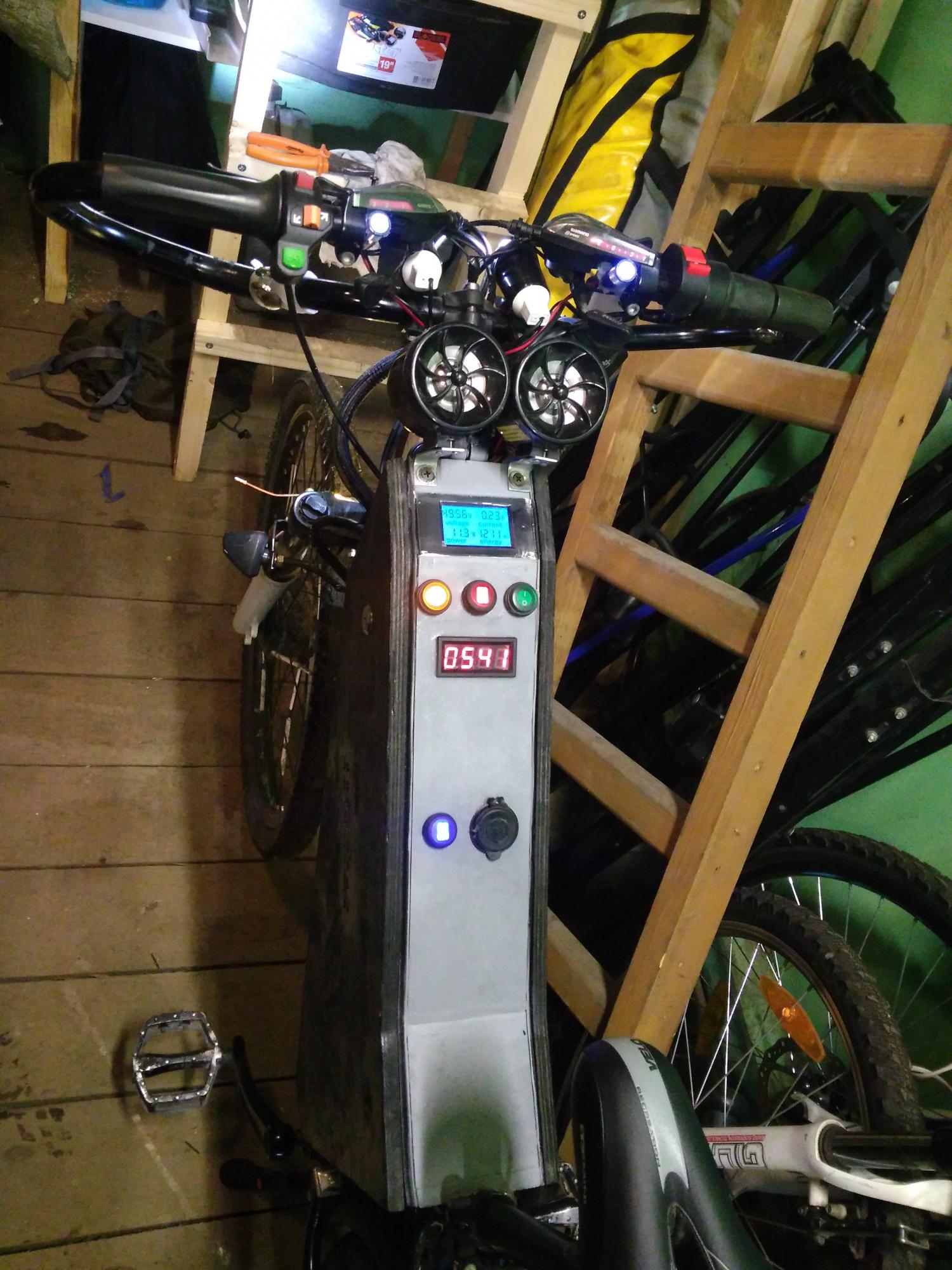

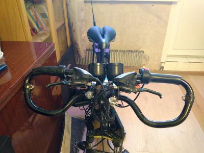

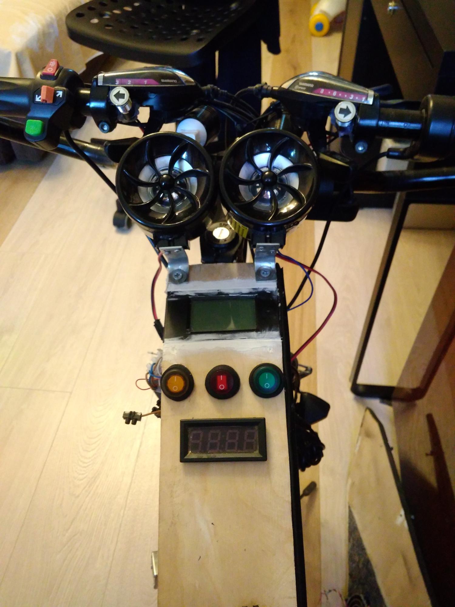

Решение с размещением колонок оказалось неудачным. Проверил, поочередно уронив вел на каждый бок. Руль поворачивается и удар приходится на колонку. У обеих вылетела сетка с динамиком с отламыванием крепления, корпус выжил o_O Сажаю на герметик, меняю местоположение.
Теперь спереди смотрятся как олдовые спидометр-тахометр :laugh:

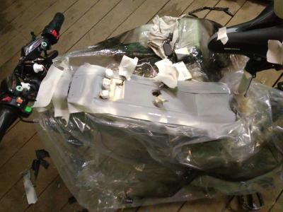

Покрасил, остались зеркала и прочие мелочи...
