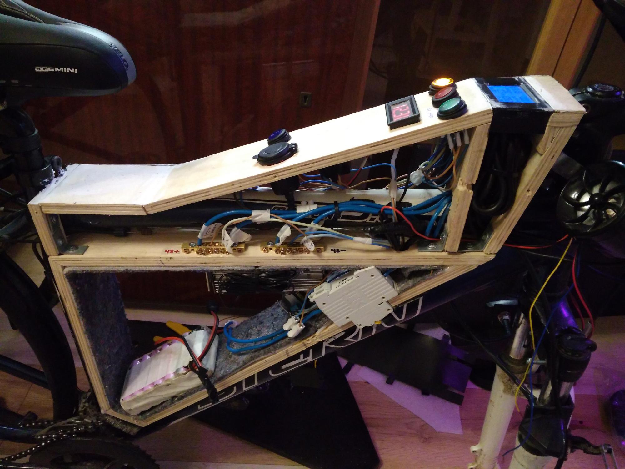

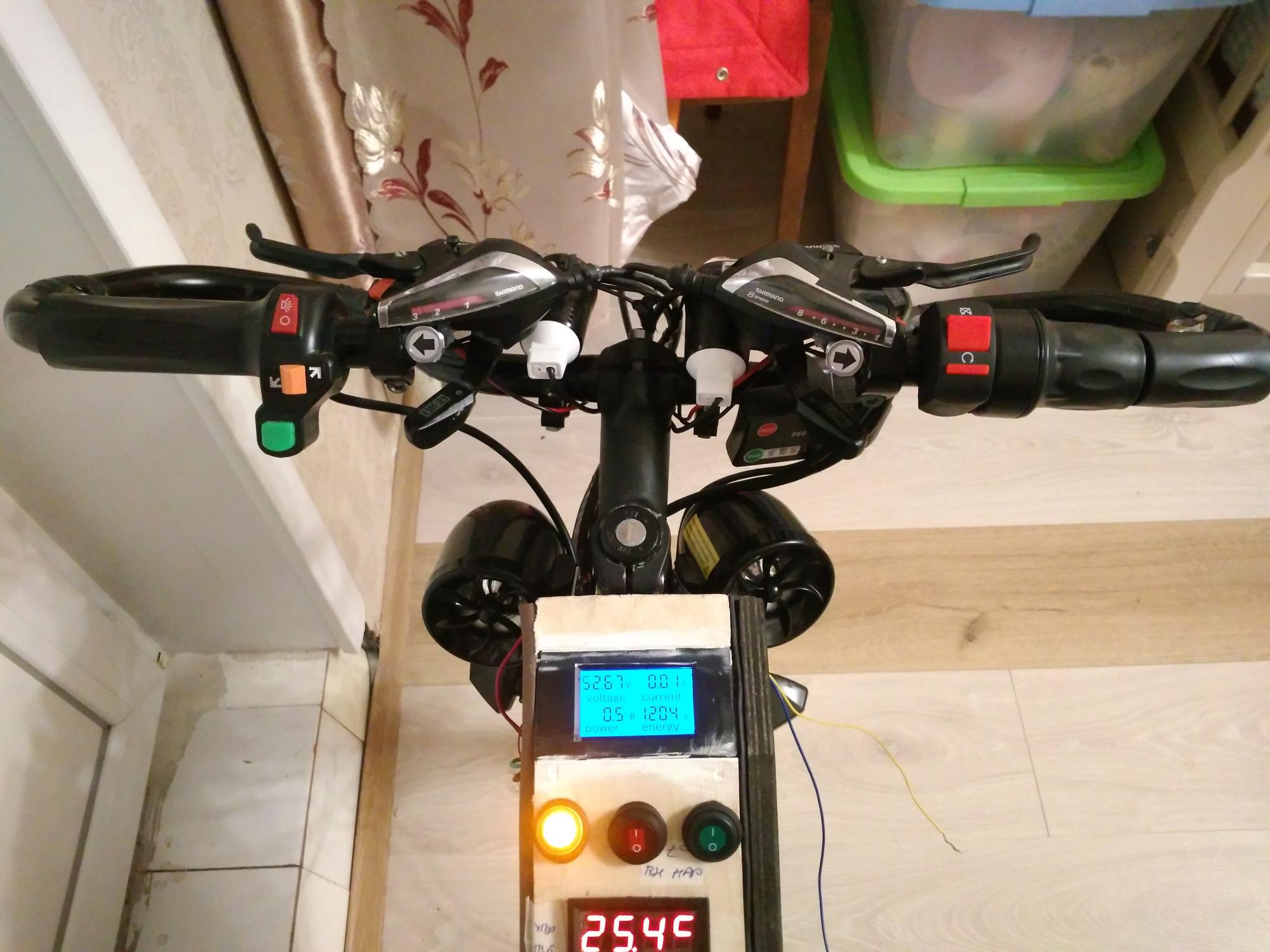

Перетянул почти все провода. Уложил жгутиками. С одной стороны - шины на 48 вольт, с другой - на 12.
Тут пока недоуложил еще. Поменял кнопки на влагозащищенные (гомно, конечно), добавил вентилятор на выдув, просверлил дырки... А, снял нафиг пленку и покрасил бока из баллончика... С верхом решаю, в какой цвет...
Контроллер внутри, чтобы не маячил, там же две DC-шки - одна основная, вторая неотключаемая (от батереи) - под сигнализацию.

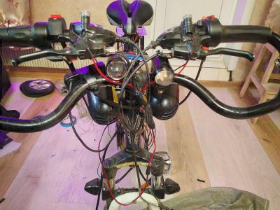

Разгрузил руль, фары перенес в центр, отрегулировал по типу мотоциклетных - одна ближняя, вторая дальняя. Плохо то, что переключаются фонарики, как все китайские - по кругу в трех режимах (две яркости + строб)... Какой фонарь ни купишь - все эти гомнорежимы. Вывел на кнопки под левую и правую руки (раньше висели на одной).
Убрал с руля колонки, закрепил их под руль. Да, уже не такое стерео, зато руль не как елка новогодняя.
Да, индикаторы поворотов подвесил на руль опять таки. Потому что когда в фуллфейсе, ни хрена не видно, что внизу, между ног. А руль - видно. Кнопку аварийки перенес на "центральную консоль" (была на руле).
Провода еще уберутся немного.
Ах, да. Вместо универсального уплотнителя взял черный оконный. Срезал часть, которая должна заходить в паз пластикового окна, посадил на циакрин.

[user]Нечто[/user], Тебе с проводкой на руле надо что-то делать, а то будто велик к матрице подключили...  ;-D
Есть спиральные органайзеры и самые модные - черные гофротрубы, по дешману - хомуты и гламурная черная изолента )
Нечто
[user]Stanislavchik[/user], не знаю, почему такой бардак... провода именно с руля уложены по максимуму. Нельзя взять и объединить всё - 4 трубки от тормозов+переклюков всегда отдельно, плюс три кабеля от пульта-переклюков, они на слишком разном расстоянии и наращивать такое количество проводков - нереально; остальное (свет, индикаторы, концевики - итого 6) - убрано в одну общую трубу.
То, что ниже - уберется. То, что выше - некуда.

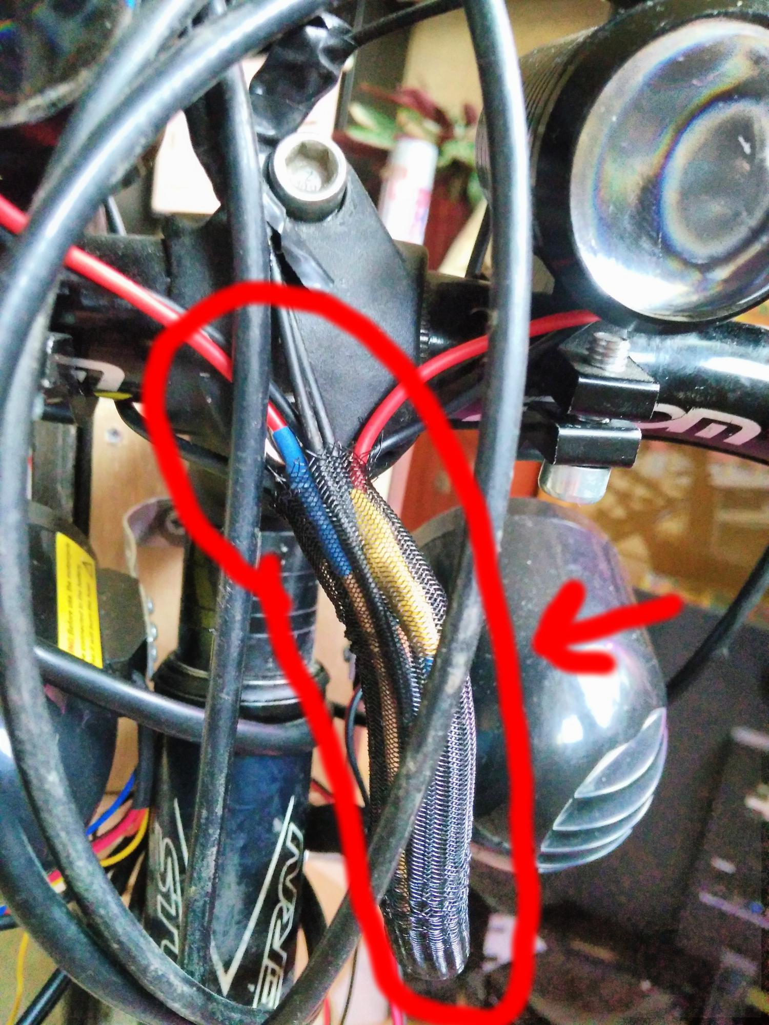

Stanislavchik
А вот можно взять, и просто так ибъединить провода и тросы )
У меня пока так, всё в 2х жгутах + передний тормоз. Вчера до часу ночи не успел, может сегодня доделаю и красиво размещу по бокам рамы:
https://electrotransport.ru/index.php?topic=52641.msg1327354#msg1327354
Нечто
Да есть у меня такая штука, говорю, объединять нет больше нет особо смысла и затраты неоправданны... Может быть, когда-нибудь, что-нибудь придумаю.
#51
Всё, что идёт с одной стороны руля - в один жгут вместе с тросом тормозным и переключателем, всё что с другой - во второй. На высоте нижней короны/гориллы жгуты объёдиняются, передний тормоз идёт своей дорогой, общий жгут со всеми проводами, задним тормозом и переключателями - своей.
Нечто
По уму - да. А когда вел используется раза 3 за лето - ну его в... известное место. Наращивать 20 тонких проводков, скручивать, спаивать, термотрубить, где-то всю эту шишку размещать... Дырку делать с одной стороны только здоровую (у меня Я вообще его на запчасти продать хочу уже... Так, просто, душу от семьи отвожу, ковыряюсь.

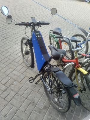

Нечто
Внезапно нашел нормальное место для индикаторов поворотов =) Посадил на термоклей.
А заодно купил первую попавшуюся антенну для радио...
Когда не нужна - можно выкручивать.
