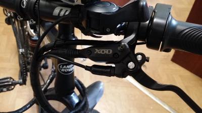

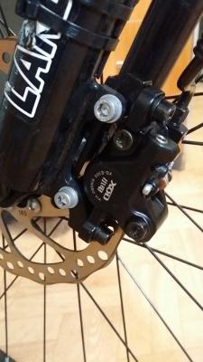

Ребят, сегодня получил тормоза гидравлику, перед и зад, вот такие https://ru.aliexpress.com/item/new-products-light-weight-original-XOD-ebike-Electricty-power-control-shifter-disc-brake-hydraulic-bicycle-brake/32751225699.html?spm=2114.13010608.0.0.QToTId
Ай да вещь какая хорошая, как же меня достали механические дешманские тормоза.  Тормоза были сразу с проводами, гидравлика не цепляет, не пищит, еле нажимаешь, уже хватает..
а у меня ПИЩИТ и очень громко, даже малейшее движение колеса когда с байком вожусь - выливается в скрип и скрежет
а все потому что колодка одна слишком плотно прижата к диску ну и мб диск немного чем-то запачкался
