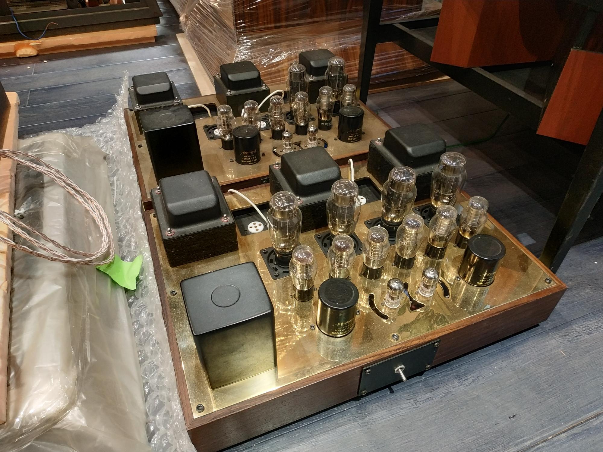

Althair
Цитата: sdenis2017 от 23 Июль 2020 в 19:06
кстати а как же ламповые усилки? там то же железо и частоты теже  :laugh:
В аудиотехнике (не только ламповой) применяется аморфное железо, и (или) очень тонкие пластины, плюс особая структура намотки.
На абы каком железе хороший трансформатор не намотать.

Althair
Цитата: sdenis2017 от 23 Июль 2020 в 20:05
ага! в советских тяжелых ТВ  :laugh:
там железо похуже чем в моторах
Подтверждаю. Та же "Романтика" (а она до сих пор весьма почитаема некоторыми некроаудиофилами) после замены выходных трансформаторов на "правильные" (намотанные по правильной схеме укладки, и на нормальном железе), начинает звучать весьма достойно. Стоит отметить, что в СССР все-таки было хорошее железо, те же трансформаторы ОСМ до сих пор с руками отрывают знающие люди, дабы использовать как основу для намотки выходников.
А это намек на то, что касательно ламповой техники (и аудио вообще) меня троллить небезопасно для мозга, тут я сам кого угодно затроллю  :-D
