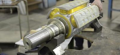

Вот, говорят в Жуковском сделали
и якобы там сверхпроводники  O_O это утка или желтушные СМИ придумали? насколько я знаю сверхпроводники по прежнему доступны только при сверхнизких температурах в лабораторных условиях  :pardon:

В принципе, бывают моторы без железа в роторе, так называемые бессердечниковые (coreless).
Там просто катушка без сердечника, индуктивность мала поэтому обороты очень высокие.
В детских вертолётиках одноступенчатым редуктором снижают скорость вращения с десятков тысяч оборотов до тысяч, уже хватает.
Подшипники какие-нибудь типа керамических, они без смазки работают.
На картинке выше непонятный мотор, обмотки всё равно медные. Разве медь сверхпроводник?

[user]zap[/user], схема больше теоретическая, сверхпроводники "композитный" материал, медь вряд ли, данная картинка встречается с этим двигателем. Второе фото отсюда
