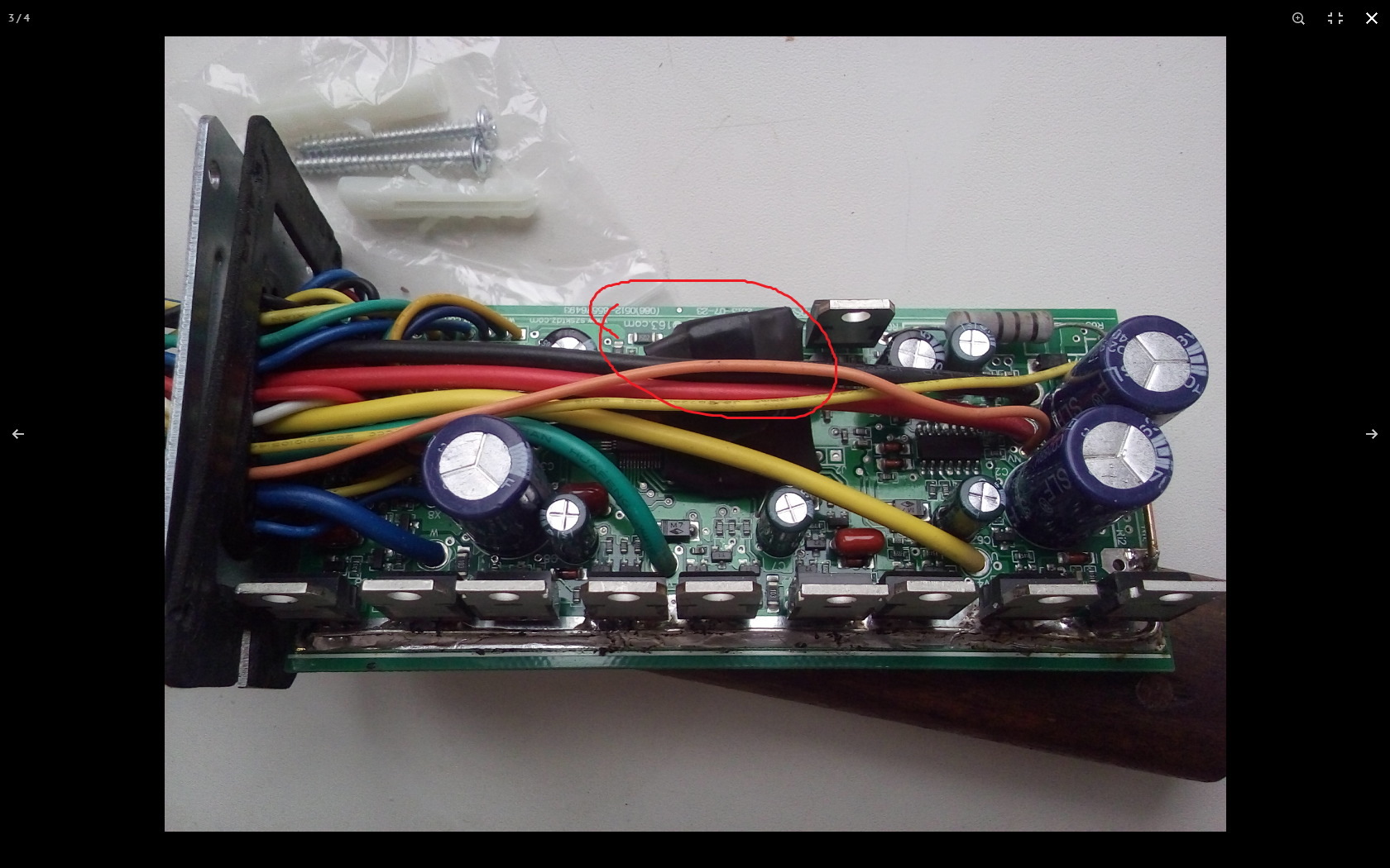

Не работает контроллер KT48ZWSRMT После пропайки дорожек

Цитата: igor + от 07 Янв. 2019 в 12:36на плату в термоусадке и с неё идёт на ручку газа и пас.
Это вроде как имитатор холлов для бездатчикого режима. Он с газом и пасом не связан.
volodiaa
#20
Цитироватьна плату в термоусадке и с неё идёт на ручку газа и пас.
ЦитироватьЭто вроде как имитатор холлов для бездатчикого режима. Он с газом и пасом не связан.
скорее всего это преобразователь напряжения питания в +5 или +12 вольт. с управлением от контроллера.
Имитатора холлов не бывает, есть сигнал с колес(с холлов в колесах), а есть с фаз(идут на контроллер с фаз, колесо дергается в момент старта-определяя правильное направление).
vasyapetya
бывает
volodiaa
Я про моторные говорил.  :-) возможно не понял.
Лексей
Никакая пайка не может произвести сброс настроек микроконтроллера (микросхемы), для сброса настроек нужно, при наличии напряжения на питающих ногах (контроллер должен быть включен), на определенный вход микросхемы подать логический ноль (закоротить вход на землю на несколько секунд). При обесточенном контроллере можно тыкать паяльником в любое место, повреждение может быть вызвано только перегревом каких-либо транзисторов или что наиболее вероятно появление короткого замыкания из-за капли припоя между дорожками. Тут даже к бабушке ходить не надо.
