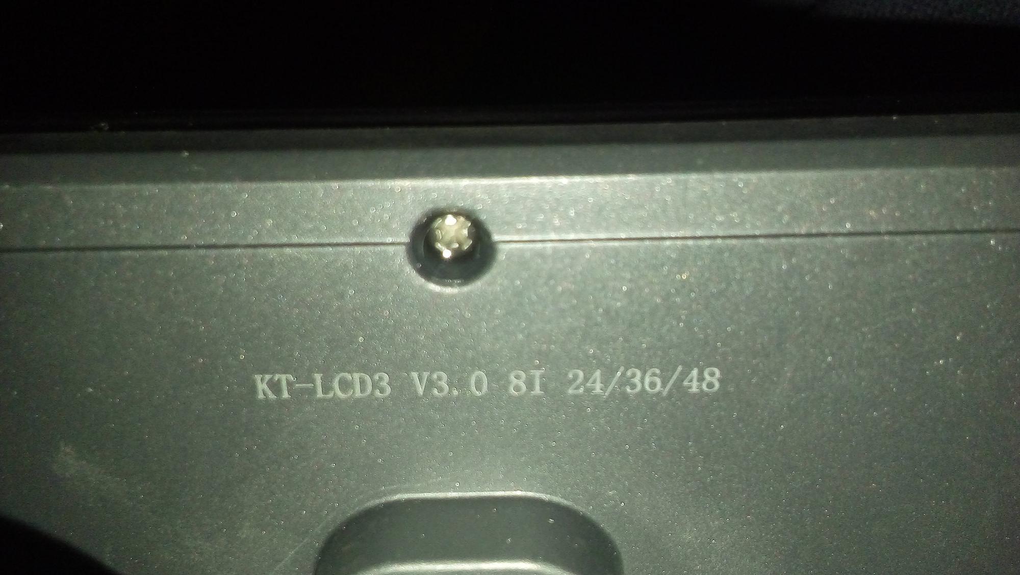

igor +
пришёл LCD3 ,подключил,немогу понять в каком ремонтном меню что надо изменить,в с 10 нажать сброс к заводским настройкам? где и как
выставляеться мощность?
igor +
Всем Привет!пробовал выставлять максимальную мощность с помощью LCD3,не помогает не чего,протоколы тоже разные ставил,контроллер работает на половину своей мощности,может из за того что я покупал у разных продавцов контроллер и дисплей,несовместимые они походу.

Двигатель редукторник бафанг 350 ват 48 вольт,параметры настройки
    p1- 82
    p2- 0
    p3-1
    p4-0
    p5-00
    c1-02
    c2-0
    c3-5
    c4-0
    c5-10
    c6-1
    c7-0
    c8-1
    c9-0
    c10-n
    c11-0
    c12-4
    c13-0
    c14-2
Добавлено 06 Янв. 2019 в 16:37
вот такой дисплей
