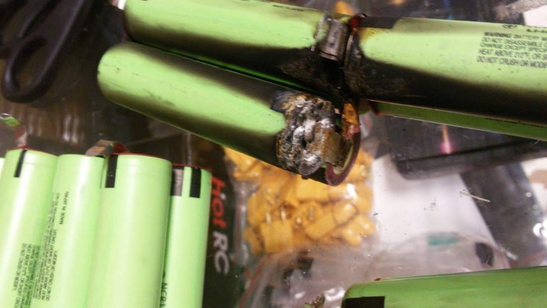

Купил такое колесо б/у, батареи были в ужасном состоянии, одна уже не работала, на фото, вторая рабочая, но пришлось все элементы 18650 переварить, иначе скоро было бы с ней тоже как и на фото, видимо качество сборки таково, не учитываются сильные вибрации, нет монолитности при сборке, китайцы как обычно лишь бы продать.
В переделанной батареи мной, заменил бмс, прежняя в буквальном смысле померла, 6 элементов сдохли, подобрал по емкости подстать оставшимся, прикольно панасы работают, они в сборке были столько лет, а они выдали в среднем 2800мА.
Не знаю как у других, у меня какой-то колхоз был с проводами мотора, скрутка везде и в термоусадке, повесил нормальные разъёмы

Цитата: friarxxx от 18 Май 2019 в 21:44прикольно панасы работают, они в сборке были столько лет, а они выдали в среднем 2800мА.
А чему тут удивляться?  Через года в основном падает не номинальная емкость, а растет внутреннее сопротивление :pardon:  Уже столько батарей было, которые крупно потеряли в пробеге и легко продавливаются, но при тесте на емкость штатным для даташита током 0,2С, емкость практически всегда близка к номинальной.  Толку от это емкости, если утилизировать ее только в фонариках, а под нормальным током просадка и все - нет емкости))
friarxxx
Тест каждой делал на разряд 1ампер, и внутреннее сопротивление было у каждой в среднем 22 милиома, все проверил, и пока ремонтировал вторую батарею , на первой проезжал до отключения почти 25 км, поэтому сужу , панасоники 18650pf, в данном колесе показали  себя чудесным образом на живучесть , правда ее всю жизнь заряжали родным зарядником,  а он 67,2 В 1А, зарядка была всегда без стрессов для батарей, это видимо ключевое в данном случае, сам сейчас заряжаю 2А зарядкой , 1А слишком долго, в конце концов не вечно же им работать ).
