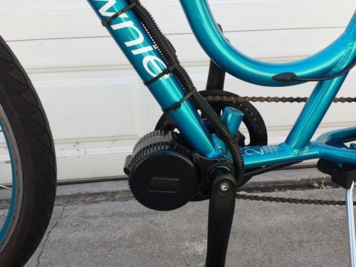

Встала проблема проложить провода внутри рамы.  Вот увидел такие резиновые уплотнители  (может кто подскажет где приобрести?)  для выхода проводов из рамы. Кто сталкивался ?   какие были решения?

называются сальники ,в электроустановках используются

Тоже заморочился спрятать провода. Искал на али, но ничего подходящего не нашел. Думаю распечатать на 3Д принтере.

Там, где не нужна герметичность, а только нужно уберечь провода от протирания об острые кромки, я использую отрезанные горлышки от пластиковых бутылок с закручивающимися крышками. Они есть всевозможных размеров,  подобрать под нужное отверстие не составляет большого труда.

В авто-магазинах посмотреть можно. Там есть места где провода например на сгибе двери прячутся в резиновую защиту. А также резиновые пробки для проводов которые входят в салон, через моторный щит. На старых авто - навесные задние фонари имеют такие резинки (фонарь заднего хода копейки 2101 навесной)
