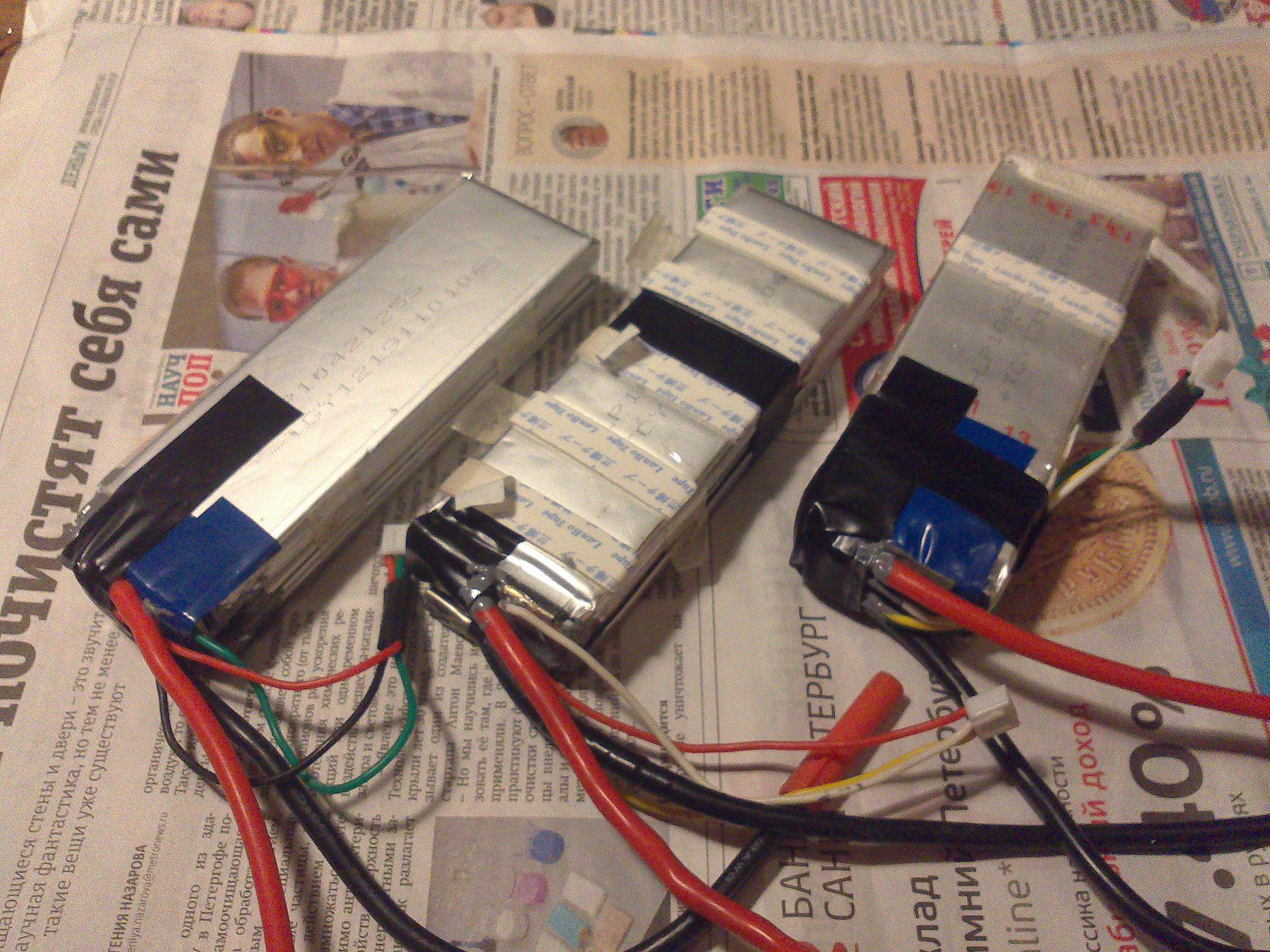

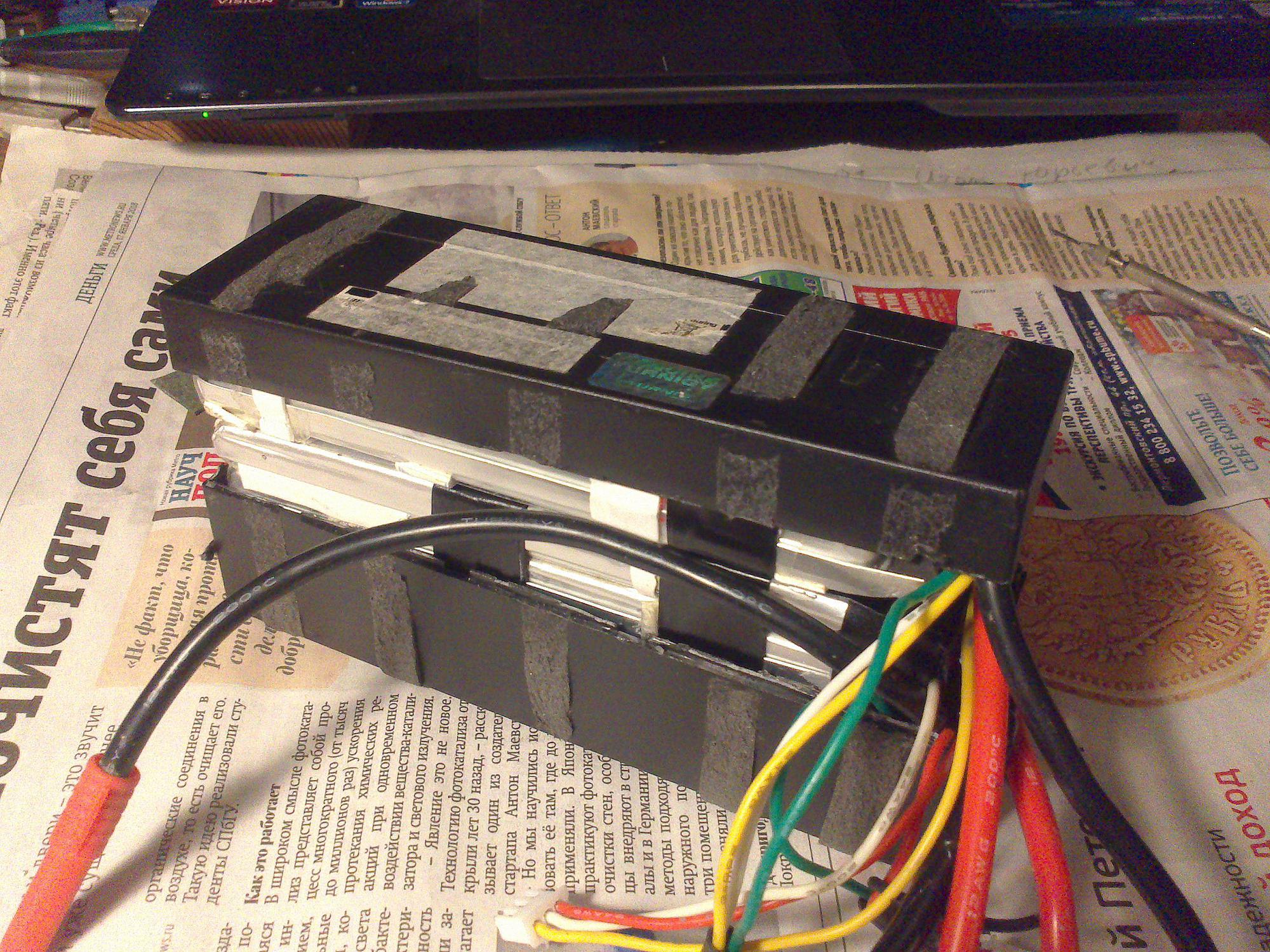

Добавил 2s 3p... спаял из того что было бэу... стало 58.8 в пике... Радость! тащит гораздо резвее... B-)
И того теперь 14s 3p...
Клеммы на ячейках оказались некоторые алюминиевые! - пришлось паять флюсом по алюминию и припой брать тоже для алюминия...
Припаял родные провода и родные балансировочные разъемы.... Заделал все теплопроводным герметиком...
Но произошла проблемка... просадил одну трйку на 2.5 вольта... поднял все кроме одного покета...(  :~-(
Может у кого завалялась одна ячейка мало бэу...?)
