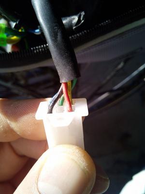

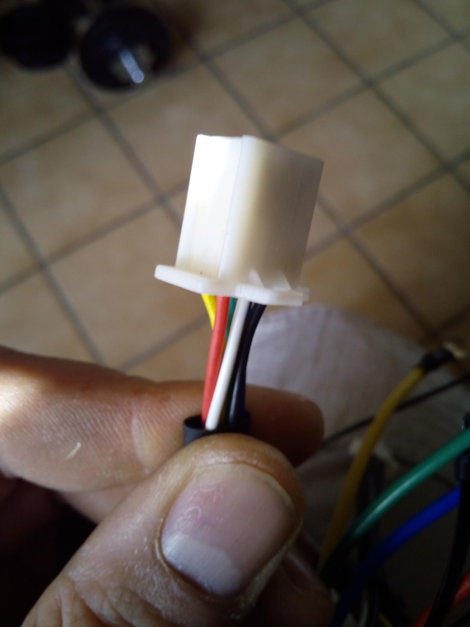

SPIRITUS2
Есть хорошая и плохая новость...
Сам мотор жив. С помощью модельного контроллера я запустил АКМ используя 3 фазных провода. Видимо сдохли датчики или просто провод где отвалился.
Плохая в том, что этот мотор в домашних условиях разобрать не удалось....кому только в голову пришло сделать гайку 90мм :laugh:
