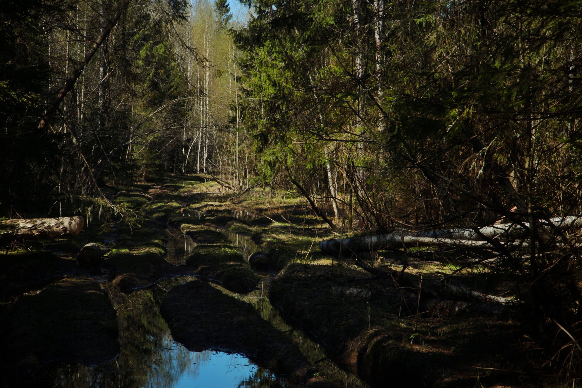

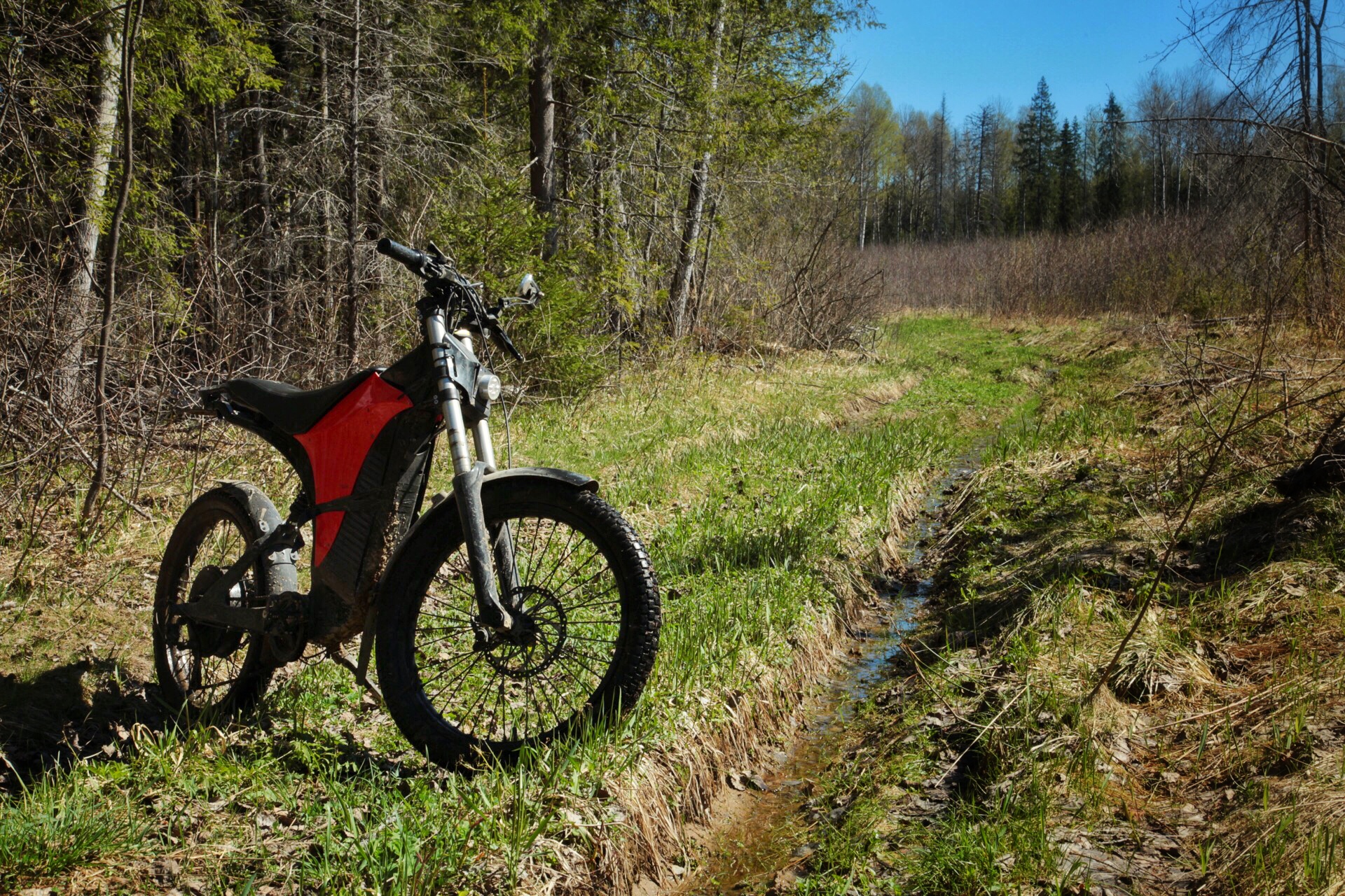

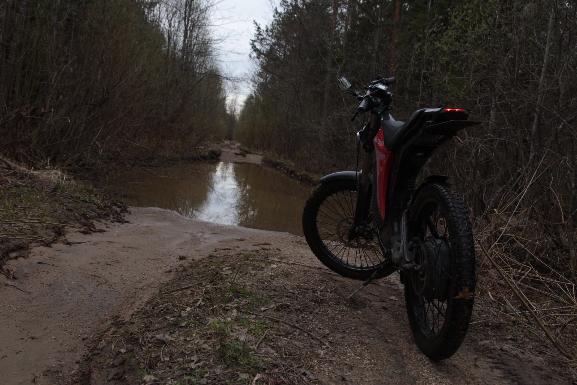

гонял по жесткому бездорожью километров восемь, потом асфальтированная дорога 18 км, там где обочина ровнее асфальта))) и затем 34 км грунтовой дороги. Скорость держал 30-40 кмч по грунтовке и асфальту. По бездорожью иногда помогал педалями, кстати кто знает, что в настройках шевелить, что бы со старта тяга больше была? В итоге по приезду, при плавном наборе скорости аккум показывал 52В. ну и пластик закрывающий аккум рассыпался окончательно.

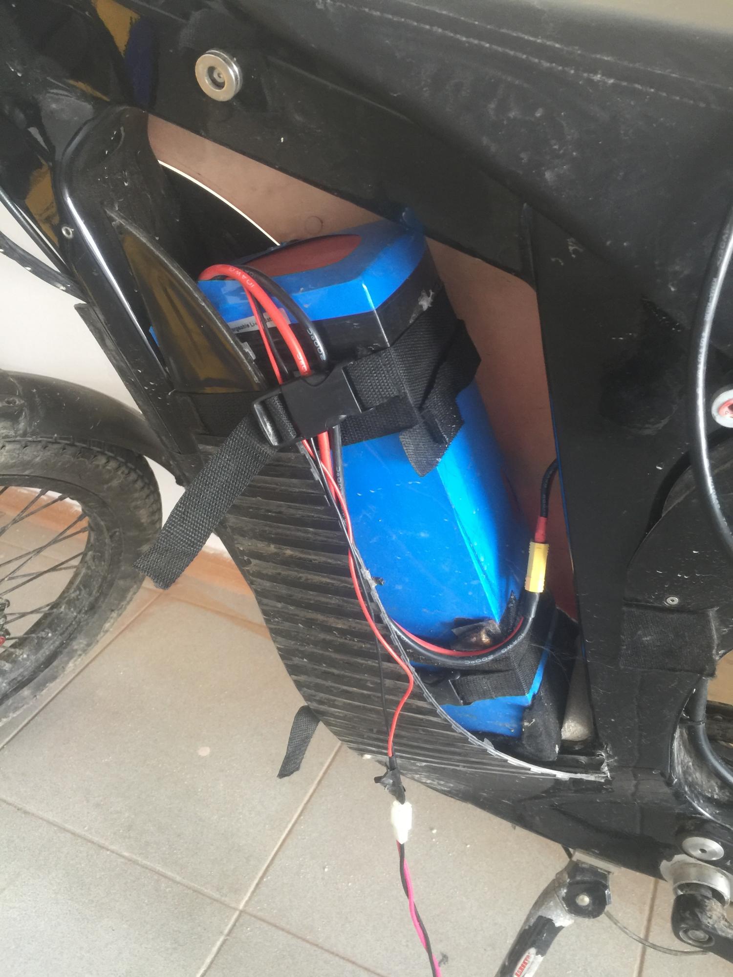

А можно фотки пластика - где он рассыпался. И еще вопрос как у Вас батарея закреплена? У нас она сейчас по новому крепится (просто я не в курсе какого года у Вас модель)
Модель прошлого года. Крепление переделывал.

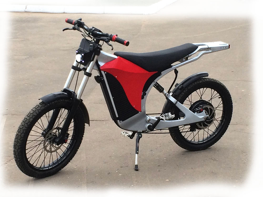

Купил вот этот мот.. Сейчас тестирую.. думаю многим будет интересна дополнительная инфа по нему. Пока все. Пока..
доп. инфа https://electrotransport.ru/index.php?topic=34963.0
... Короче после знакомства с этим велосипедом мое мнение относительно мотор-колес сильно изменилось.
ТМ DENZEL модель SPARTA рама и маятник карбон, широкие обода и покрышки.
включение и выключение с брелка, постановка на охрану! :-) тормоза гидравлические, рекуперация.
габариты, поворотники, мощная фара, стоп-сигнал. батарея 67 вольт верхняя точка.
максималка 75 км/ч (считаю много для вела) очень интенсивный разгон, прям жесть.
батарея из элементов самсунг 29Е, 30 Ач, 1,8 кВт/ч, контроллер 150 Ампер!
это серийный велосипед, продается в европе и сша, все запчасти есть.
расчетная максимальная нагрузка 200 кг, резина такая же, спицы толстые усиленные
в комплекте зарядка на 5А
