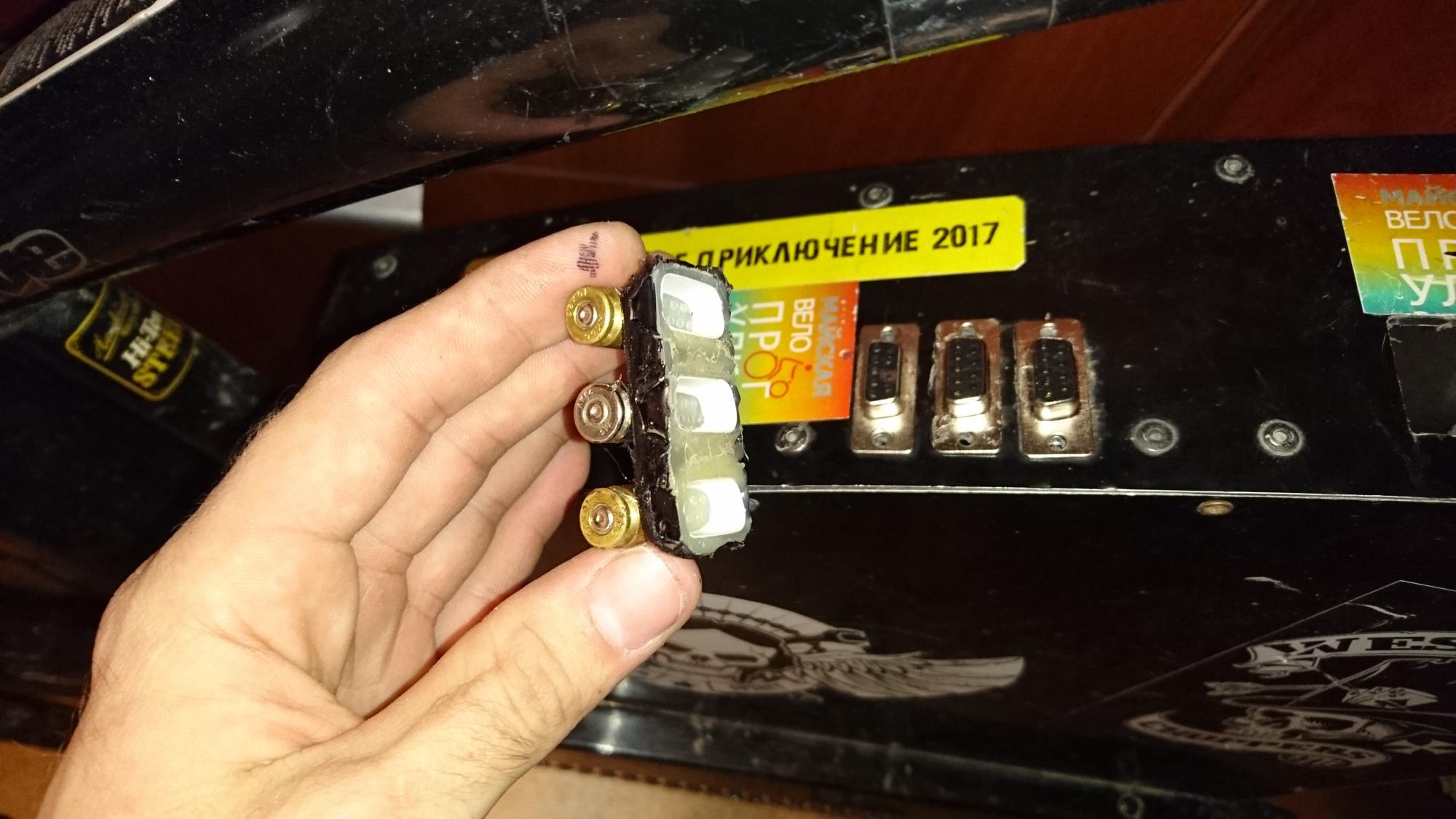

Элементы МН 1 литион. Не пострадали и не дымили.
Добавлено 16 Апр 2018 в 18:09
Цитата: LeoDron от 13 Апр. 2018 в 20:49
Это уже паранойя. Сегодня ночью проснулся. Не понял почему :eureka: Проверил, вынул ли я акумулятор из ноутбука, который в кровати спит. Оказалось, что вынул  :-). Занёс акумулятор и планшет, заодно, в ванную, покурил и уснул сном младенца  :laugh:
А если честно - это не очень смешно. И это ещё хорошо, что я в частном доме живу и могу э-вел вне дома держать. А как быть тем, кто в квартире???
Что-то кажется мне, что на первой странице таких тем должно быть большими красными буквами написано, кто виноват. Человек или железо?
Поэтому очень рекомендую - автору прямо в первом посте написать, не стесняясь, в чем он видит причину проблемы. А то страниц в таких темах много, но не всем хватит сил почитать все и сделать правильные выводы. А то будет - а не проще ли мне послать нафиг все эти батарейки.

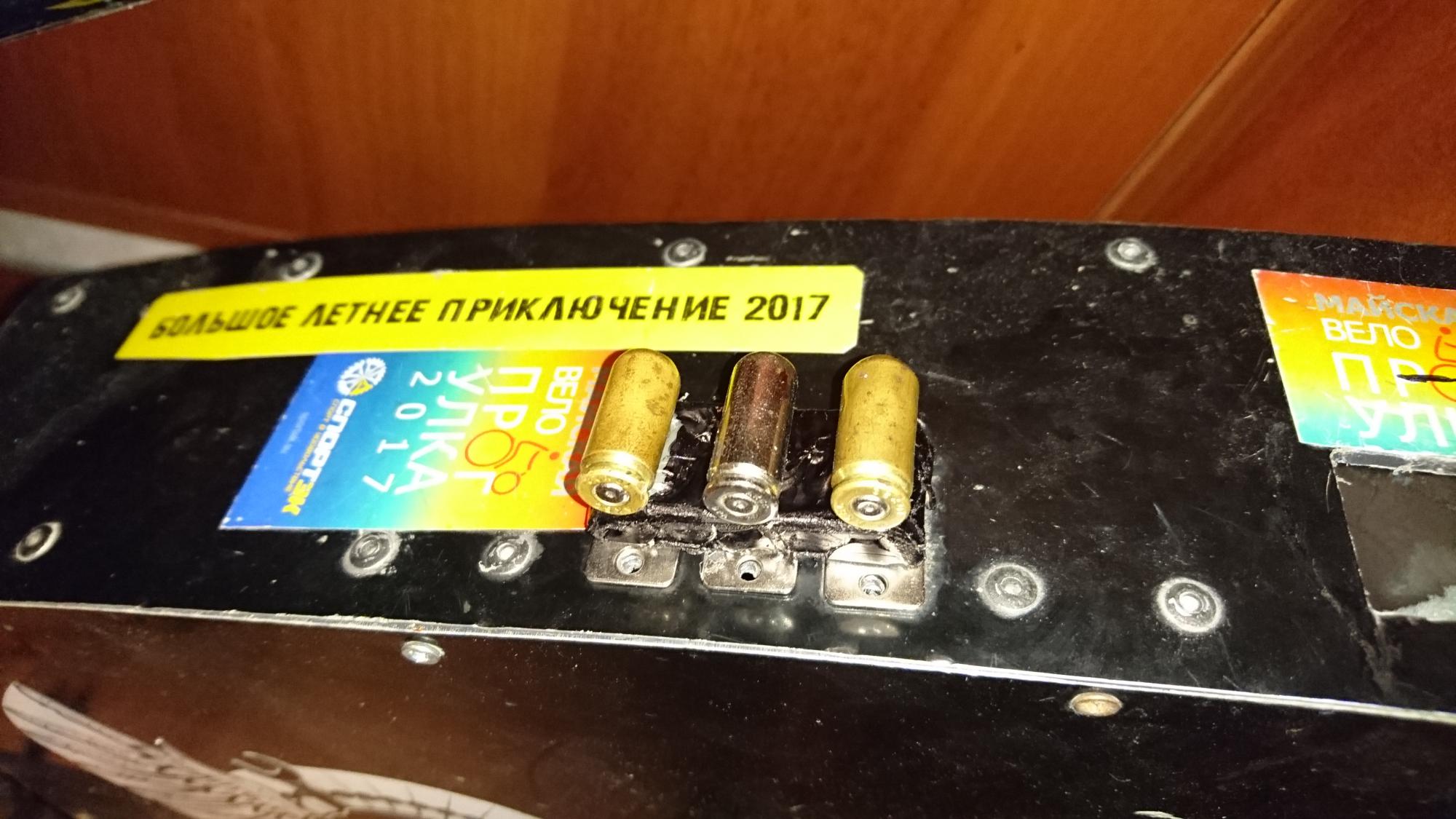

Я же написал что я виноват. 1) Не сделал вообще герметик сверху под разъёмы(спешка) .2) Не сделал герметик частично снизу (не заметил ) . 3) Не сделал термоусадку на каждый проводок в отдельности.
  До смены разъёмов ВСЁ ЭТО БЫЛО И ГОД ЕЗДИЛО ПОД ДОЖДЁМ И КЕРХЕРОМ !!!
Кузьма
Итоги : 1)Сделал термоусадку на каждый проводок. 2). Герметик теперь будет как сверху , так и снизу как положено. 3) по совету crond сделал крышечку на все разъёмы от грязи и влаги.
