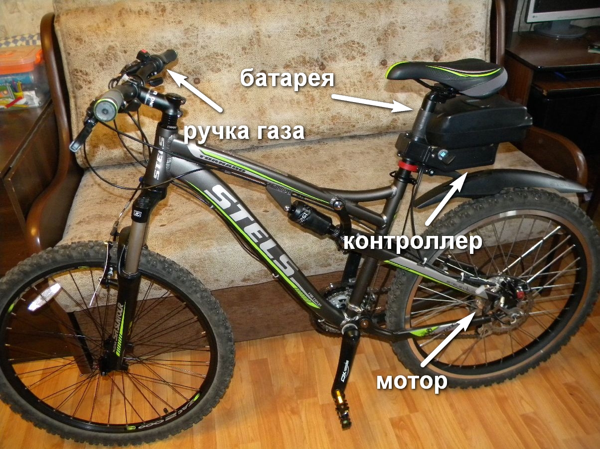

Есть ли варианты сделать электрическим такой велик? Слишком маленькая рама, может есть какие варианты?

Аккум если на раму верхнюю разве что. А вообще берите чтонть такое и будет вам счастье.
R&M Delite GX Rohloff, Crescent Elgar 27,5 FS, Haibike SDURO HardFour 4.0, Haibike FullFatSix 9.0, Salsa Blackborow GX Eagle MD
Рама нормальная. Надо ставить среднеточные цилиндрики, 10А/3,5Ач. В раму и над рамой, два блока.
На 80км вполне можно растянуть пробег.
У меня кстати, тоже небольшая рама. Вмещает 1,5кВтч, багажник -свободен:

начинал я с подросткового, вот такой выход для себя нашел
ну, мне кажется, что лучше потратить больше на аккум, а потом перенести на новую раму, чем сейчас тратить деньги на новый велик

Спасибо за ответы! Интересует можно ли вообще сделать на базе этого вела, по ответу Kwoter понял, что можно. Буду делать на нем. Вопрос Kwoter, а батарея которая влезет, её на сколько км без подзаряда хватит?
SchwarzWeiss

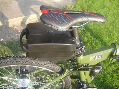

#12
По моему, самый лучший вариант для подобных велосипедов. И ячеек в него напихать можно много и соответственно получить большую емкость. К тому же, он быстросъемный, закреплена только платформа. И плюс ко всему, в эту платформу можно контроллер спрятать.
