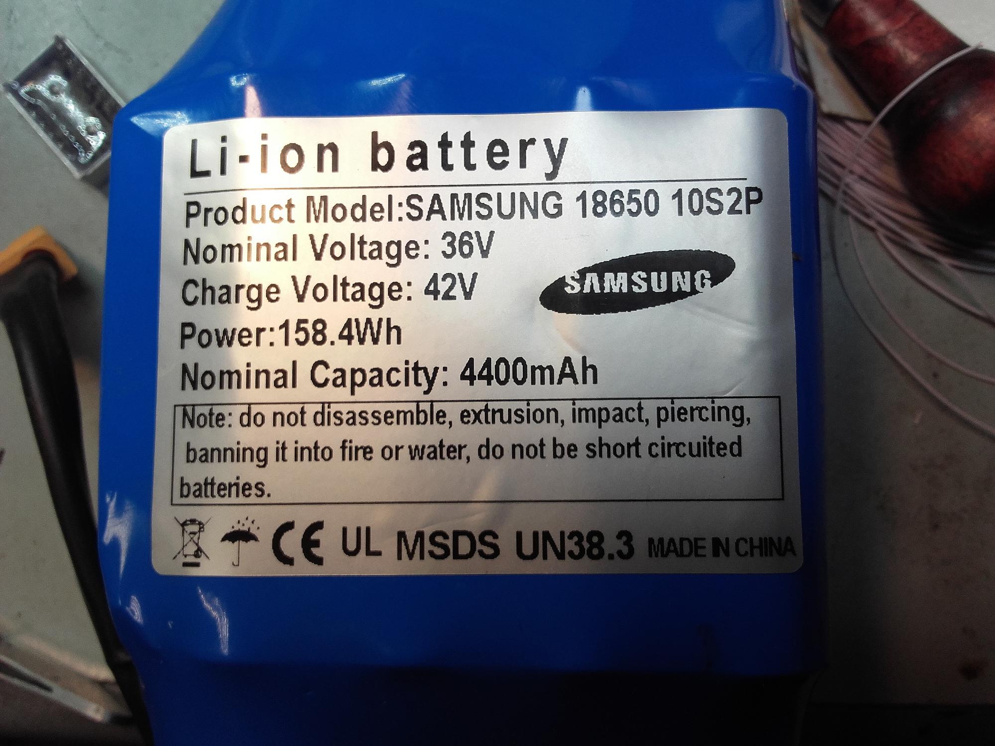

Расскажите мне как вообще и сколько заряжать мой гироскутер?
Купил на авито какой то смарт баланс 10, на зарядке написано 2А, сперва горит зеленый индикатор, потом он становится красным и периодами скидывает пассажира, при первом заряде он еще мигал в конце красным и выключился, а потом стал на красном вырубаться при разгоне.
Главный вопрос - как понять что он уже зарядился? Индикатор не горит при зарядке, если включить гироскутер, то он оранжевый и на самом блоке питания всегда зеленый.

на зарядном при полном заряде гироскутера должен гореть зеленый при разряде гироскутера загорается красный.
lupus
Похоже, надо менять батарею.
Crimeans
[user]Indeferend[/user], Гироскутер должен заряжаться в ВЫКЛЮЧЕННОМ состоянии. Зарядка отслеживается ТОЛЬКО по индикатору зарядного устройства. При включении в сеть на нем горит зеленый светодиод, при подключении к скутеру должен загораться красный светодиод, сигнализируя о начале зарядки батареи. Время зарядки 2,5-3,5 часа, по окончании на ЗУ загорается зеленый светодиод. Последовательность включения ЗУ такая-сначала втыкаете его в гирик, потом в сеть, отключение наоборот, сначала от разьема гирика, потом от сети. Если время зарядки мало или при подключении к ЗУ на ЗУ не загорается красный светодиод зарядки-значит либо батарея полностью заряжена, либо неисправна. Судя по вашему описанию-батарея неисправна и подлежит либо ремонту, либо замене.

ЦитироватьНа авиамодельном форуме один оставил аккумулятор ЛиПо воткнутым в зарядку (но не в сеть). Выгорела вся квартира...
Li-Po очень активно разогреваются даже от небольшого перезаряда, но с выключенным из сети ЗУ самое страшное, что могло произойти — разрядка аккумулятора слабым током.

Ну, еще зарядное устройство могло дать КЗ. Поэтому мой вопрос к схемотехники гироскутера и был, если клеммник на гироскутере закоротить, аккумулятор от этого может коротнуть?

Нормально-максимальная температура аккумулятора 40-45 градусов. Это предел. далее идут необратимые процессы.
При заряде в ускоренном режиме типа полный заряд за час, он может нагреваться до 45 градусов но не более. При окружающей температуре 25 градусов.
Поэтому обычно делают зарядку чтобы за три часа. Если это отдельная ЛиПо банка и вокруг хорошее охлаждение, может заряжаться и час. Но когда закрытый корпус и много банок упаковано рядом, это недопустимо.

[user]ramber[/user], Не будет ничего, если разьем зарядки на гирике закоротить.... там диод 7 амперный по + стоит.
Также ничего не будет, если на зарядном полярность попутана.

Цитата: Мастер Ростислав от 31 Авг. 2016 в 17:50Нормально-максимальная температура аккумулятора 40-45 градусов. Это предел. далее идут необратимые процессы.
Panasonic NCP18650PD супротив NCR18650PF, страница 6. при заряде током 1C у первого аккумулятора 50°C достигается только после превышения 5 В на элементе, далее следует срабатывание предохранительного клапана, испарение электролита, резкое повышение внутреннего сопротивления и акк отправляется в мусорку. второй же может разогреться до 90°C прежде чем начнется прорыв газов и "необратимые процессы".
еще раз обращаю внимание, что температура резко увеличивается только и исключительно только из-за превышения 4.2 В на элементе, т.е. нарушения ТУ.
а при разряде "нормально-максимальная" температура даже по даташиту составляет 60°C.
Цитироватькакая разница липошка или лииошка?
литий-ионный электролит — пониженное номинальное напряжение, бОльшая взрывоопасность, поэтому обязательное использование жесткого корпуса и стравливающих клапанов, низкая токоотдача.
литий-полимерный электролит — номинальное напряжение выше, корпус не требуется, на порядки бОльшая токоотдача из-за большой площади электродов.
а "литий-железо-фосфатные" пишется еще длиннее, но они уделывают вышеназванные акки вообще по всем параметрам (кроме удельной емкости), хотя являются просто разновидностью Li-Ion.
