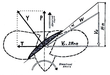

дорогие винты,оригиналы....они все кстати матовые, а доводится окончание лопасти вручную,на 0,15-0,17мм ну не более 2х десяток шабрение,лень ставить штатив,для фото окончания пера,1020$ он нерастоможенный,2,0-2,2 литра гарантированная экономия топлива.У меня был с Квиксильвер прямой контракт,и их люминь или нержу брали на реализацию Москва и Питер в основном... .
Р – сила, создающая упор гребного винта,
Т – сила, образующая крутящий момент,
Y – подъемная сила,
W – скорость потока воды,
Vа – скорость поступательного перемещения,
Vr – окружная скорость винта. Vr = 2·π·r·n. Таким образом, чем больше значение r гребного винта, тем больше окружная скорость Vr, а следовательно, и суммарная скорость W,
r – радиус гребного винта,
n – число оборотов гребного винта, об/сек,
α – угол атаки,
Н – шаг винта. Шагом винта называется перемещение любой точки лопасти вдоль оси за один полный оборот винта,
H·n – теоретическая скорость перемещения винта вдоль оси. Она представляет собой произведение шага винта на число оборотов.

А вот когда мы говорим про электричество, то тут да. Винт следует подточить. И на сколько я понимаю, задняя сторона выпуклая для того, что бы снизить разряжение на ней?

Она не выпуклая ,а от ступицы имеет переменный профиль, откройте "теорию крыла"  почитайте Хейвеца Л.Л. гребные винты,о них тема обширная,её не стоит обсуждать ,я так думаю.
3D-SPrinter
Цитата: Globus_VRN от 30 Апр. 2020 в 22:12задняя сторона выпуклая для того, что бы снизить разряжение на ней?
Грубо говоря, лопасть винта это примерно то же самое, что и крыло самолёта. По выпуклой плоскости среда (воздух / вода) проходит более длинный путь и создаёт разряжение (подъёмную силу). Винт с нулевым шагом тоже будет создавать упор при вращении. Так что изготовление лопастей винта из листового материала для электротяги это  "дурной тон" и недопустимое упрощение. Так можно делать только на кавитирующих скоростных винтах для мощных бензиновых моторов. Там гидродинамика винта несколько другая.
