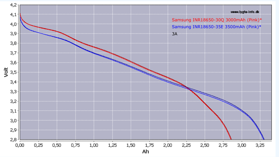

Цитата: Meshchankin от 10 Янв. 2019 в 17:26
А что у них лучше выбрать 30Q или 35E ?
Q35 больше, но ток меньше.
Мне нужно 32А по 5 в паралель. Вроде 10А это с запасом.
Однозначно 30Q. Даже при 3А они отдадут больше ёмкости в оптимальных режимах эксплуатации 4.1-3.5 В (SOC 20-90%):
А разряжая элементы ниже 3.3-3.5В, нужно понимать, что греться они будут в несколько раз сильнее, и каждый километр будет стоить десятяток (если не больше) км жизни батареи:

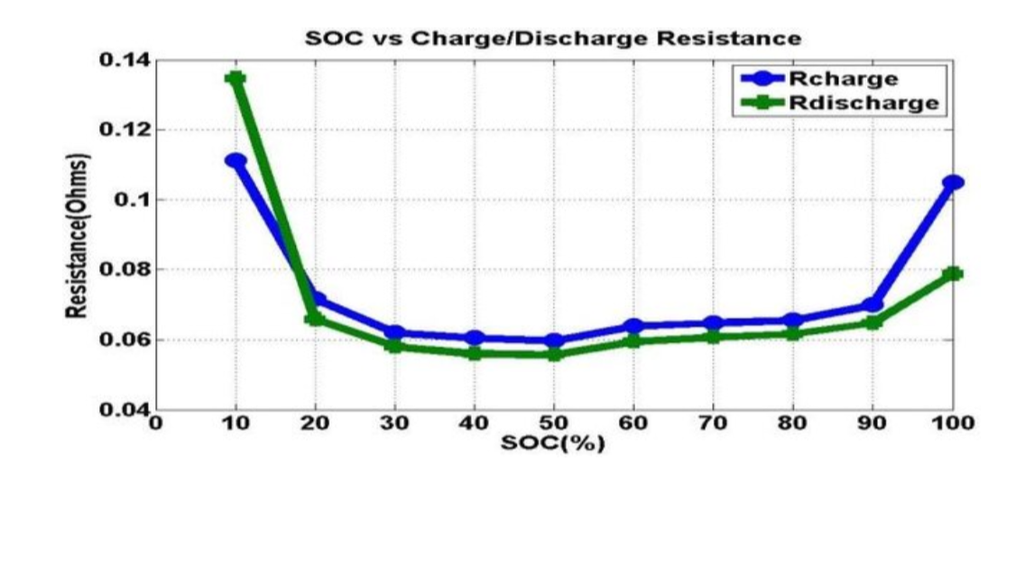

С графиков разряда литий-кобальта хорошо видно что при низких напряжениях ниже разрядная кривая быстро уходит вниз даже на малых токах. Почему?
Даже не вдаваясь в химию процессов понятно, что батарея сопротивляется, и ей не нравится работать/жить  в этом диапазоне напряжений. Ее омическое сопротивление растёт и она ускоренно деградирует даже без нагрева. А если уже пошёл нагрев, то «поздно пить Боржоми...» - листик с древа жизни батареи уже упал.
Поэтому, термометр в батарее, как и в любом доме должен быть. Но, как пример, если на улице мороз, то мы сразу соответственно одеваемся, или ждём пока у нас температура поднимется? Так и с батареей - не стоит мучать ее при низких и высоких напряжениях, и ждать пока у неё жар начнётся. И тогда она прослужит очень долго.
Я понял так: оптимальные диапазоны батареи: разряд чем меньше, тем лучше, не разряжать глубже 40%, заряд не более 90%. Если же высаживаем батарею "до конца", то обязательный температурный контроль ячеек из-за того, что в конце разряда увеличивается внутреннее сопротивление элемента и часть энергии уходит на саморазогрев.
