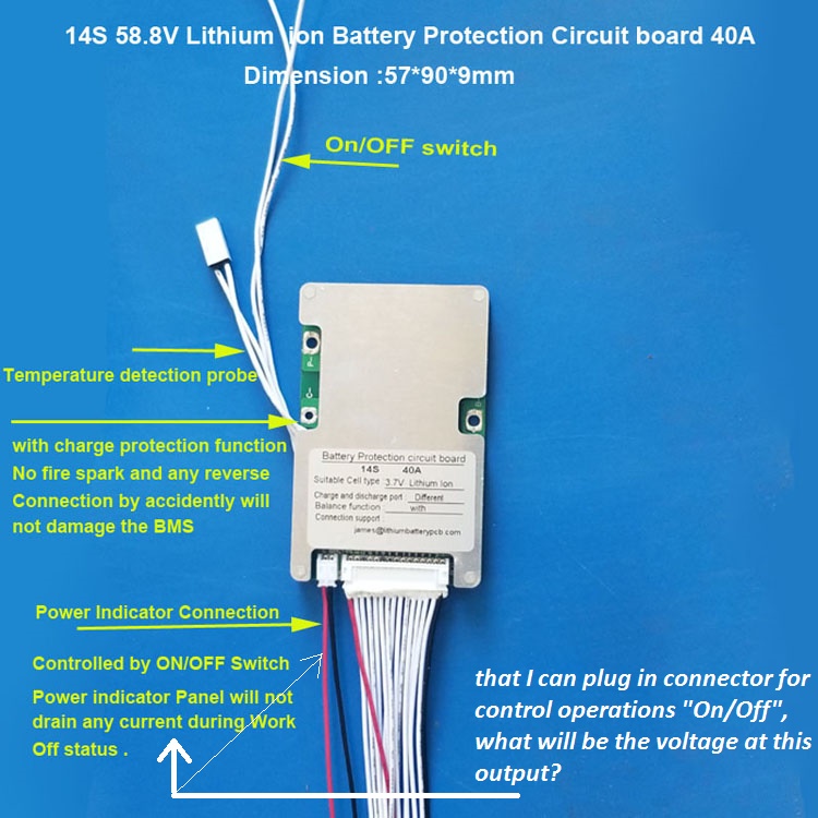

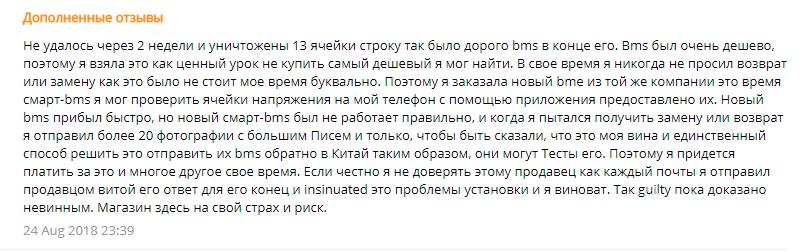

Цитата: Meshchankin от 10 Янв. 2019 в 16:09По BMS ничего сказать не могу, т.к. пока мне кажется, что она не может с батарей все получить.  Брал на 40А. Сама BMS спаяна добротно. Порадовал выход на низковольтный выключатель.

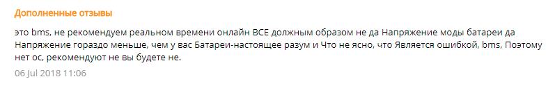

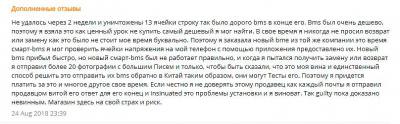

Не порадовали некоторые отзывы типа

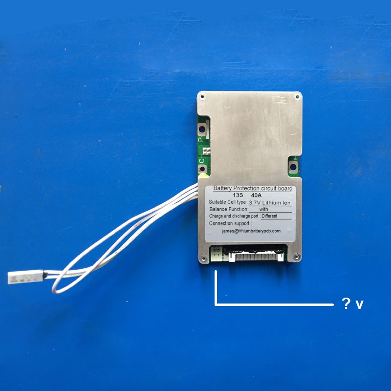

Не знаю, есть ли он у вашей бмс, но в этой версии должен быть выход на индикатор включения питания, т.е. с помощью внутреннего выключателя у самой бмс можно включить или выключить подачу напряжения с батареи на байк, что подключённый индикатор должен это наглядно отражать. Не знаете ли вы или не могли бы измерить, какое напряжение появляется для индикации на этих проводах (слева от балансировочного шлейфа, т.е. красный + чёрный, на фото указано белой линией)?

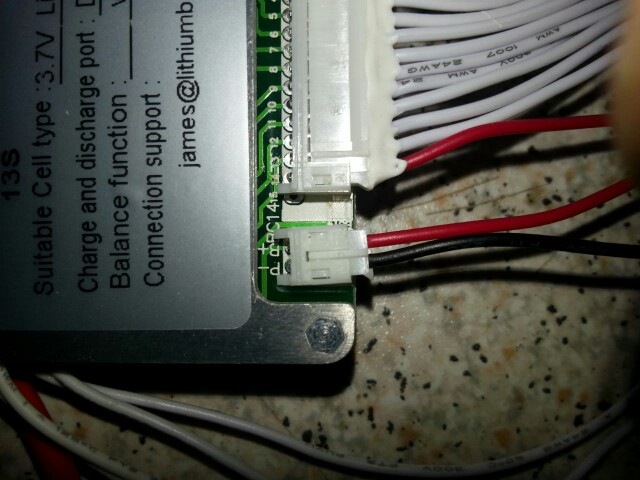

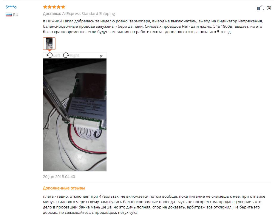

Meshchankin
У меня этого выхода не было. Брал еще год назад.
У меня первая плата тоже сгорела из-за того, что я начал подключать балансировочные - вразнобой.
Вторая работала норм. Никаких отключений при 47 вольтах не было. Все по даташиту.
sjaovay
Цитата: Meshchankin от 11 Янв. 2019 в 10:46У меня первая плата тоже сгорела из-за того, что я начал подключать балансировочные - вразнобой.
В вашем случае вразнобой это как?
Цитата: Meshchankin от 11 Янв. 2019 в 10:46Вторая работала норм. Никаких отключений при 47 вольтах не было. Все по даташиту.
Если момент отключения вы измеряли каким-то вольтметром, то какое напряжение было в момент отключения бмс по мере разряда батареи?
