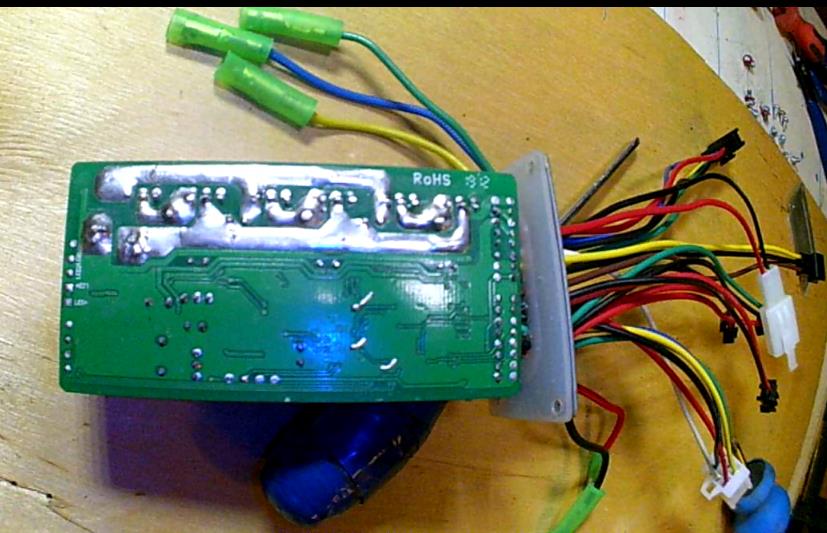

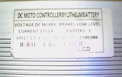

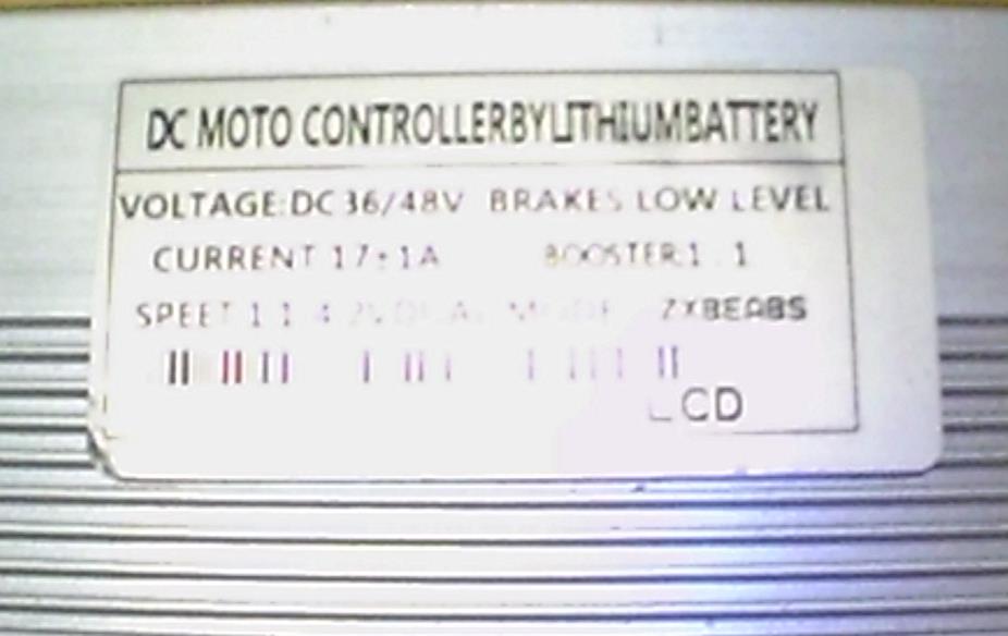

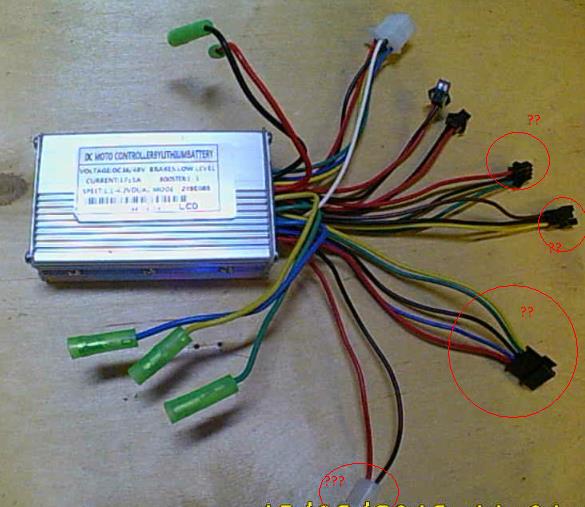

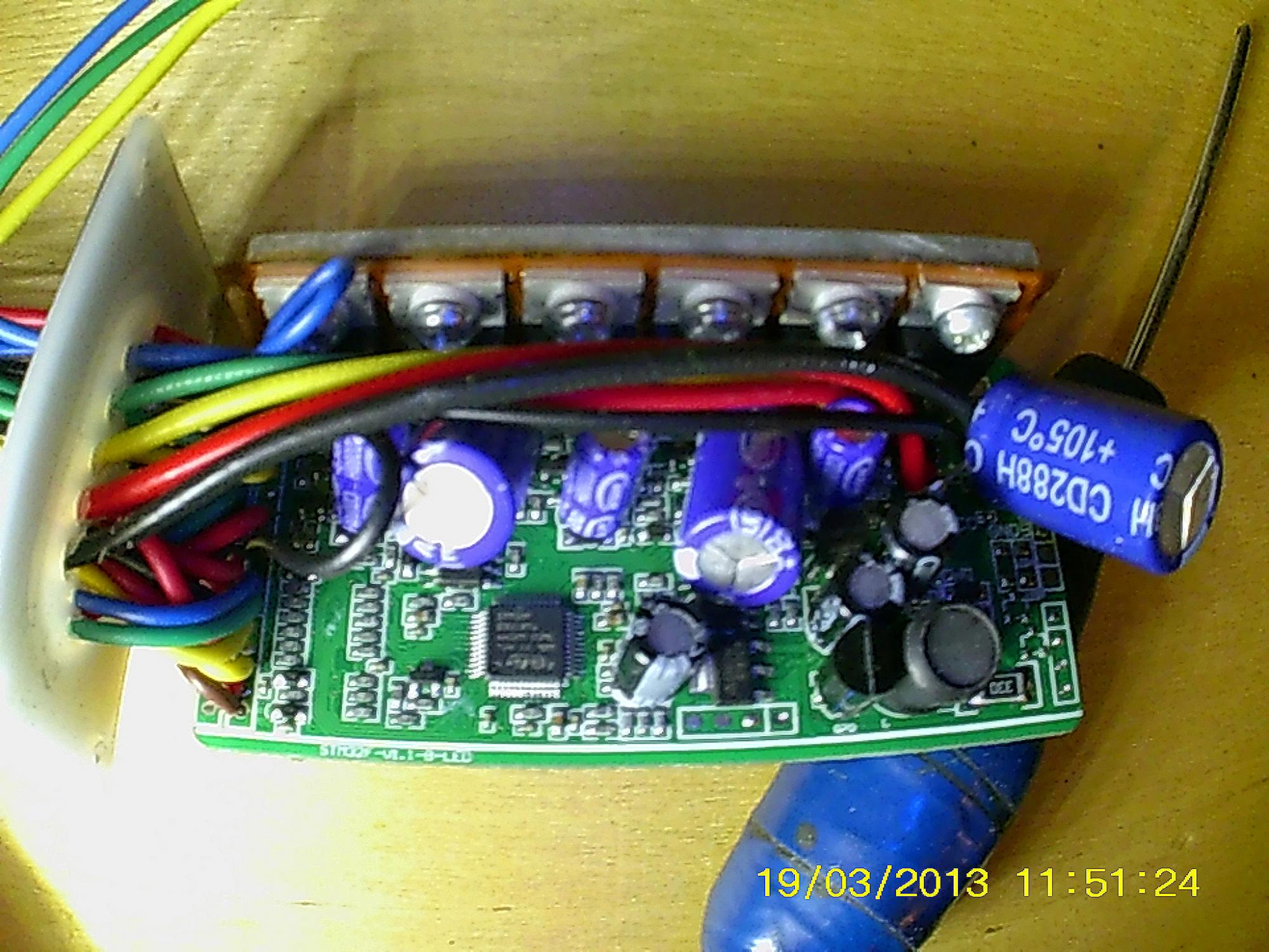

 Доброго времени , коллеги.  Попался мне вот такой прибор. Нонейм совсем, не ищется не на али ни в яндексе. непонятно как его вообще запустить. Вопрос традиционный - где у него кнопка  к какому разъёму подключать ручку газа, стандартную 3-проводную с датчиком холла, и где же тот провод который его может разбудить? непонятно назначение нескольких
разъёмов.
продавец не знает сам, дал в комплекте бумажку с распечаткой отсюда
не оно.
также смотрел распиновки хоть сколько-нибудь похожих, по тегу DC MOTO CONTROLLER,
но не совпадают цвета проводов. какой-то из 3-цветных возможно "pas" а какой-то - газ? один   коричневый-чёрный-желтый, второй   красный- зелёный-чёрный. и непонятный разьём красный-чёрный, у одних пишут что это "мастер-ключ" и он закорочен красным проводом, у других - что это порт для подключения зарядника, и следовательно его коротить наверное нежелательно)). с назначением выводов 5-контактного (красный-синий-чёрный-зелёный-желтый) широкого черного разъёма непонятно. возможно для дисплея но неясно какого. при подключении батареи 41в к контроллеру в этом разъёме появляется на жёлтом - +36в, на красном +40в. никаких признаков жизни не происходит, колесо не шелохнется. ручку газа подключал к обоим 3-цветным - одинаково глухо.

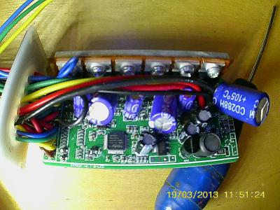

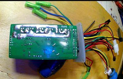

развинтил корпус,
на плате никакой полезной информации, контактные площадки проводов никак не обозначены и не подписаны, даже квадратиками белыми не обведены. Единственная осмысленная надпись : STM32F-V1.1-0-LED по нижнему краю платы. видимо в честь процессора тоже Stm32f. Вот теряюсь в догадках что же в него зашили китайцы и можно ли задействовать это чудо по назначению, для мотор-колеса самосборного самоката... :bored:
Сам)катиМся
Отбой. Сам спросил - сам нашёл. Спасибо ребятам из "Запуск контроллера электровелосипеда без LCD" . Красный и синий из 5-проводной фишки для дисплея дают старт. :exactly:
Сам)катиМся
Соответственно ручку газа подключил к 3-проводному красно-зелёно-чёрному а кнопку старта - на красный и синий. кнопка - нажимная с фиксацией. Второй 3-цветный видимо PAS но для самоката не актуально. Мотор-колесо из гироскутера крутится исправно, полный газ - 630 rpm. но вот глюк - иногда как будто включается круиз и колесо начинает крутиться с низкой постоянной скоростью. сброс кнопки включения "красный-синий" нажать-отжать убирает это. потом в какой-то момент опять сбрасывается на низкие постоянные обороты. что же это такое...
Althair
[user]Сам)катиМся[/user], сигнальный провод пас'а посади на землю. Может это он ловит наводку.

Ага, пасиб. Попробовал позамыкать желтый и чёрный в разъёме наверное PAS'a 3-проводном с контроллера - ноль результата, зато как замкнул чёрный с желтым в 5-проводном предположительно для дисплея-пульта -- сразу выпадания прекратились. Вероятно это проц сам запускал режим ассистирования 6км\ч . Больше вроде не делает так. Надеюсь). Ещё раз спасиб :eureka:
