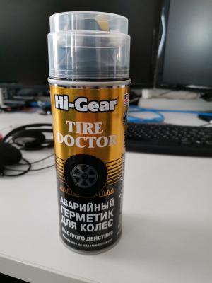

Купил жгуты, но когда увидел что дырки мелкие и много решил залить соплей вот таких:
Балончик 550р, сразу им же и накачал колесо. Два дня полет нормальный, дырки заклеились, и если верить рекламе и отзывам то и другие не должны появиться.

aahardsoft
Много лет у меня были скутеры с двс, всегда вставлял жгуты после неудачных опытов использования герметика а именно:
1-задули герметик, вроде все заклеилось но позже обнаруживается что оттуда же опять "сифонит", это может случиться как через сутки так и через неделю.
2-задули герметик, подождали как в инструкции, замерили давление, пошли спать, утром обнаружили что давление вместо 2х атмосфер стало почему то 4 и на колесе порван корд , как следствие шишки и покрышку на выброс.
3-задули герметик,потом поняли что все равно начинает сифонить и починили жгутами, так ездили пока протектор не стал совсем плох и решили поменять покрышку, как же долго я отдирал этот герметик от обода что бы был нормальный контакт и бескамерка не травила...
После этих манипуляций я понял что лучше жгута только грибок  :-D
