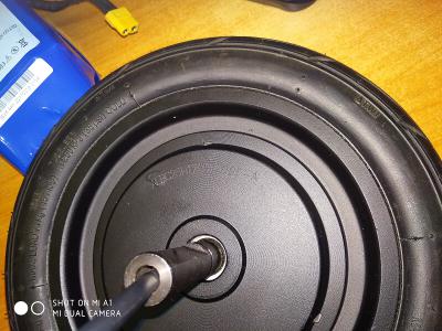

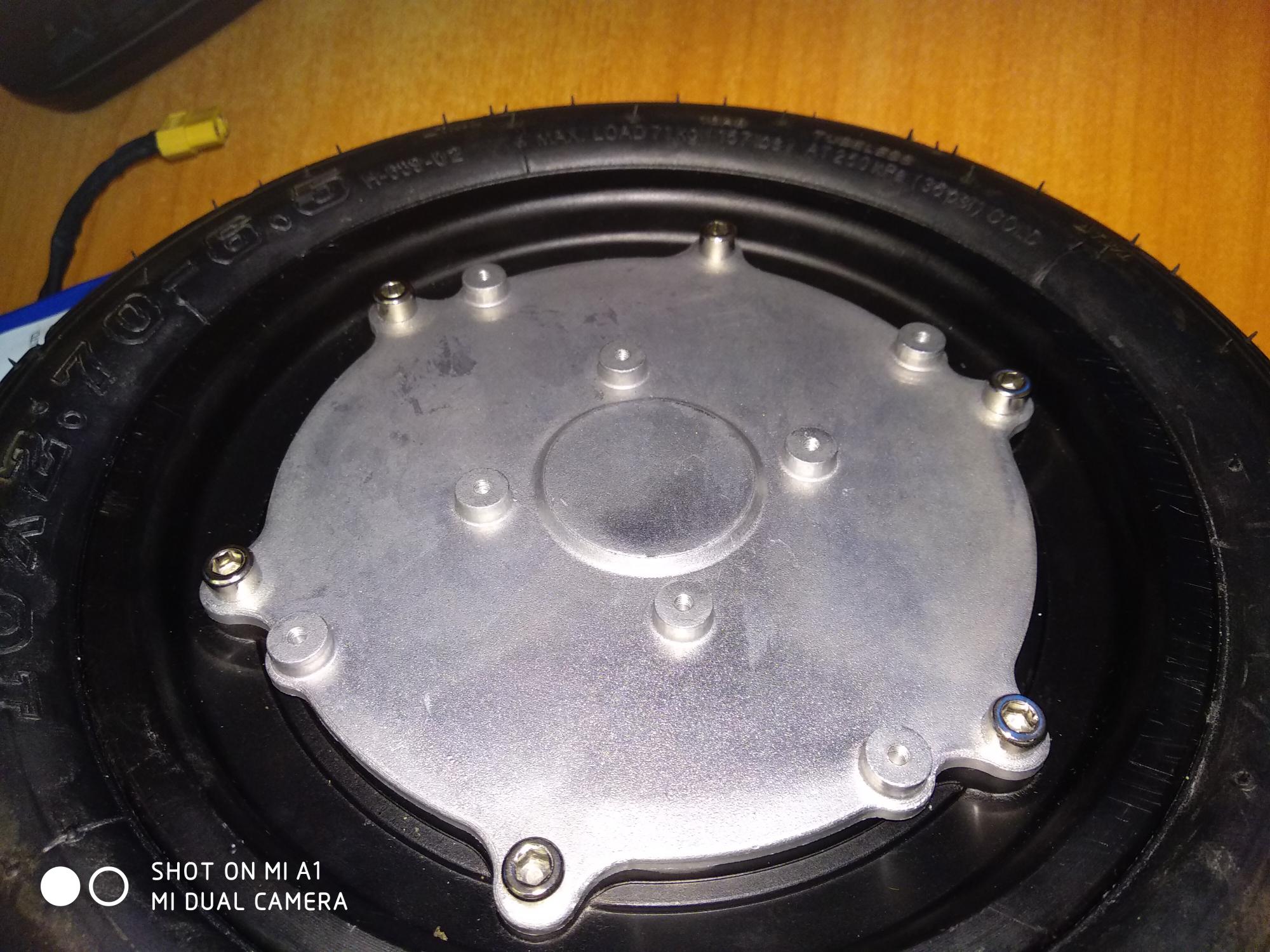

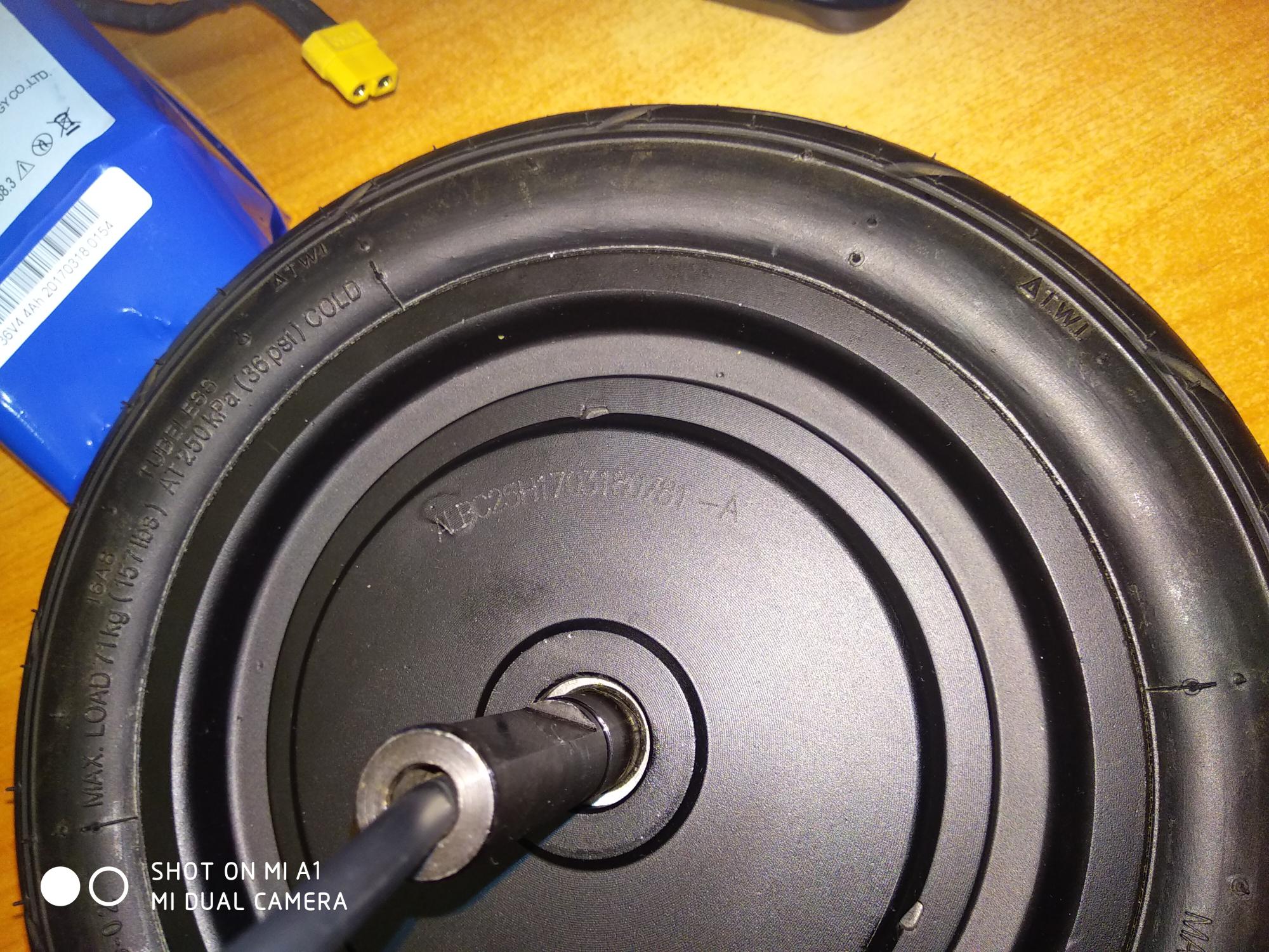

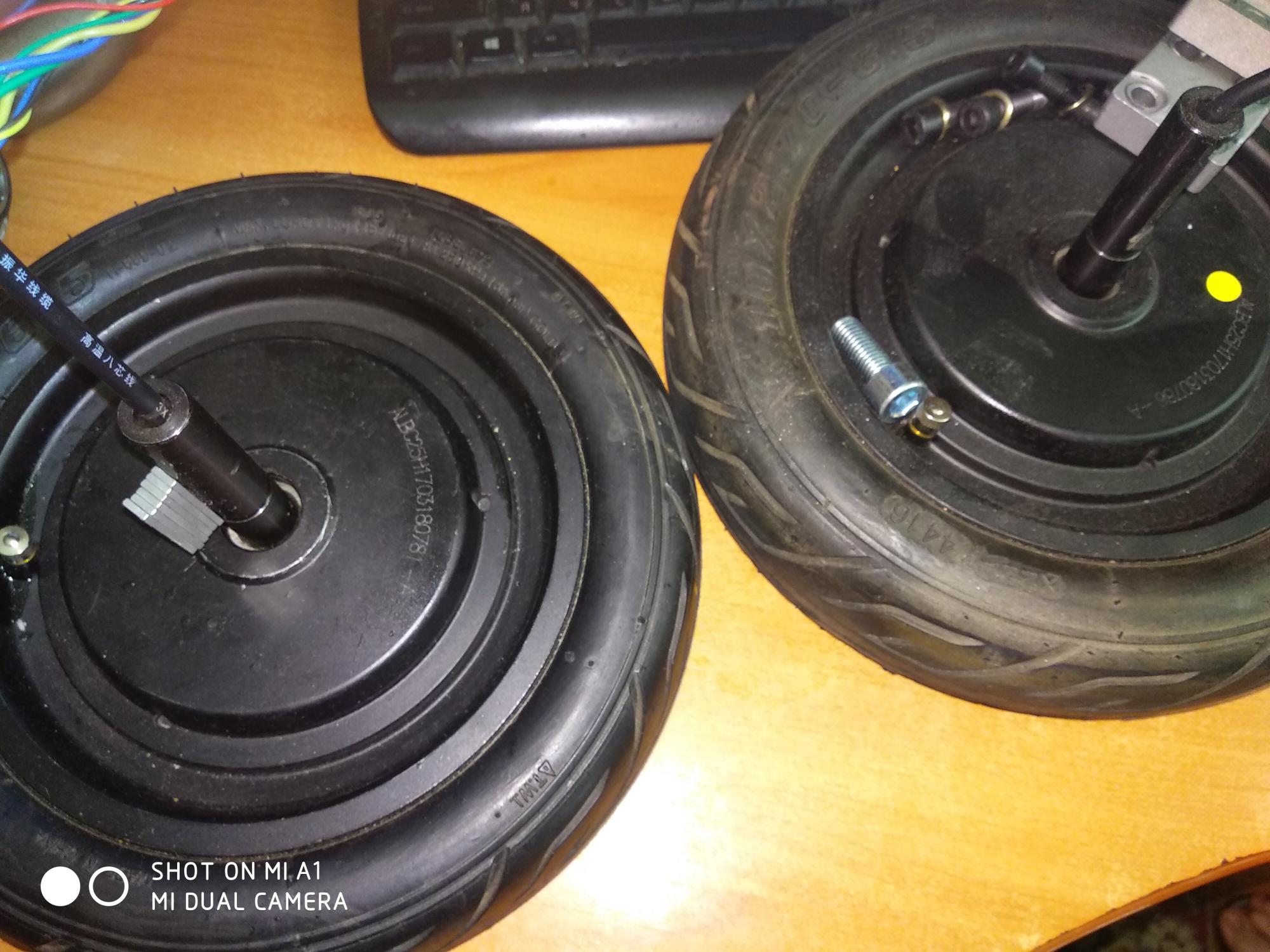

[user]Ilya tmb[/user], можно от гироскутера на будущее как полный привод) тяги добавит, но тогда без внутренностей если не задействовать как полный привод.
Ilya tmb
[user]Jonatan[/user], полный привод за собой тянет еще один контроллер и самое главное это мощную батарею, я пока не готов на это)) Нужно хоть что то сделать а потом можно и модернизировать.
KIPiAAlex
#20

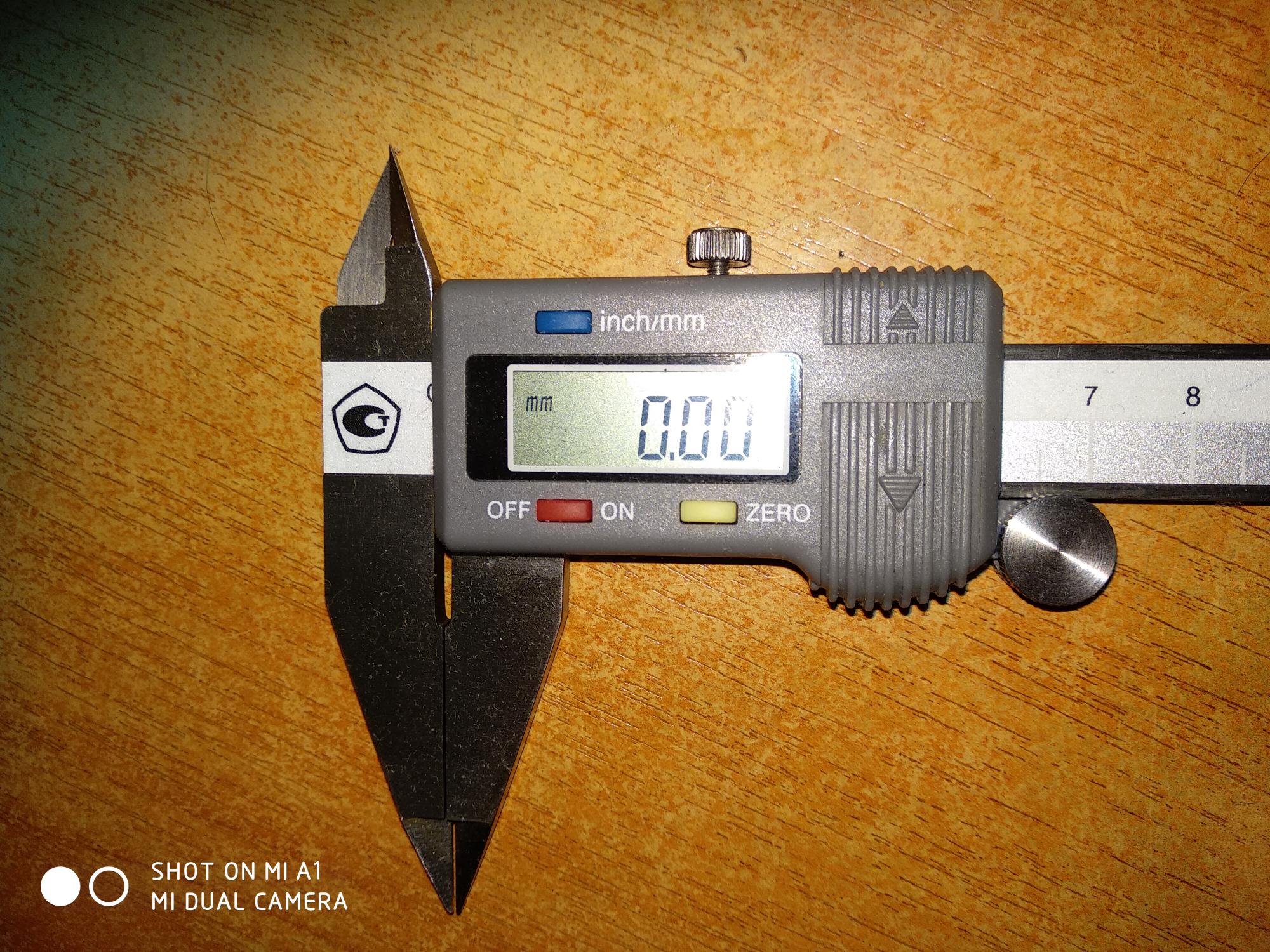

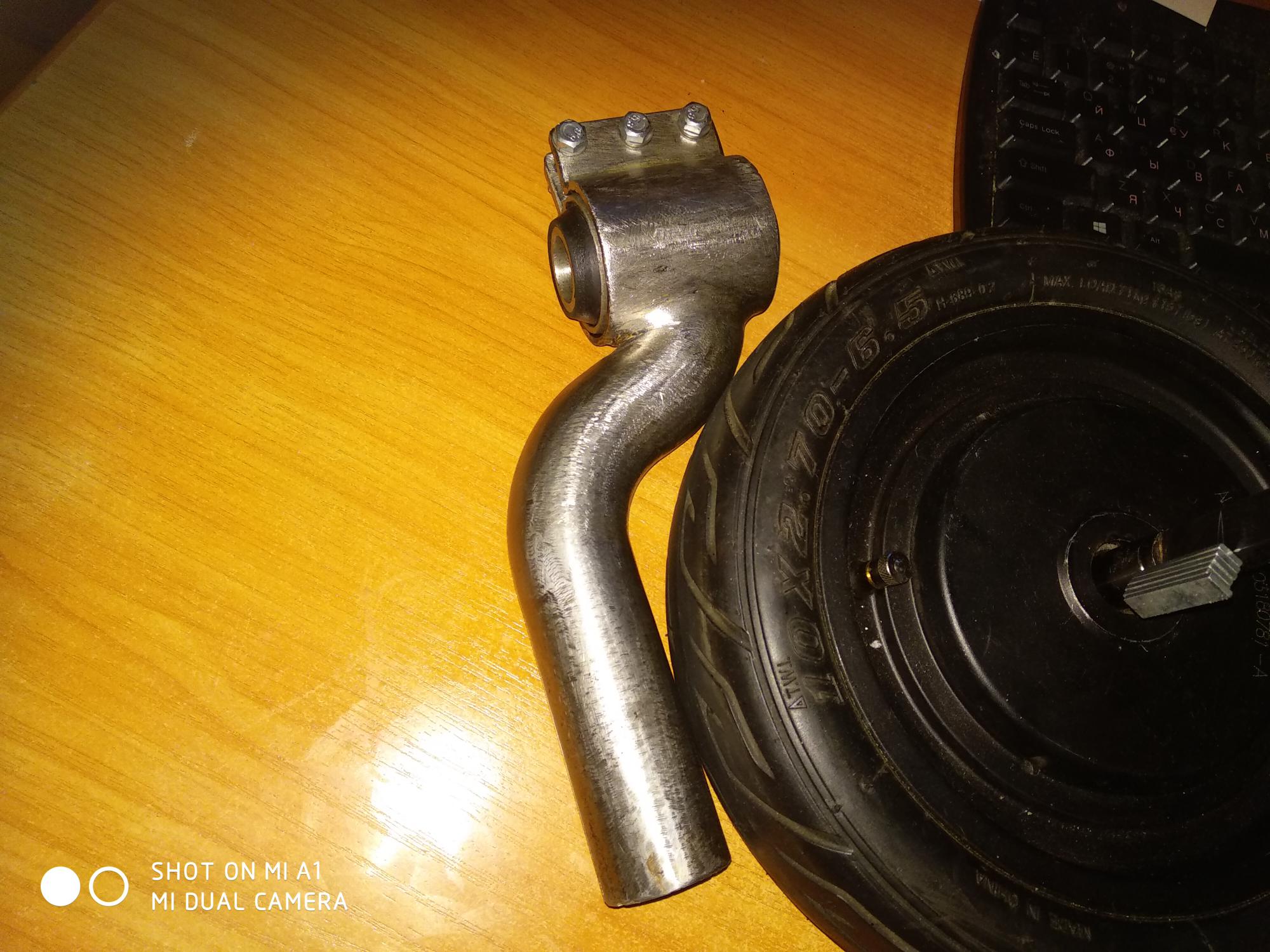

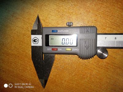

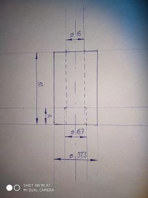

В Вашем случае предполагаю, что батарея будет только экономится на разгоне, а я замутил проект из под болгарки и металлопомойки под полный привод из колёсиков но нейм 500р за 2 штуки (но нейм конечно не полный , татуировка на колёсике 25 я полагаю 250 Вт... а гироскутер был на 1200Вт 600х2, но почемуто меня это не удивляет...)))... Никогда не делал ещё  самокатиков))))) Жду втулки от токаря... Сначала откатаем одно колесо на велосипеде ВМХ на задней вилке  с аккумом от гироскутера, потом посмотрим... Никакого ЧПУ,.. а особенно систему УГАР (ну, кто знает))) Не стал чертежи рисовать в Солид Воркс или в Компасе))))) и сверхвысокой технологии использовать не буду принципиально, чтобы не обидеть отдельно взятых фрезеровшиков 5 косарей за деталь... ну чтоб не обесценивать работу...)))) Измеряю вот этим...
Jonatan
[user]KIPiAAlex[/user], честно сказать не понял к какому месту ваш пост здесь очутился) ни какими абривиатурами я не пользовался и не советовал тем более космическими технологиями ;0) но за вашим проектом последил бы для общего развития)))

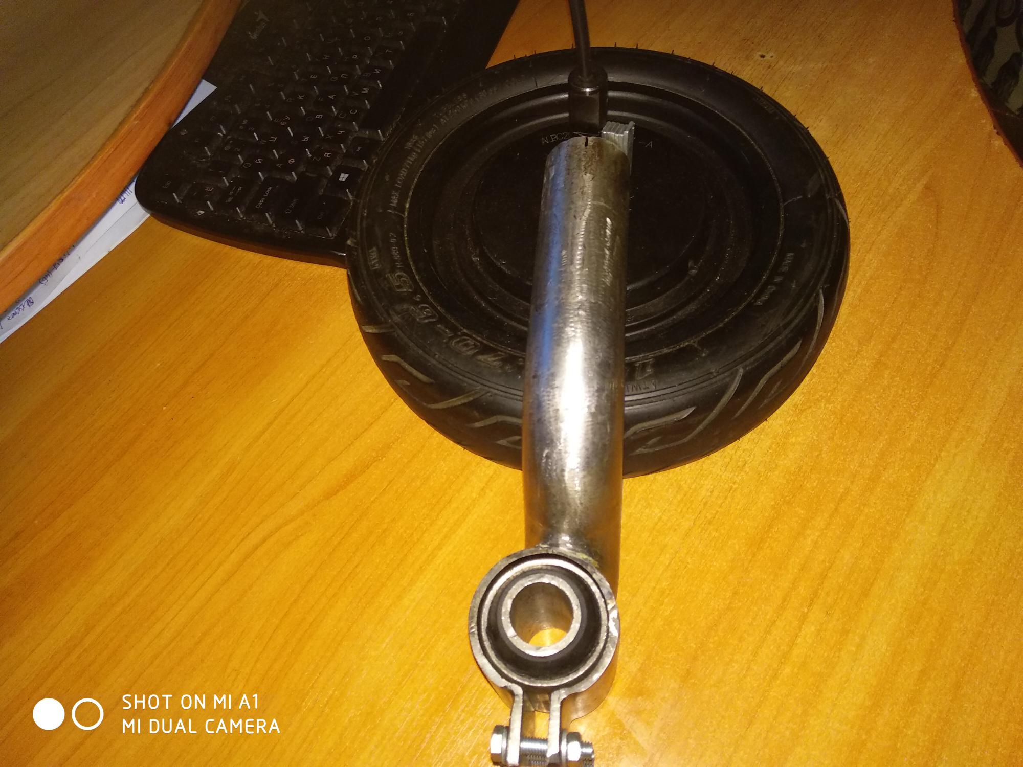

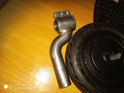

О технологиях: Стесняюсь спросить,  а трубу, что на нижней фотке Ресантой гнули? ))) Или Макитой? ))) Так что, может не стоит прибедняться...)

 :-D :-D :-D Долго ждать блин))) На счет технологии, два отвода подрезано и сварено... цена вопроса 30 р. за штуку... в магазине... там же кусок 32 трубы))) Видно ж на фотке швы, под нуль я же пока их не зачистил... :-P :-P :-P

Специально внимательно пересмотрел... Не видно. Возможно, вживую, да еще если знать где они, видно...)  Отдельное спасибо за смекалку...) Не каждый додумается в магазинах сантехники запчасти для самокатов покупать...)))

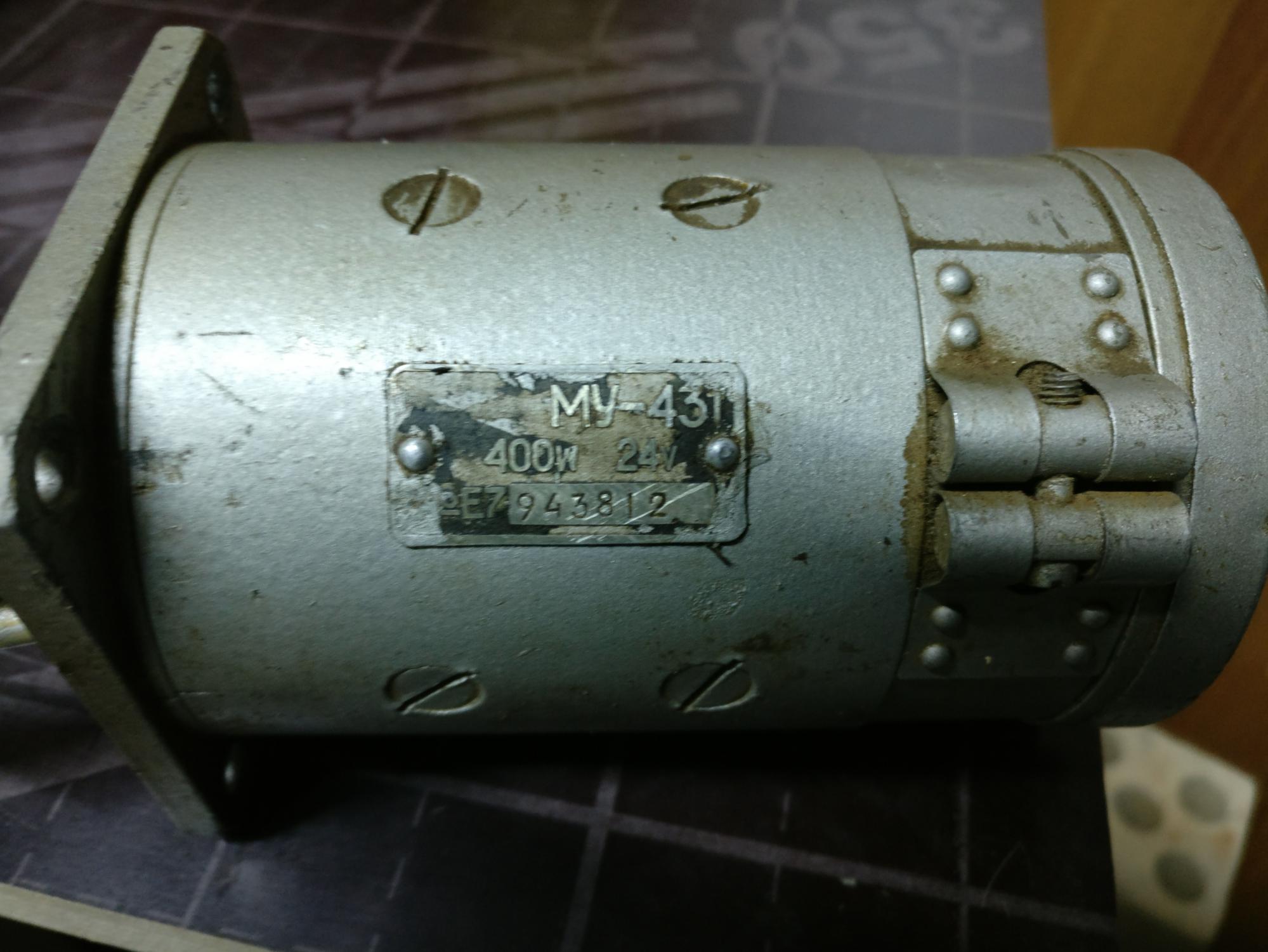

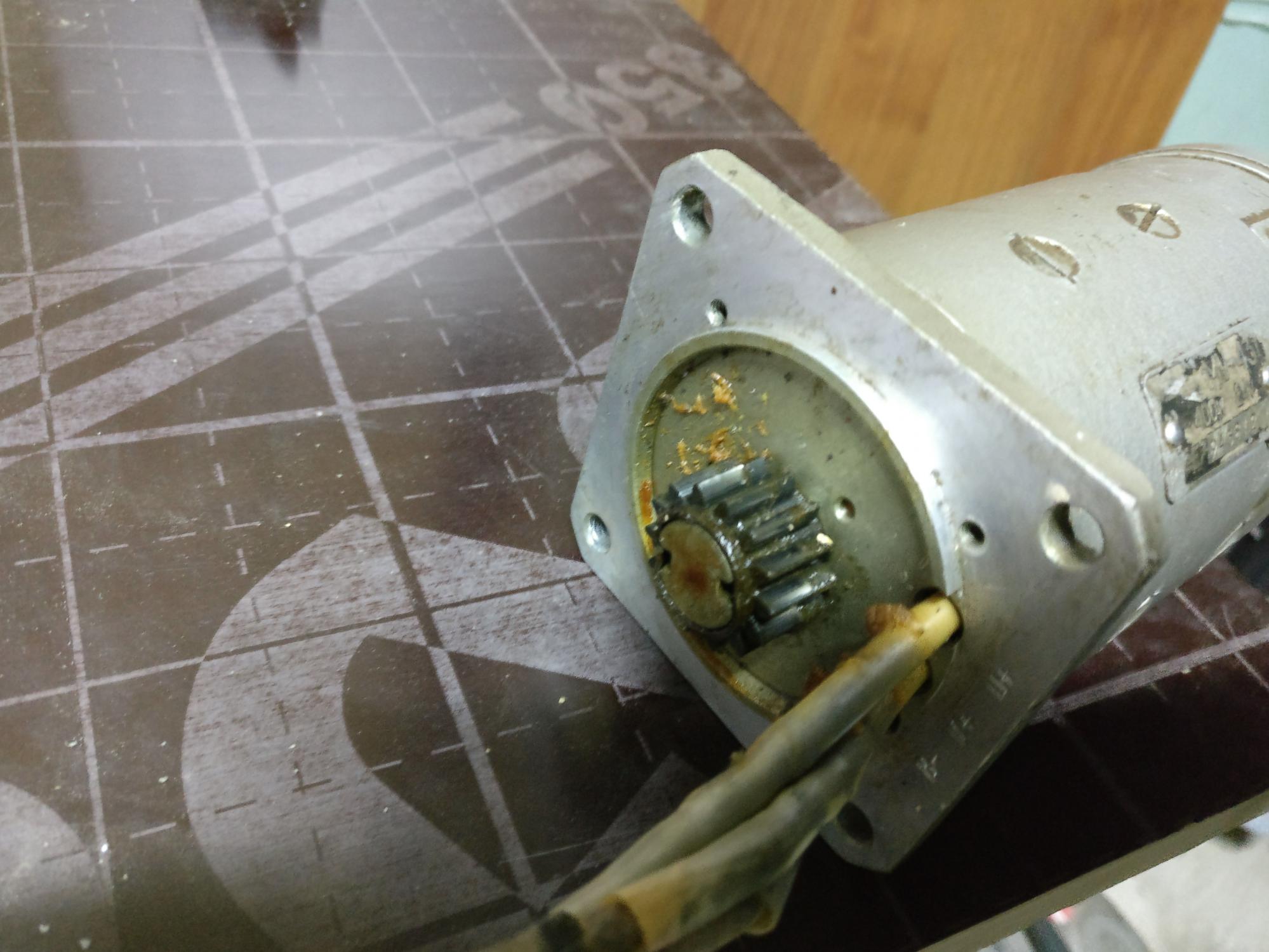

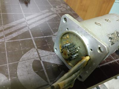

По случа
По случаю обзавелся таким мотором может кто сталкивался что с ним можно сделать?)
ssilk
Цитата: Jonatan от 17 Май 2019 в 21:59что с ним можно сделать?
Положить обратно туда, где обзавелись... :-D
odo - 6650 км
Jonatan
[user]ssilk[/user], но почему нет то? мощность 400 ватт при 24 вольтах это не мало, цепной привод на колесо и должно быть все айс или что то с мотором не то?
KIPiAAlex
#30
  :facepalm: Докера делов... ;-) ;-) ;-) Переходник, звёздочка цепь там и все дела... :laugh: :laugh: :laugh: А так то офигенный движек с ЧПУшки... Очень качественный... :dance: Холлы ему только снились... :-) :-) :-)
ssilk
Цитата: Jonatan от 19 Май 2019 в 12:47но почему нет то?
Внимательно почитайте текст на картинке...) Минута работы-10 минут отдыха, каждые 33 минуты несколько часов до полного остывания... Где Вы видели самокат с такой манерой езды? )
Цитата: KIPiAAlex от 19 Май 2019 в 12:52офигенный движек с ЧПУшки...
На ЧПУшках этому дерьму делать нечего... Холлам, впрочем, тоже.
odo - 6650 км
brodnik
Этот движок авиационный! КПД очень низкий - не более 50 %  -обмотка возбуждения, щетки -высокие обороты и низкий крутящий момент - вобщем для электродвижения он абсолютно не подходит!Это каменный век!
