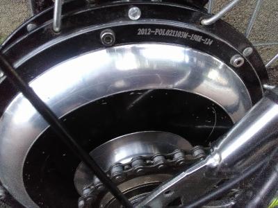

Помогите найти крышку мотор-колеса Polaris 750W
Автор Batteryduck, 04 Сен. 2019 в 19:32
Batteryduck
Лопнула крышка со стороны трещетки. Мало ли у кого завалялся дохлый мотор. Хочется обойтись малой кровью и не покупать новый директ-драйв
87000 км на электричестве позади
Stanislavchik
Batteryduck
Крышка вроде из силумина сделана, не? Возьмет ее аргоновая сварка? Есть ли какие-то нюансы в проварке, чтобы не повело геометрию?
Stanislavchik
[user]Batteryduck[/user], Я крышек не варил, но варили другие люди. Мне не кажется, что стоит заморачиваться на счёт геометрии, кмк основную нагрузку несут посадочные подшипников, так что за небольшие деньги я бы попробовал.
newsky526
А выточить новую? Это по-любому дешевле нового мотора.
