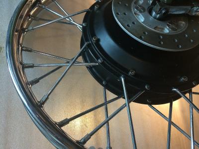

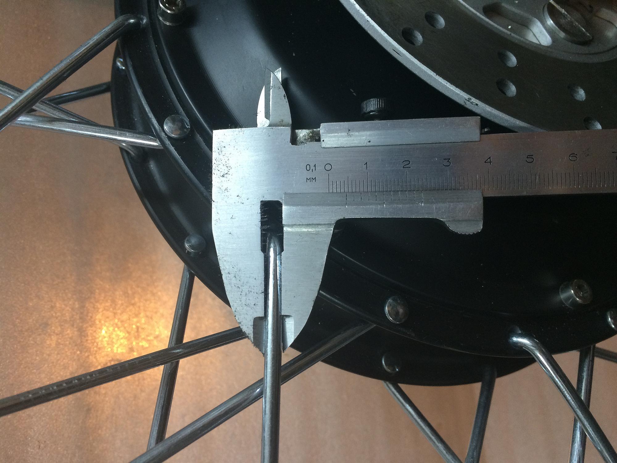

Замучился с восьмерками, а теперь с яйцом. Хочется сделать капитально и надолго.
Где купить (заказать изготовление) спиц 8G (3,9 мм) и длиной 115 мм под CroMotor и мотообод R18?
Купить можно здесь: http://ru.aliexpress.com/item/Motorcycle-spokes-8G-3-9mm-diameter-30mm-145mm-length-spokes-customized/32301127306.html,
но не понятно какого качества. Заявляется сталь 45 с гальванизацией (каким материалом?). Кто-нибудь там заказывал?
Не нашел где можно заказать изготовление.
Нужно ли рассверливать Крошку, и не отразится ли это на его прочности?

Не, 10G и стояли. И новые есть 10G (3.2 мм). Мото обод R18 (или от мопеда), вроде 2.1''. У АндрейМ купил.

Да, мотор рассверлить придется на 0.5мм обод тоже, чтобы нипеля проходили. Примерно 115мм. Спица 4,5мм резьба 5мм.

113-115 мм и толщиной 3.9-4.5
