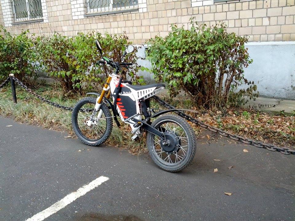

Решил собрать все по своему байку в одну тему.
Цитата: sergek1985 от 14 Нояб. 2014 в 17:27
Мой новый байк.
Мощность пиковая - 10 kW, долговременная - 6 kW. Максимальная скорость на плоскаче  - 100 кмч.
Пробег на одной зарядке:
90 км - если жечь по МКАДу на 80-90 кмч (расход 40 Втч/км),
130 км в городском цикле без пробок с разгоном до 70-80 кмч (расход 30 Втч/км),
до 200 - в городском цикле экономно или по пробкам (при расходе 20-25 Втч/км).
Рама - Qulbix Raptor 140 Moto
Вилка - Marzocchi 888 rc3 evo v2 2014
Задний амморт -  Marzocchi Roco R
Батарея - 80V 60 Ah; 440x Li-ion LG 18650 D1; 22s20p;  4kWh юзабельных
Контроллер Adaptto MAX-E + Max-BMS
Мотор - CroMotor 4-х витковый AndreyM Edition в мотоободе и моторезине
Зарядка - Eaton 1800W Alyaf78 Edition

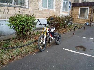

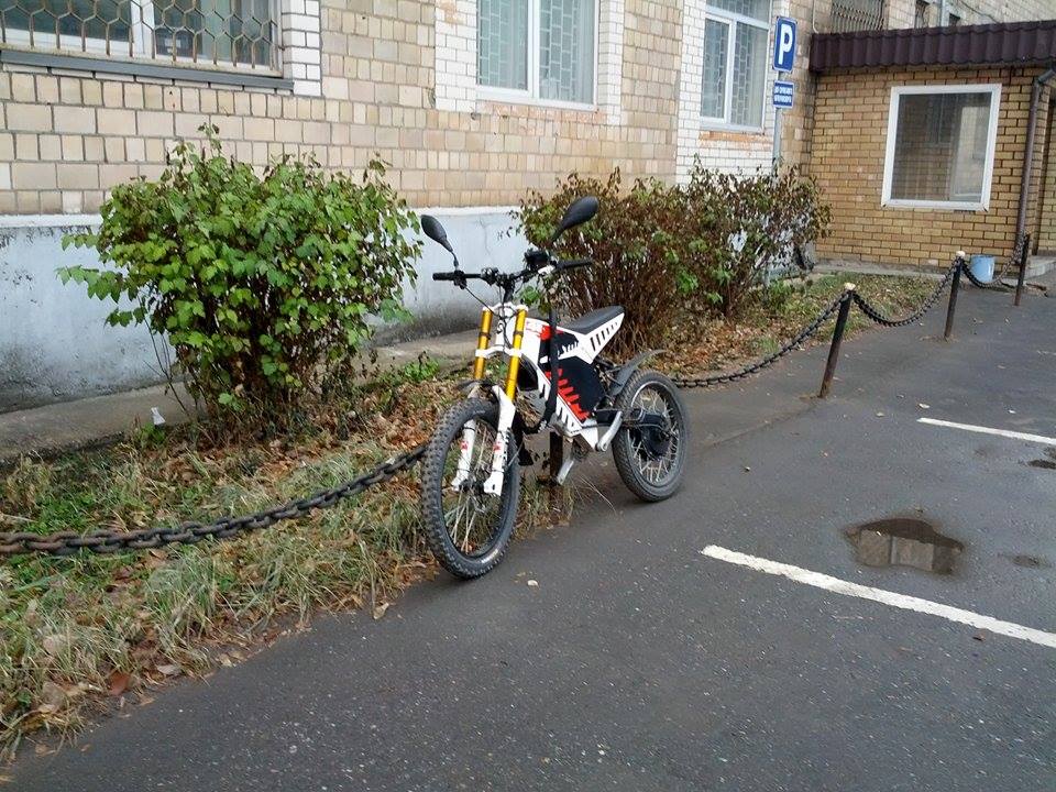

se80
Отличный отчет ! не пробовали искать шатуны меньшего размера - тогда можно клиренс сделать меньше ?
PS можно фото дропаутов?
sergek1985
[user]se80[/user], скрябаешь не только педалями, но и звездой. Хочу вообще педали снять, вот только сначала на права сдам..
se80
[user]sergek1985[/user], по фото там сантиметров 20 между звездой и асфальтом . как это вообще возможно ?
sergek1985
#4
[user]se80[/user], сейчас до земли.. э..если педаль поставить ребром, то достает до земли. Можно использовать в качестве подножки.
А звездой с рокрингом сейчас чиркнул по ступенькам, когда байк заносил. На фото - когда еще не делал занижение.

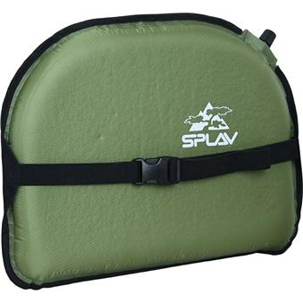

Цитата: anton2014 от 08 Авг. 2015 в 23:11
Цитата: Indiсtа Саusа от 08 Авг. 2015 в 20:34
[user]bananas[/user], если средства позволяют прикупите BROOKS сидушку и забудете про проблемы с пятой точкой.
Да вот хотя бы вот такое, ездил на идентичном на электрочёпере, отсутсвие подвески незаметно.
А у меня вот с таким седлом не срослось.. Посадка круизерная (вертикальная), пружины конечно амортизируют и довольно хорошо, но вот из за дубовости самого седла Ж после поездки 80+ км полдня болит)) сейчас делаю параллелограммный амоподсидел+ мягкое круизерное седло
На расстояния 50 км в день сгодится любая фанера с мебельным поролоном.
Плохо понимаю, за что там Брукс деньги берет.
Сейчас заморочился с мото сидушкой для дальняков 100+ км непрерывно.
Пока лидирует пневмо подушка. Осталось встроить ее в сидение.
П.С. Педали не кручу.
http://www.splav.ru/goodsdetail.aspx?gid=20110906124948154690
Цитата: edw123 от 11 Авг. 2015 в 13:48
А вроде отвратительно у них с фиксацией? Будете болтаться, переваливаться...
Встроил пневмоподушку в сидушку. Не окончательный вариант. Еще будет подгонятся по высоте и обшиваться биэластиком.
Цитата: edw123 от 11 Авг. 2015 в 15:59
Я про то, что сидеть на ней тяжело - постоянно куда-то наклоняешся, качаешся... слишком много степеней свободы...
Есть такое, но дело привычки. И компенсируется тем, что можешь ехать сколько угодно без устали.
Съезжу на дальняк. Потом может закажу гелевый слой:
http://knoplace.com/products/pro-pad-gel-pad-medium?variant=983636517
Добавлено 17 Авг 2015 в 21:47:20
Съездил на этих выходных под Тулу. Намотал 500 км. Узкая (140 мм ширина основания) сидушка с пневмоподушкой оказалась не удобная, но для города , когда нужно дать 50-100 км, сойдет.  Возможно расширю основание фанерой.
