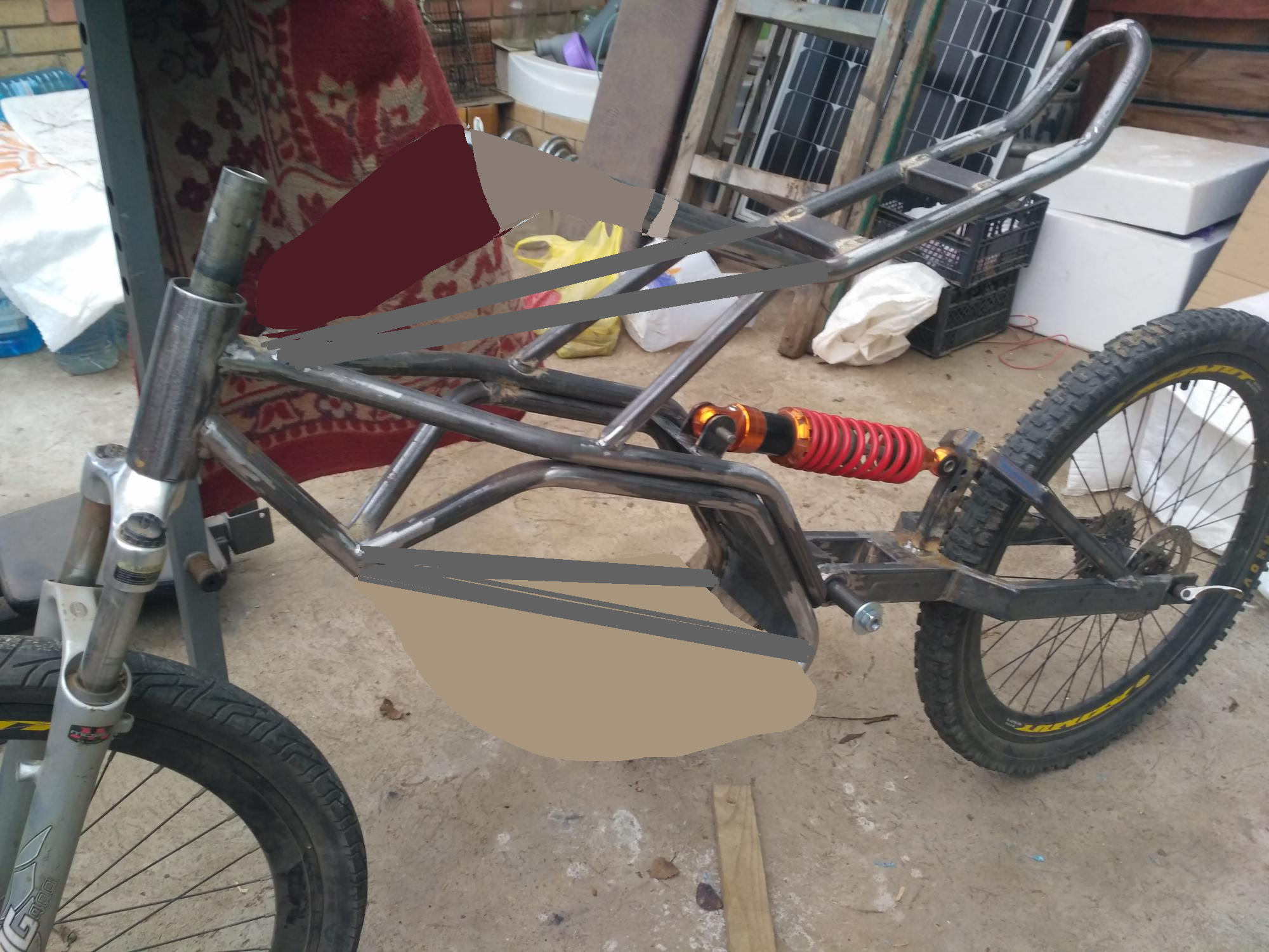

Симпатичный двухобъемник получился.  С цветом поиграть потом должно отлично смотреться.
Уштоукшук
Странно рама от мотоцикла, а перья под   велорезину, более 2,5" по ширине похоже не влезут , там минимум 100 мм надо было у маятника ширину, как мне думается...
TOM
Ромбы, трапеции, параллелограммы в конструкции рамы, я считаю, что это далеко не оптимальное решение. Намного лучше работают на жесткость и кручение треугольные элементы. Более оптимально твоя рама могла бы выглядеть примерно так
Серд
Моя первая рама была далеко не треугольник.  Проработала 5 лет.  И сейчас работает у другого человека.  А там это или расчёт на компе, да и то ошибки бывают или как мы все опытным путем.
Перья вилки паралельны друг другу,  150 мм от начала до конца.  Мото колесо влезет.

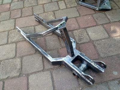

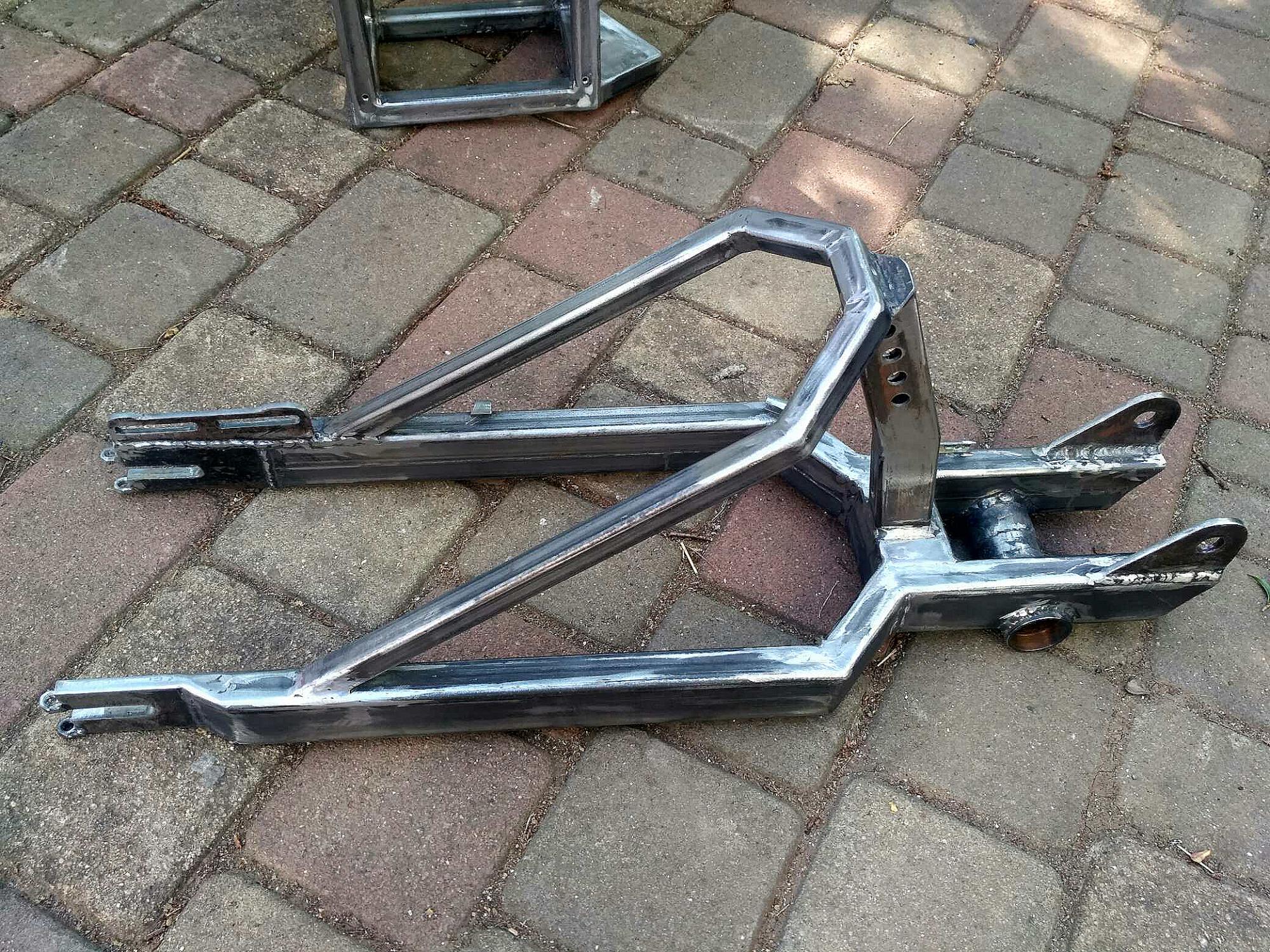

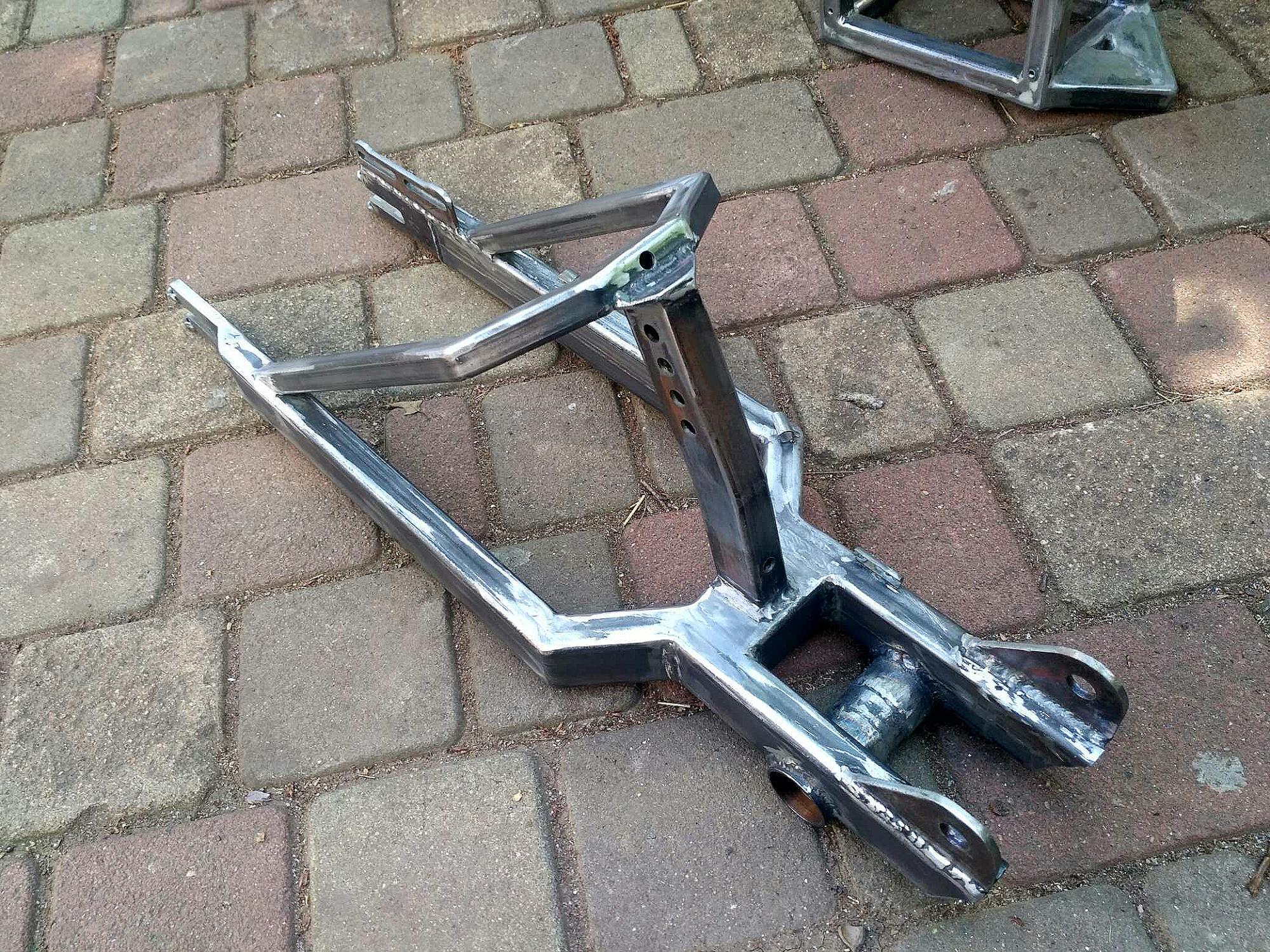

Серд
#22
Рычаг(вилка для дотошливых)  от другой моей работы,  такой же почти.

stels
Цитата: TOM от 12 Янв. 2020 в 00:01Намного лучше работают на жесткость и кручение треугольные элементы.
На жесткость да, на кручение нет.
Что касается пресловутой жесткости:
1. каждая кочка это удар
2. каждый удар даже при депфировании передается на раму
3. при нанесении серии ударов в одну точку, эта точка становится концентратором ударной периодической нагрузки. Рано или поздно там возникают трещины. дабы они возникли как можно позднее эту точку надо демпфировать.
4. рама имеющяя излишнюю жесткость сломается раньше и намного раньше рамы имеющей некоторый демпфирующий элемент. в нашем случае это форма самой рамы. Если она немного "играет", то и гасит вибрации. Посмотрите на современные рамы велоэндуро - там нет прямых треугольников. Профессиональные гоночные велосипедные рамы расчитываются не только на рост, но и на вес спортсмена. Это делается чтобы рама не была излишне жесткой.
5. Рамы современных хадэндуро также дделают "играющими" Мне довелось гоняться на топовом эндурике, он прощает ногие ошибки пилотирования. (Увы не все, гонку за действующим чемпионом я закончил в гипсе...) Но он позволял мне ехать в числе лидеров  не на одном мероприятии.
