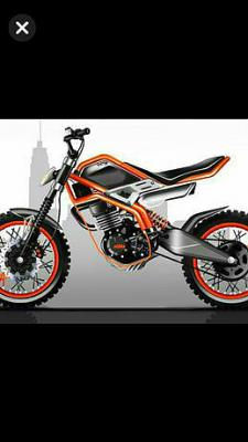

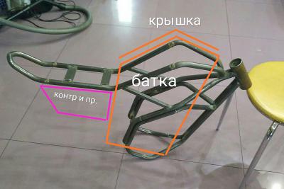

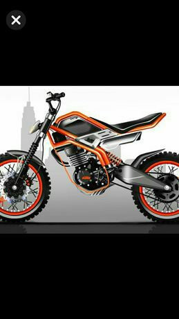

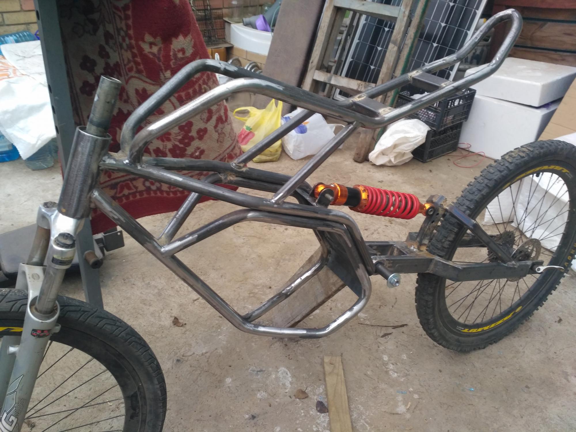

Привет всем!  Начал постройку рамы для себя,  пока для себя.  Честно говоря, скомуниздил идею у прототипа KTM,  лёгкого эндурика,  но тот в серию не пошёл..... Есть вопросы,  может кто посоветует.
Как видно каркас рамы наружный и батарея будет внутри.  Вопрос : какой корпус для аккумулятора сделать?  Мысли что то не идут.

[user]Серд[/user], углов нет,это хорошо конечно,а батарею тоже без углов планируете? ИМХО ,не верный подход. Батарея для такого аппарата-основной пожиратель свободных объёмов рамы. Вы же сделали так,что этих объёмов(прямоугольных форм) там гораздо меньше,чем могло бы быть. Теперь придётся выдумывать ,хитропопую форму батареи или жертвовать впустую,свободным местом.

В мото на бензине движок выпирает из за пределов рамы.  На самом деле там места есть два.  Одно там где должен быть бак 17*14*20,без выхода за пределы рамы.  И низ 35*14*25 с выходом частичным спереди.
7ambrion
На серийных мотоциклах берут самый большой мотор и вокруг него строят раму. По другому эффективность распределения пространства падает. Рекомендую пока еще не поздно изготовить батарею и раму вокруг нее липить с максимально низким центром тяжести. По большому счету красота тут не нужна, для этого есть дэкшили )) я бы батарею как быстросьемный чемодан кстати делал, выдергивающийся в низ или в бок) так при выезде на большие покатушки одну высадил и вторую сразу вставил, если экстрима не хватило ))

Теоретически можно переднюю честь рамы сделать быстросьемной,  типа на замке и петлях,  что бы окрывалась как дверь.  Тогда можно блок акумов быстро менять. Ящик из чего сделать то?

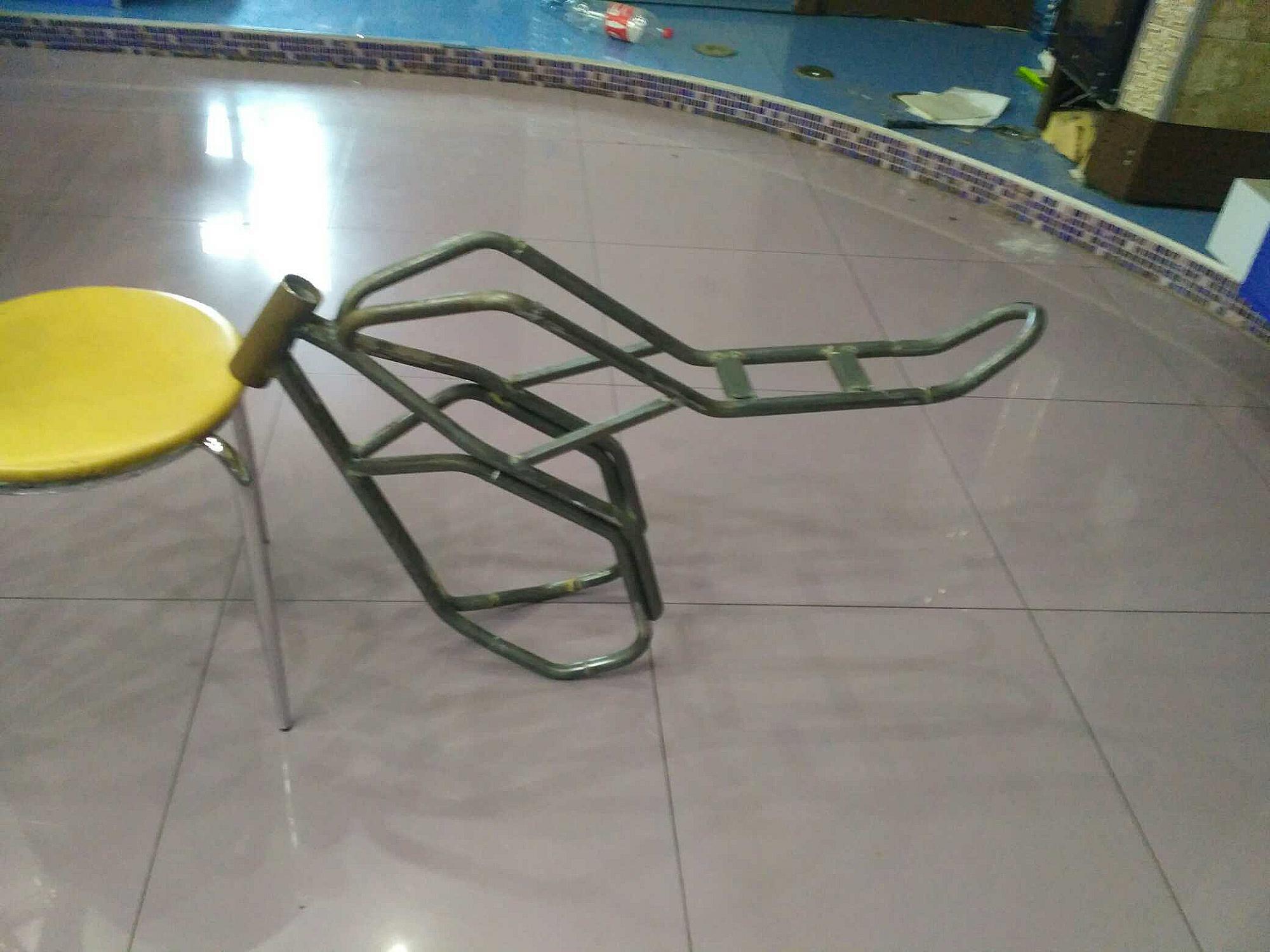

Труба круглая 1/2 дюйма бесшовные.

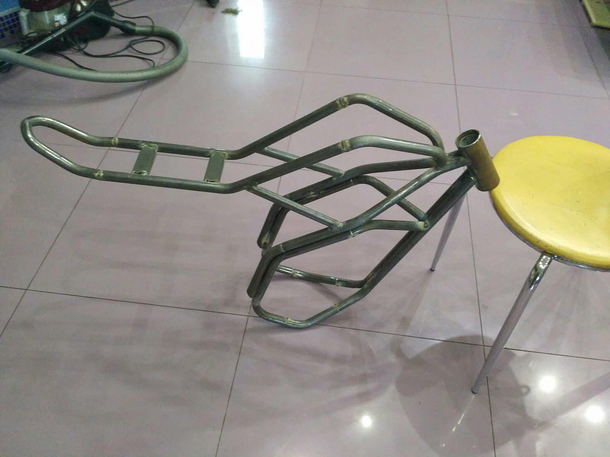

От меня в 5ти минут хотьбы здание бывшего института ВНИИмотопром,ну када он работал я там дневал и ночевал,чехи Яву подогнали,никогда не выпускалась она.Так вот столько точек сварок мамой клянусь не видел на рамах :laugh: если уж варить то втулки точить вставлять,эти места сварки трескаться будут от нагрузок,ну я так думаю,стенка толстая очень ну вес естественно.

Вариантов много, я бы лично смотрел в сторону ящиков от дорогого электроинструмента ) и смотрятся норм и крепкие достаточно )) добыть тоже не очень сложно одинаковые )

Есть такой чел с ником Штольц, и тут и на Ютубе,так он спец по коробкам для батарей из стекловолокна и эпоксидки. Поищи. Коробки получаются очень лёгкие и крепкие.

Труба конечно же кроме трубогибного гнутья
😀имеет и места сварки.  Токарь точил вставки,  похожие на юлу,  в трубу входят с натягом.  В трубе по пару см.  Потом обварка.  Я более чем уверен что выдержат нагрузки.  Сварка полуавтомат.  Сварщик я вроде не новичок.

Почему все так дергаются за вес рамы?  Ну ведь не для мотора в 250 вт.  А если кило или больше,  то +5 кг не решит ничего.  Много погрешности,  скушал больше,  в туалет сходил,  рюкзак,  ветер встречный,  температура воздуха мотор это сильно заметит?  Я не замечаю.

Место под батарею делать жёстким - короб полувертикальный в раме. Он и будет основной тяжестью и объемом.
С верхней крышкой - открыл, отсоединил батку и другую вставил. Ну, это если этой огромной не хватило. Или на профилактику или хз зачем. Но доступ нужен.
А всякие прочие электроприблуды - в другой корпус куда то. С доступом. Можно под седло сразу за коробом батки

Тут такое дело.находятся полудурки и с рифлёнки 6мм делают полы в 452ой буханке,и без машины оказываются.Рама не должна быть дубовой,вес на втором тут плане,она руки и те будет сушить и не важно что подпружиненная.

Автор темы молодец однозначно, хоть и сопромат у него хромает. Хвост рамы явно недостаточную прочность на изгиб имеет. Но это легко вылечить. Сама идея заслуживает высшей оценки.
Серд
Про хвост я заранее  подумал,  он будет усилен за счет конструкции седла,  т. Е.  Оно будет из монокуска дерева с вырезкой под анатомию задницы, грубо,  но как смог...

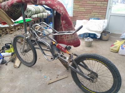

Про
Предварительно так.  Но уже переделал задний рычаг,  слишком длинный получился.  Фото позже.  Колеса на фото для ориетира.
