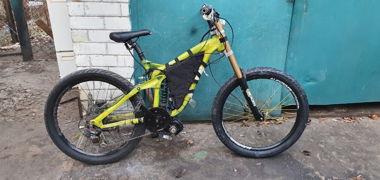

Натяжитель цепи , между мотором и ведущей звездой

Видел такой натяжитель на ките от GNG
https://mediaprocessor.websimages.com/width/878/www.gngebike.com/IMG_14.jpg ,
https://www.gngebike.com/gng-2019-3000w .
https://mediaprocessor.websimages.com/width/940/www.gngebike.com/IMG_2-2.jpg
один раз видел отдельно в продаже , но где никак не могу вспомнить.
saska
Вот прифотошопил, как у меня было (такой же двиг), можно просто по красивее сделать, главное всё просто, на нижний винт двига.
Главное там достаточно сильная пружина, а на конце можно и ролик и звезду.

Да спасибо за ссылки и иллюстрации . Но дело в том что как на фото , там не нужен натяжитель Цепь там идеальна . А щас хочу поставить меньше зубов , вот и ищу ролик .на звёздочка бывает мимо пролетает и слетает . Кстати как прифотошопил  так и у меня стоит. Но слетает .поэтому и хочу ролик .

Странно, что слетает, может люфт в фривиле. У меня почти не слетала с учётом кривости большой звезды.

Ну если слетает то ставте натяжительний ролик и проблем и решите я так решил а то надоело цепь падает я ставляю до уши в смазке. Но появились другие проблеми а именно ломаются спици на заднем колесе и мне ето надоело. Ставил мотоциклетние и продолжают ломатся.Ето  не из за двигателя у которого всего там 1.5 л.с. а из за неровности дороге когда валиш с 30-40 км в час ето не тоже самое когда ето простой велик и двигается всего навсего там с 20 км в час и ти в яму влетаеш. Короче они не из за какие то прихоти или причуди сделали мотоцикли такие какие они и щас являются. тут двигатель не при чем но если хочеш комфорта и безпроблемная езда то надо и соответствующая амортизация и окрупнение детали и получается тот же давно известний мотоцикл с большие колеса тяжелая рама и амортизаторами при чем как спереди так и с зади.Все просто. возрастает скорост возростают и требования к раме, колеса и амортизации и велик просто не годится.Я до такие вийводи пришел.

Ну не знаю каков ваш вес но с моих 80-95 кг в зависимости от сезона и  только с передними амортизаторами очевидно не хватает. Важно конечно и качество дороги.Для натяжителя важна соосност, после моего колхоза цепь ни разу не сходила с звездочки так что проблема решима на 100%.
