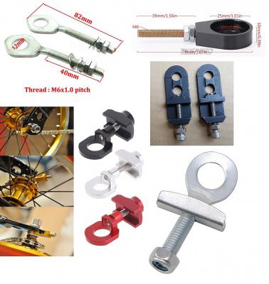

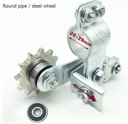

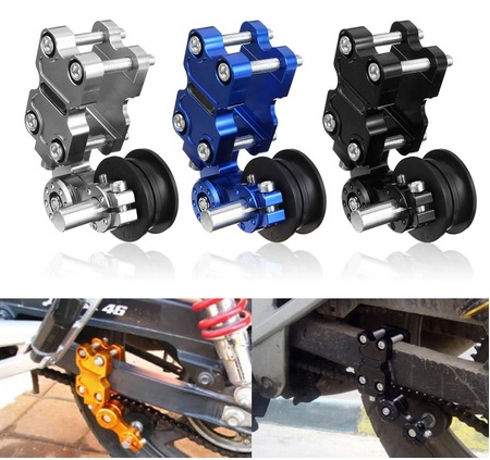

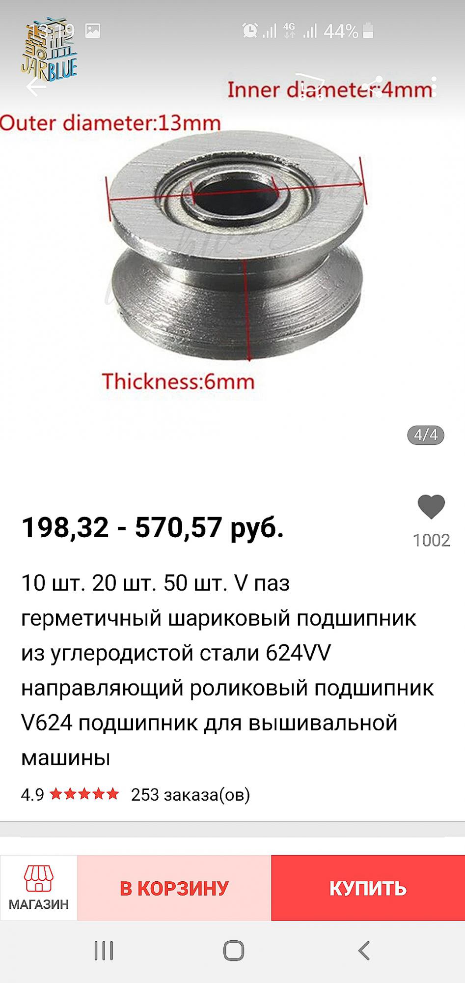

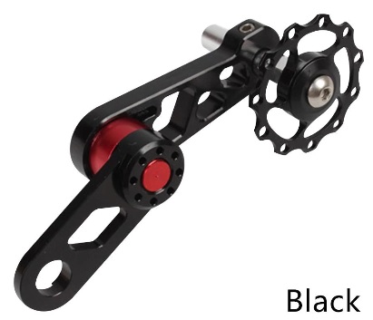

Вот собственно вопрос . Как называются или где искать натяжители дорогие которые ролики покупать в сборе дорого , а на Али примерные варианты видел только . Какую лучше под Цепь ширину брать ролика ? Или не имеет разницы что там гулять будет ?
Вот примеры .
И как думаете о металлической версии . Будет кушать Цепь ?

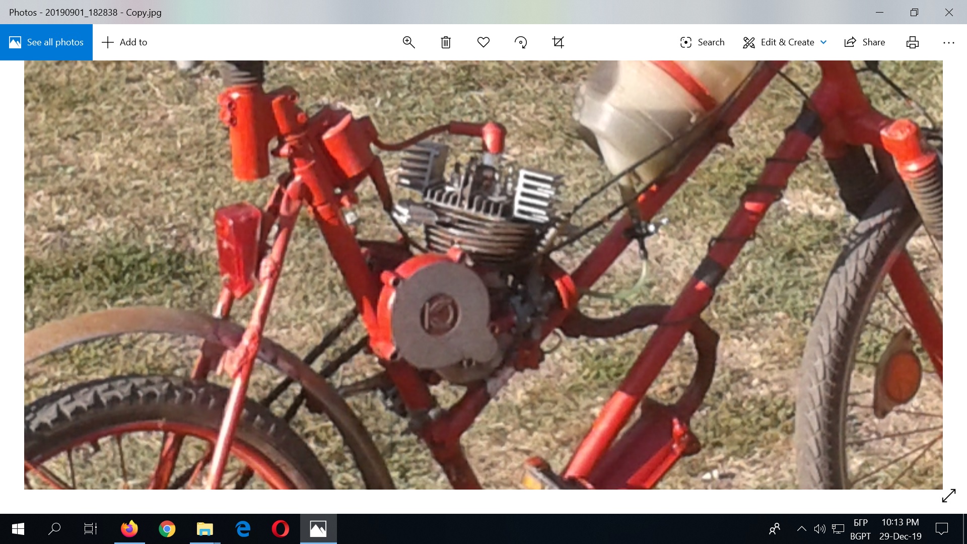

Ставлю между навесным мотором у каретки и шатунами .
обижаю велики на редукторах

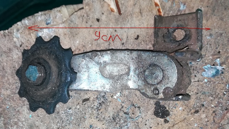

Мне при наличии токарного все же проще оказалось взять часть от заднего переключателя скоростей за 200р.

У меня есть задний перекоюк .но места мало между мотором и звездой . Надо простой конструкцией 2 плашки как локоть и плечо , вот щас стоит звёздочка , но хочу сменить на ролик .

Понятно, наверное пластик лучше и менее шумный. У меня так, прям к движку крепилось, сейчас перехожу на ременную.

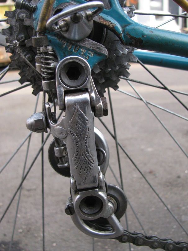

Лодочник_А
говно это а не натяжитель,со Спутника советского ставить ролик нужно с переключателя звёздочек.он острый клином.

ну и плохо,он остриём именно на ролики упирается,самому выточить вообще без проблем поставив закрытый пошипник На заднем колесе Спутника цепь коленом идёт через натяжитель,он подпружиненный.

Лодочник_А
Так старый имеет минимальное трение,он более совершенен.На Спутнике шестигранником ключом это устройство крепилось.на трапеции и ходила смещая цепь,на ней Харьков была надпись.
вот тут видно- мне то всё равно что вы поставите,я говорю какой лучше.

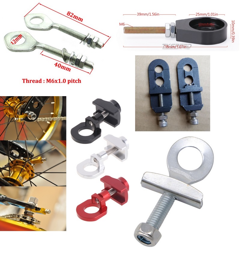

https://aliexpress.ru/item/32995462891.html?spm=a2g0s.8937460.0.0.78042e0embZ9Tf
От 600руб.
И даже заказал. Однако когда он пришел я так и не смог инсталлировать его должным образом...
Ситуация осложнялась, тем, что моя 3-х скоростная планетарная втулка имеет свои ТУ на толщину перьев и необходимого расстояния от гайки крепления  до оси для надёжного переключения передач. В итоге стало понятно, что проще и  быстрее сделать самому необходимый натяжитель цепи. О чём и поведал в соответствующей теме: https://electrotransport.ru/index.php?msg=1743051, в итоге забил и сделал сам. Работает. Иногда чем проще - тем

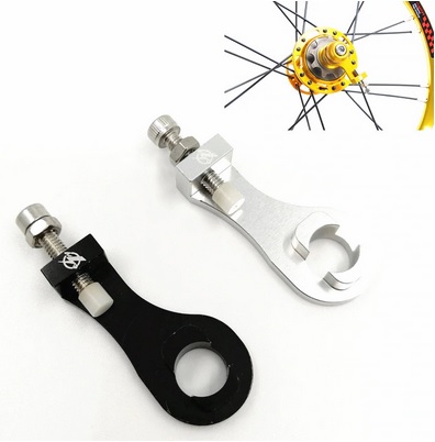

Может вам подойдёт самый простой, вообще без роликов, причём судя по отзывам вполне работоспособный варик:
https://aliexpress.ru/item/32275891366.html?spm=a2g0s.8937460.0.0.26162e0eUxejwW
За 1500руб.

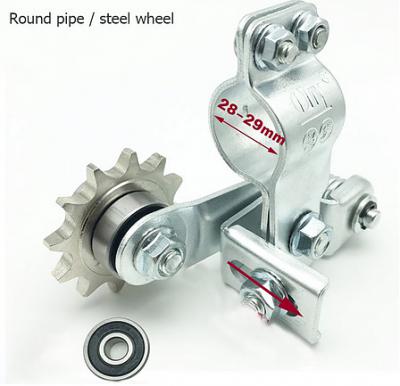

Gt8
Представьте звезду на 54т и звезду 11т , между ними ну пальца два расстояние .  То что вы советуете туда и не вставить даже . Да и я спрашивал же про ролик . Звёздочки и острые советские кругляшки не очень интересны . Да и цены .... Куда за натяжитель отдавать 600р . Мне проще на от мото взять натяжитель роликовый за 150р. Просто он под широкую Цепь . Может его и хватит , главное что бы не гуляла Цепь в право и лево .
