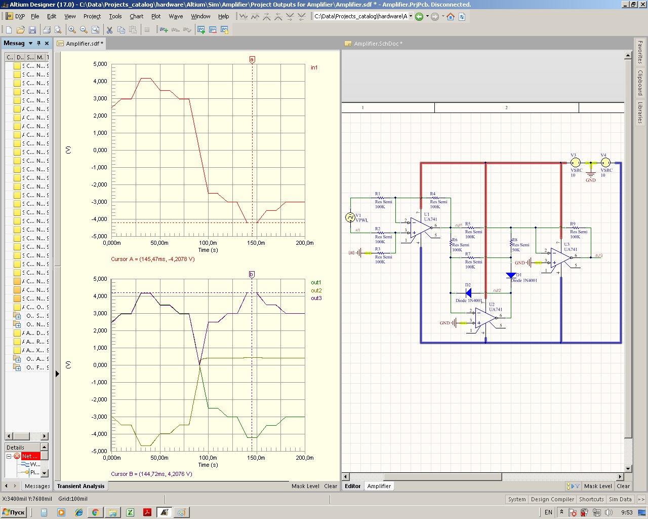

Цитата: forummailandlogin от 08 Май 2019 в 12:36Разброс номиналов резисторов в 1% даст разность входных и выходных напряжений до 8 мВ. Это только одного резистора (R39)
Цитата: forummailandlogin от 08 Май 2019 в 12:36Это всё равно, что разными вольтметрами измерения проводить.
Походу теперь моя очередь признавать свои ошибки (пардон за высокомерие).
На счет разброса номиналов скажу бОльше,
это вы еще не самый влияющий на результат резистор выбрали.
Там чуть ли не на порядок больше может набежать, т.е. в реальность еще хуже.
И да это как разными вольтметрами измерять, с жуткой погрешностью каждый.
Немного спасает что даже 5% резисторы из одной ленты имеют разброс гораздо меньше 1 процента.
Кстати шум не самая страшная вещь, страшно что погрешность резисторов дает разницу в коэфициентах делителей и начинает сильно влиять синфазный сигнал. Поэтому я и не люблю низковольтными операционниками измерять высокие напряжения.
Цитата: TRO от 06 Май 2019 в 23:40Rail-2-Rail обычно низковольтные, с ними проблемнее вычитатель делать на большие напряжения.
Заметное улучшение ситуации дает программная калибровка каждого канала. Процедура быстрая и не сильно затратная (нужно две однобайтовых или двухбайтовых поправки на каждый канал в еепром). Но от влияния динамического синфазного напряжения вызванного погрешностями в резисторах программная калибровка не спасает никак. Для аппаратной калибровки вычитателя ставил по два резистора последовательно, низкоомный с высокоомным, и пилил дремелем низкоомный, (на заводах это делают лазером) до устранения влияния синфазного сигнала, (потом программная калибровка), скажу сразу, метод рабочий но мозахизм еще тот.
forummailandlogin
#73
Вот о какой схеме я говорил выше диф+выпр.
Позитив.
Негатив.
Всего три микросхемы против целой тучи. Ну и добавить резистор как предложил [user]TRO[/user], для тех, кто использует низковольтовый усилитель, как например я. Очевидно, что подбором резистора нужно влезть максимум напряжения батареии в диапазон питания усилителя минус напряжения Real2Real. В данном случае -1,2 В - 0,055 В = 1,145 В. Лучше выровнять относительно нуля, хотя всё будет зависеть от опоры АЦП.

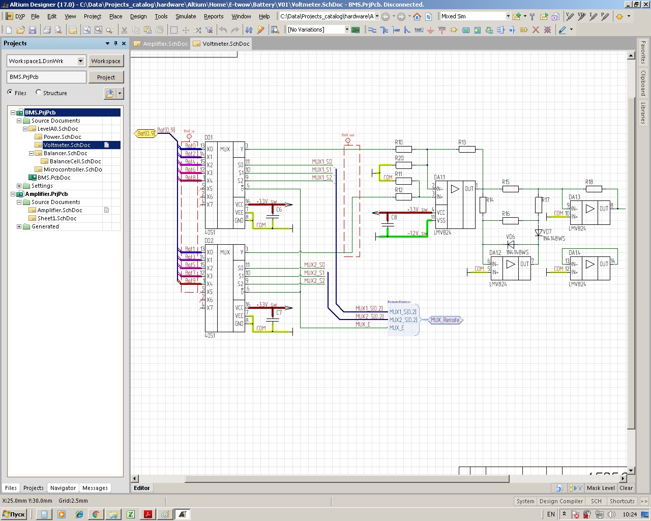

TRO
Что бы использовать один усилитель надо высоковольтный коммутатор, а таких я даже не знаю.
Коммутатор 4051, как на рисунке, ограничен по входам напряжением своего питания.
Одни засады кругом.
Например [user]mr.Dream[/user] в своей смартБМС так вообще использует плавающие конденсаторы которые мелкими полевиками кратковременно подтягиваются к низковольтному диф-усилителю (я наверно час пялился на фотку его БМСки пока принципиалка в голове не нарисовалась).
Думается пора копать  глубже и использовать специализированные решения типа BQ7694003 (ведомый контроллер до 15 ячеек), её сейчас используют китайцы для своих смартБМС с блютузом, эта микросхема по цифре выдает напряжение любой ячейки ведущему микроконтроллеру (хоть ардуине), даже есть корявенькая встроенная балансировка. Так же есть на форуме тема с уже разработанной на похожей BQ77PL900 (5-10 каналов на корпус, эта уже может быть не только ведомой, но и самостоятельной с запрограммированными порогами, у неё есть выходы управления силовыми ключами). У меня валяются обе эти микросхемки, не найду времени всерьез ими занятся.

forummailandlogin
[user]TRO[/user], есть такие. High-Voltage, Fault-Protected Analog Multiplexers (max378,379,388,389).

forummailandlogin
[user]TRO[/user], MAX14752 во включенном состоянии до 600 мкА. 1$ за штуку.

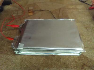

Давно не писал. Но это к лучшему. К изготовлению БМС пока не приступал, много дел, зато постоянно в голове дорабатывается более правильный принцип действия. И сейчас я объясню почему. Любителям лонгридов: :bored:
Свой старый liion АКБ, которому 3 году, я хотел было списать на помойку. Вместо положенных 54,6 В заряд отключал на 54,3. Быстро просаживался и защита срабатывала не на 39 вольтах, а на 43.
И я снова вспомню эту вшивую китайскую БМС. Какие либо шаманства с попыткой запуска балансировки до сих пор не срабатывают. Объясняю.
АКБ за 2 зимы плавно пришел к разбалансу. Я еще дурень "помог" ему, прочитав гдето в ветке про 2 типа балансировки, по минимальному напряжению (защита) и по максимальному (заряд). Я ячейки однажды пытался выравнять по разряду на 2,90 В. Думал что таким макаром продлю равномерность разряда и почти одновременную разрядку всех ячеек... ага... читайте диванных теоретиков больше :hello:. По началу всё было соу гуууд :dance:. Особых проблем с визуальной потерей емкости и просадки напряжения не видел, LCD3 писал впринципе нормальное напряжение.
Вторая зима для этого способа балансировки далась тяжко. Или саморазряд нескольких ячеек, или это китайская БМС с повышенным током потребления меж ячейками... это неизвестно. Короче. АКБ сильно подустал. Визуально по вольтметру это отлично наблюдалось. Думал, сдох от старости.
Начал замечать за процессом заряда. Раньше окончание заряда сопровождалось плавным изменением цвета красного светодиода на зеленый. После зимы светодиод стал резко переключаться.
Это навело на мысль - срабатывает защита. Но где? В заряднике, или в БМС? :bn:
Путем не хитрых исчеслений стало понятно  - БМС отрубает заряд при превышении напряжения на одной из ячеек. После этого БП не продолжает заряд, а уходит в отслеживание по максимальному напряжению 54,6В резко зажигая зеленый светодиод. Т.к. нечего больше заряжать.
Чисто теоретически, если бы зарядник не впадал в такую кому, а продолжал бы маслать, возможно и сработала бы балансировка... но... поидее он и продолжает выдавать 54,6В, только низким током в режиме удержания. А БМС ни сном ни духом, - балансировка не включается. Весь день стоит на зарядке - нет балансировки. Пытаюсь иногда давать нагрузку при подключенной зарядке, стравливая общее напряжение с АКБ - всё равно нет балансировки. Заряжает до 54,3 и снова всё отрубает.
Короче я психанул. Зарядил опять до 54,3 и распаковал АКБ. Далее начал ко всем 13S подключать две платки TC4056A. В итоге потратил 2 дня на поячеечную дозарядку. Эта убогая и мерзкая микросхема всё же дозарядила очень и очень прилично по емкости каждую ячейку. Правда с перезарядом 0,05 вольт/ячейка.
Этих дешевых плат у меня много. Я их даже не разламывал по отдельности, они как пришли в линии по 5 штук, так и оставил.  И о чудо... 1 платка в линейке вообще завышает напряжение на 0,1 вольт... это ли не п... товарищи? Да какой к черту это контроллер заряда, это обычная китайская балалайка. Более того, зарядив предпоследнюю ячейку и начав всё отключать от АКБ, одна платка сдохла... от статики в момент отключения. Это пипец... :facepalm: И знаете что она стала делать? Она 5 вольт начала подавать напрямую на АКБ! Светодиоды не горят, никакой индикации, просто прямой пробой. Прикиньте, чо будет, если с этим шлаком подключить на ночь к 5-7В высокотоковому блоку питания? Я думаю вы не проснетесь больше. Короче, TC(P)4056A забыть навсегда, как страшный сон. У меня половина плат ранее купленных выгорели с примерно одинаковыми симптомами, идет пробой 5 вольт, и при отключении зарядника - быстрый саморазряд АКБ. Какие то сдохли от перегрева при токе заряда 1А. После этого все перепаял на ток 500мА. Но они всё равно продолжают умирать... неликвид :eek:.

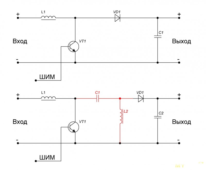

А еще, для управления зарядкой буду использовать обычные регулируемые CC/CV преобразователи. И что важно, после использования 4056A я понял - обязательно использовать SEPIC преобразователи. Обязательно нужна развязка конденсатором от входного напряжения. Чтобы в случае пробоя, ваш STEP DOWN не подал напряжение питания на ячейку.
Сверху на картинке обычный STEPUP (да, именно UP, а не DOWN) преобразователь, его переделываем, как на нижней схеме, и получаем STEP UP + STEP DOWN = SEPIC. В нашем случае он будет использоваться как STEP DOWN.
Такие преобразователи нужно будет каждый из 17S вручную, с точностью до третьего знака, настроить на одинаковое напряжение CV и ток CC. Для этого обязательно нужен современный мультиметр с цифровой калибровкой и прецизионный ИОН. И это будет самая правильная зарядка!

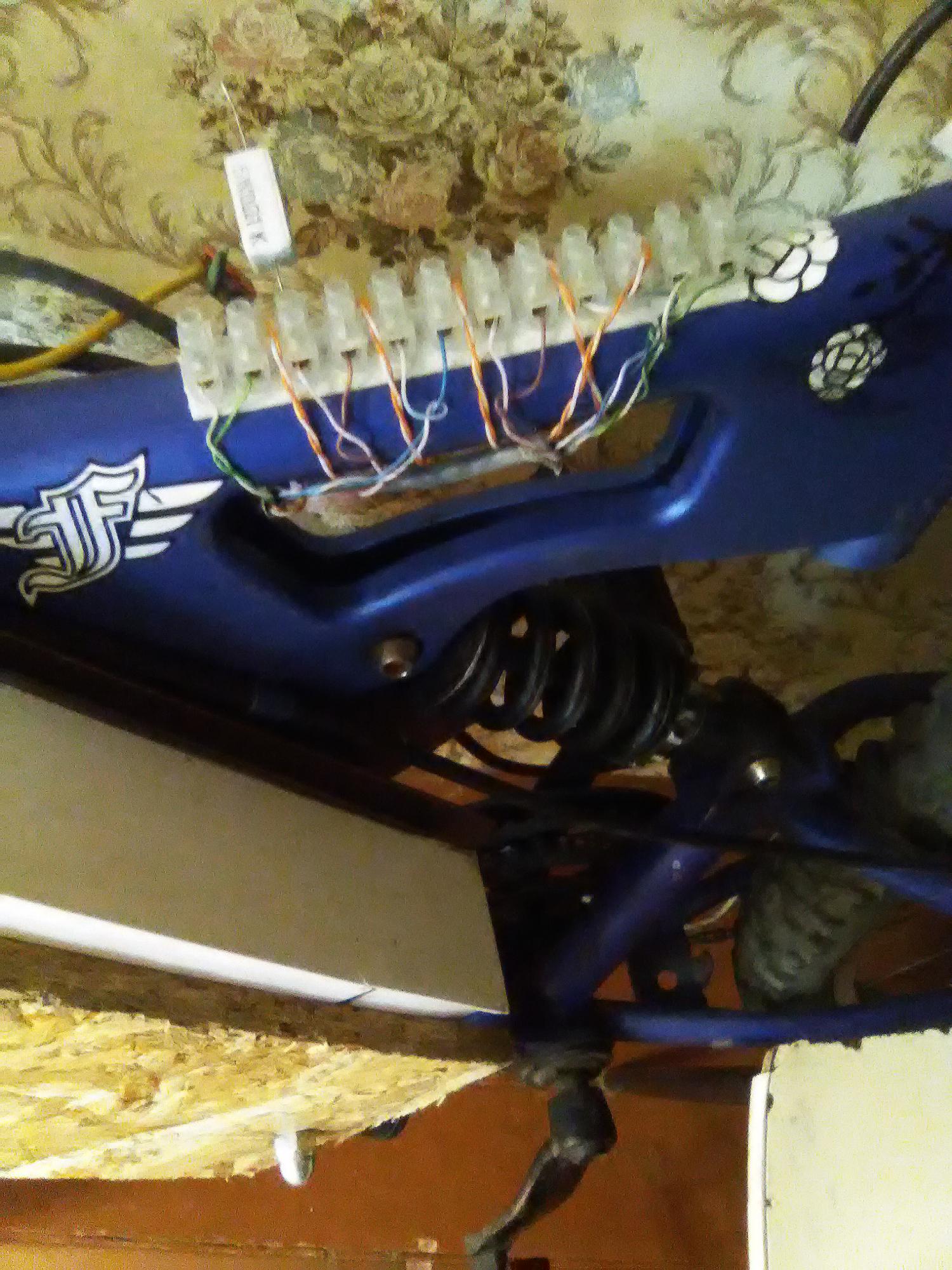

а чето похоже беседа ушла далеко и  про топик забыли...
если применительно к общеупотребительским bms.
16s1p в начале  зарядки током 3A оборвалась 1 банка в середине, фет сработал, на дискриминаторе было более 12V
защитный вроде выжил,  балансировочный еще не смотрел.  кто больше?)
при разряде как понимаю почти -Vbat на параллели импульс а на моноколесных вообще будет долго. тоесть по задумке должны отгореть защитные резисторы (470 на примере)  ну и балансировочный транзистор или резистор вероятно, а соседей можно вообще не проверять потому что там мегоомные в cut-off коньюнкторах. все так?  (зы невсегда есть разем к бмс и тогда проверять всех становится трудоемко)
