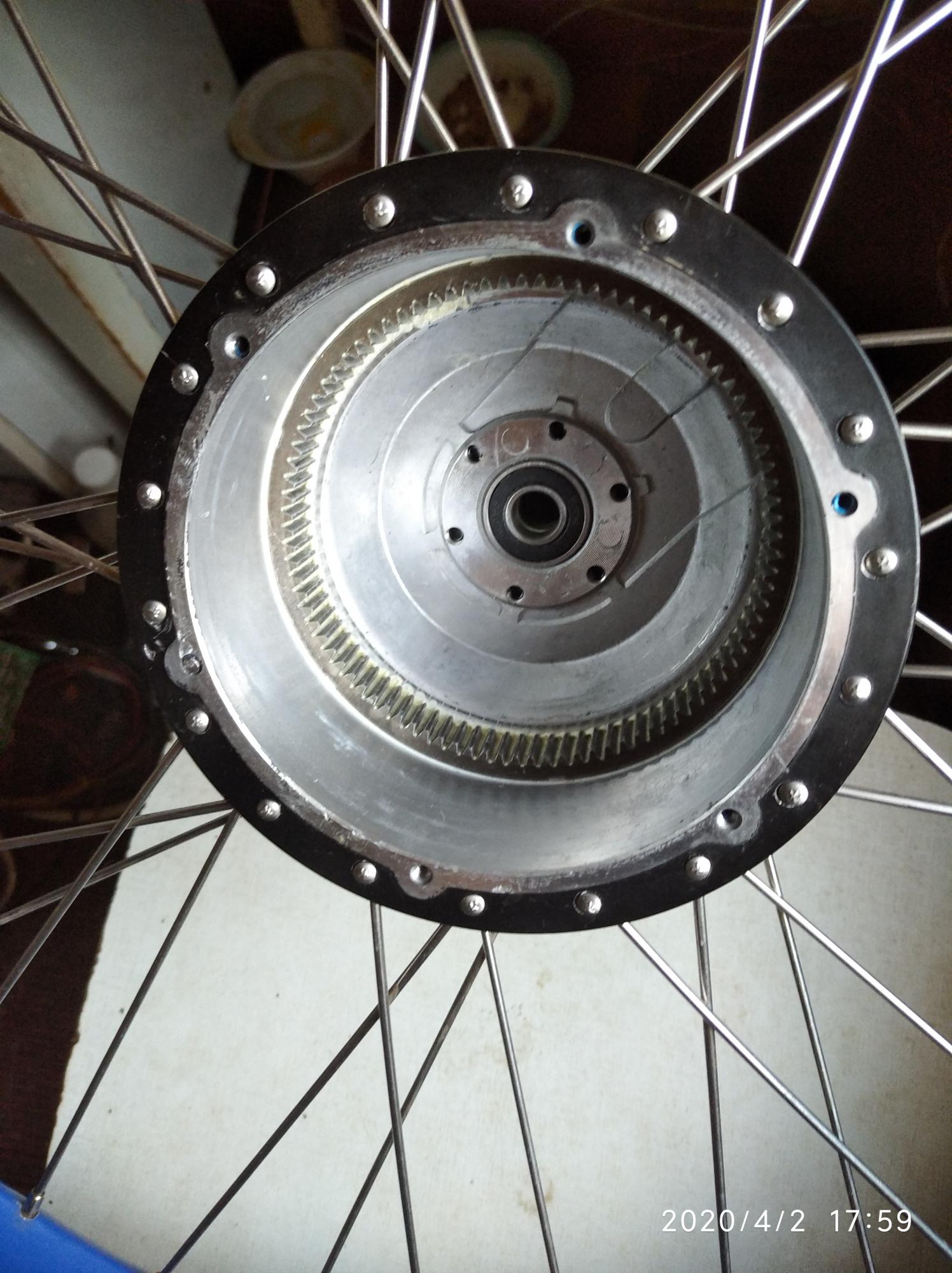

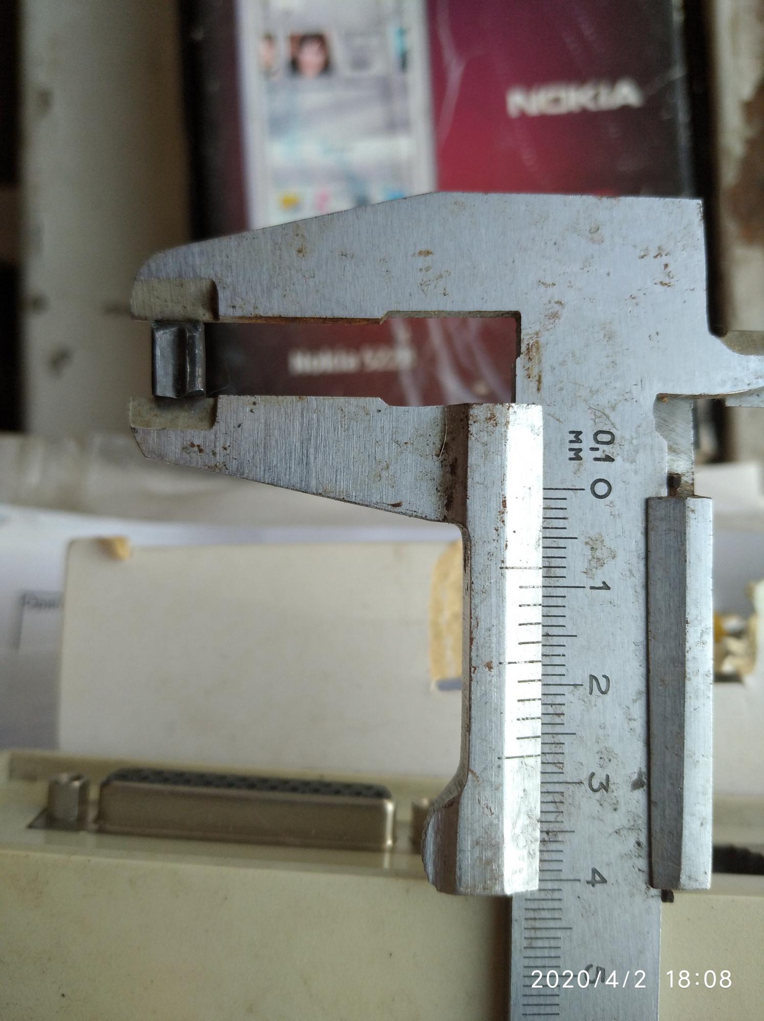

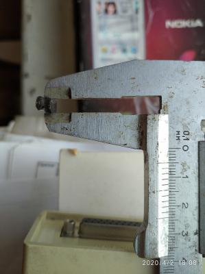

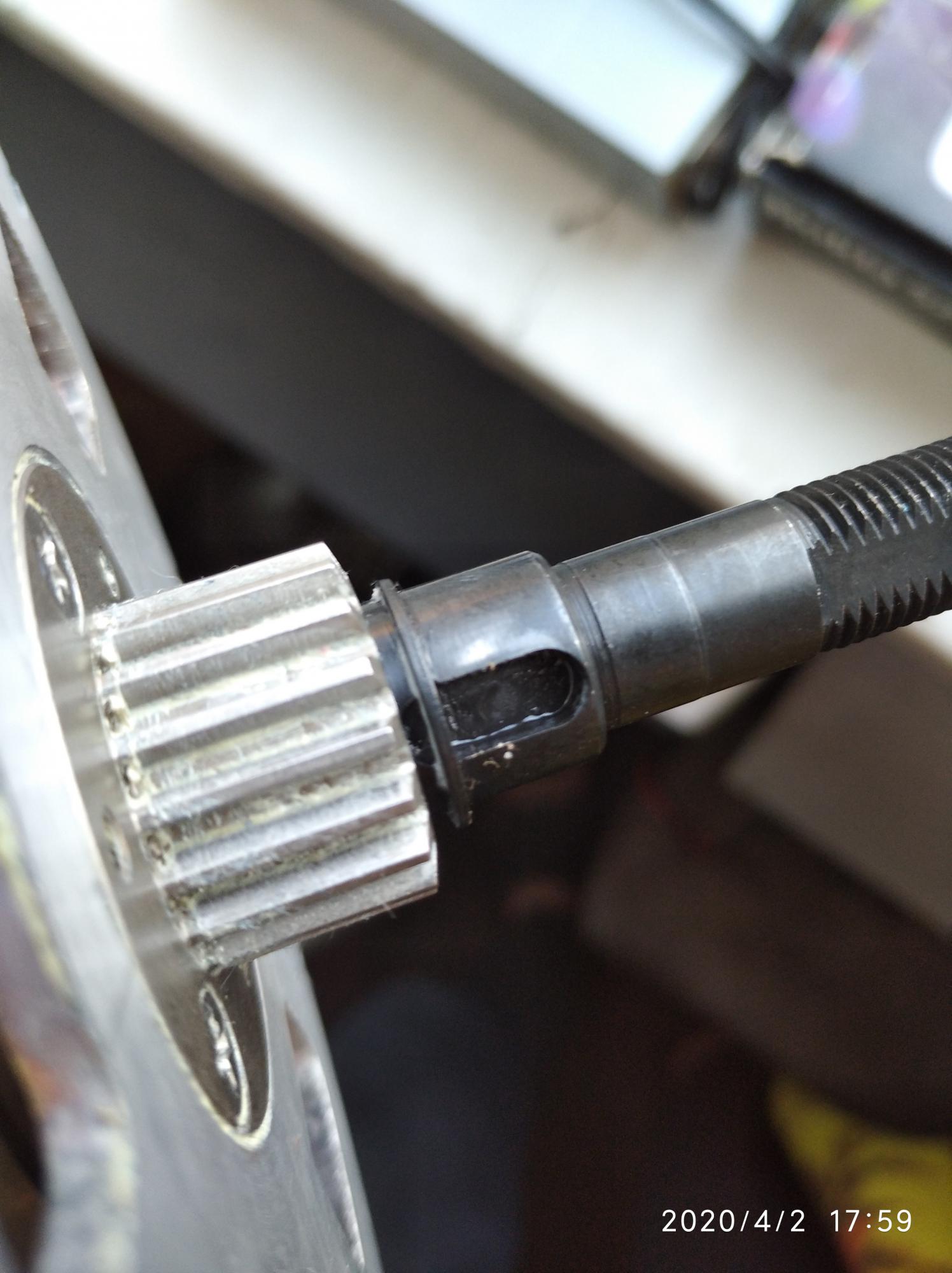

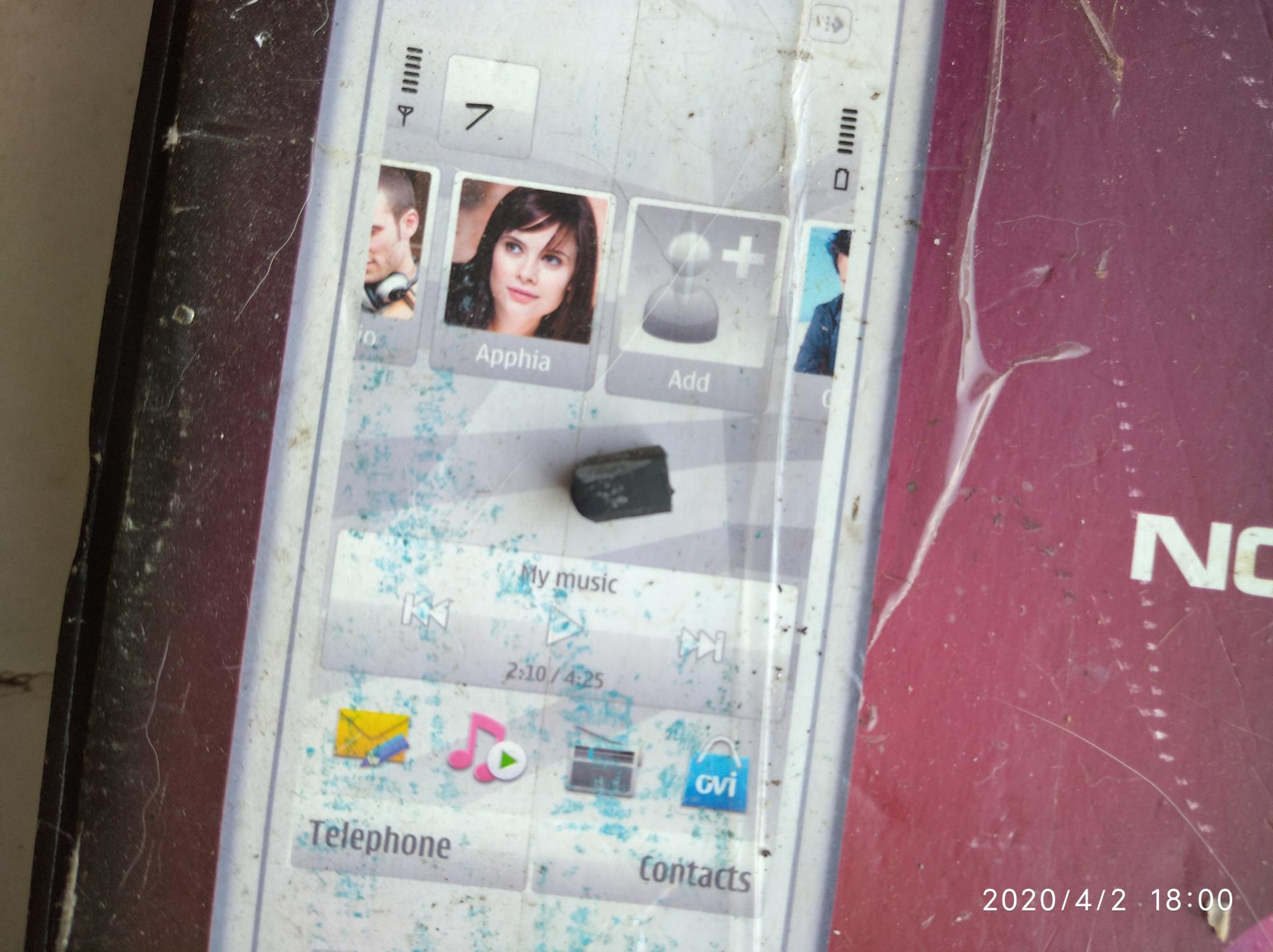

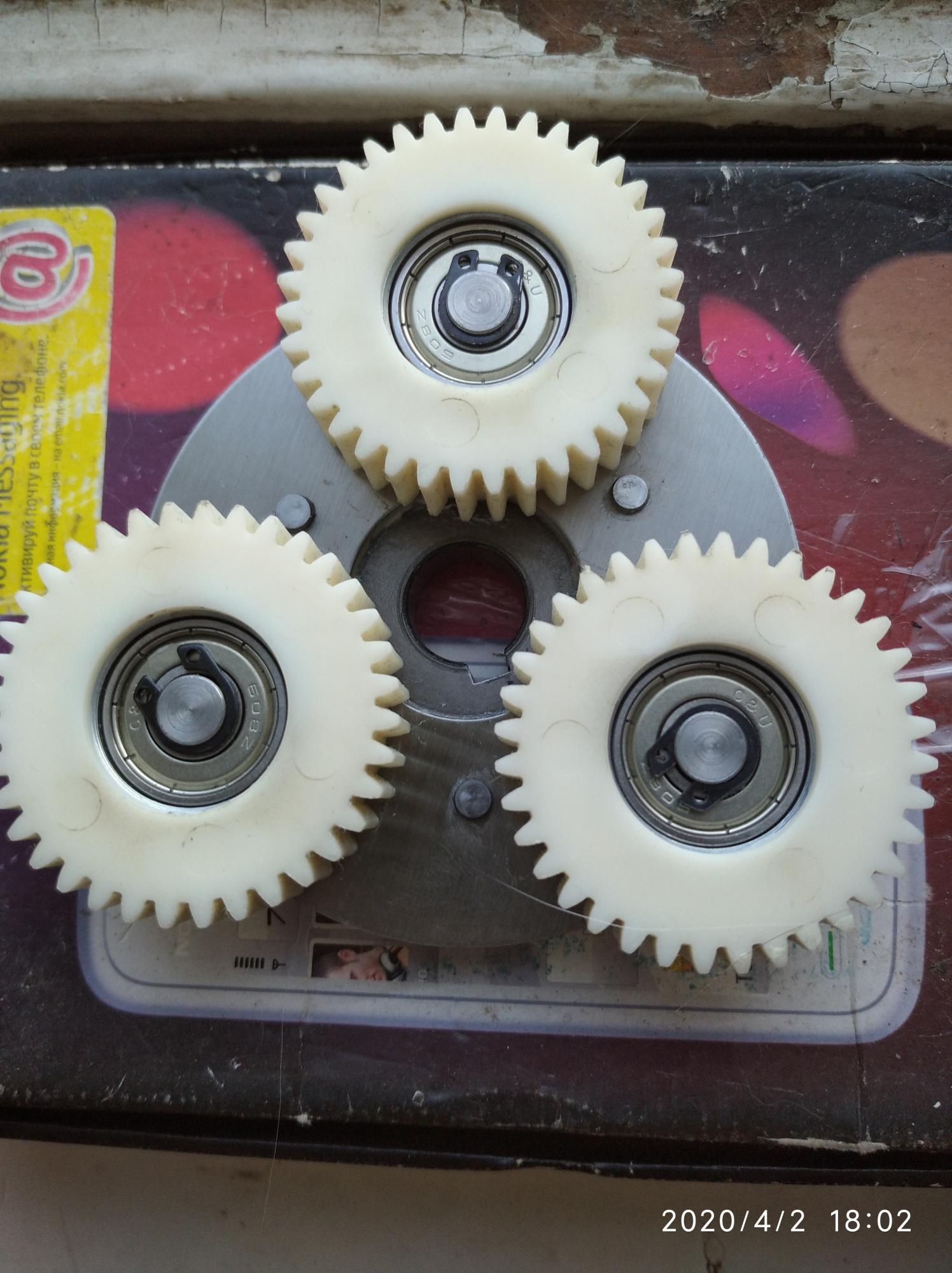

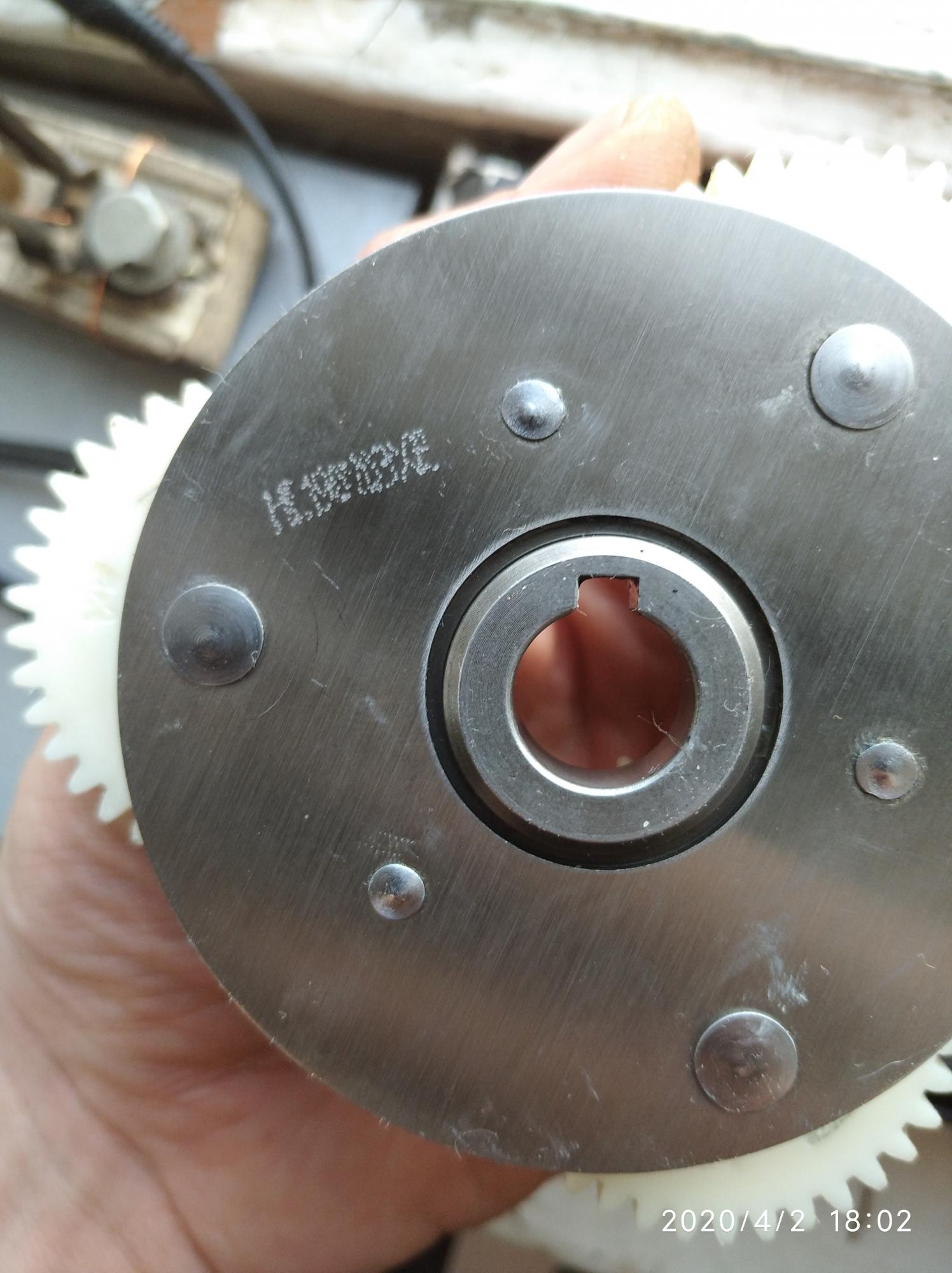

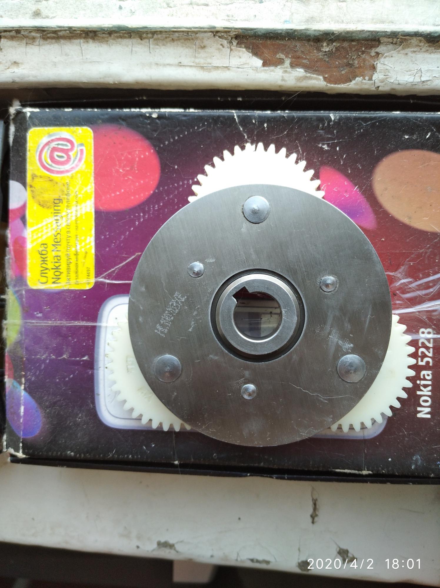

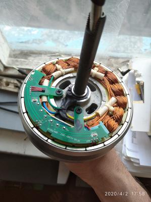

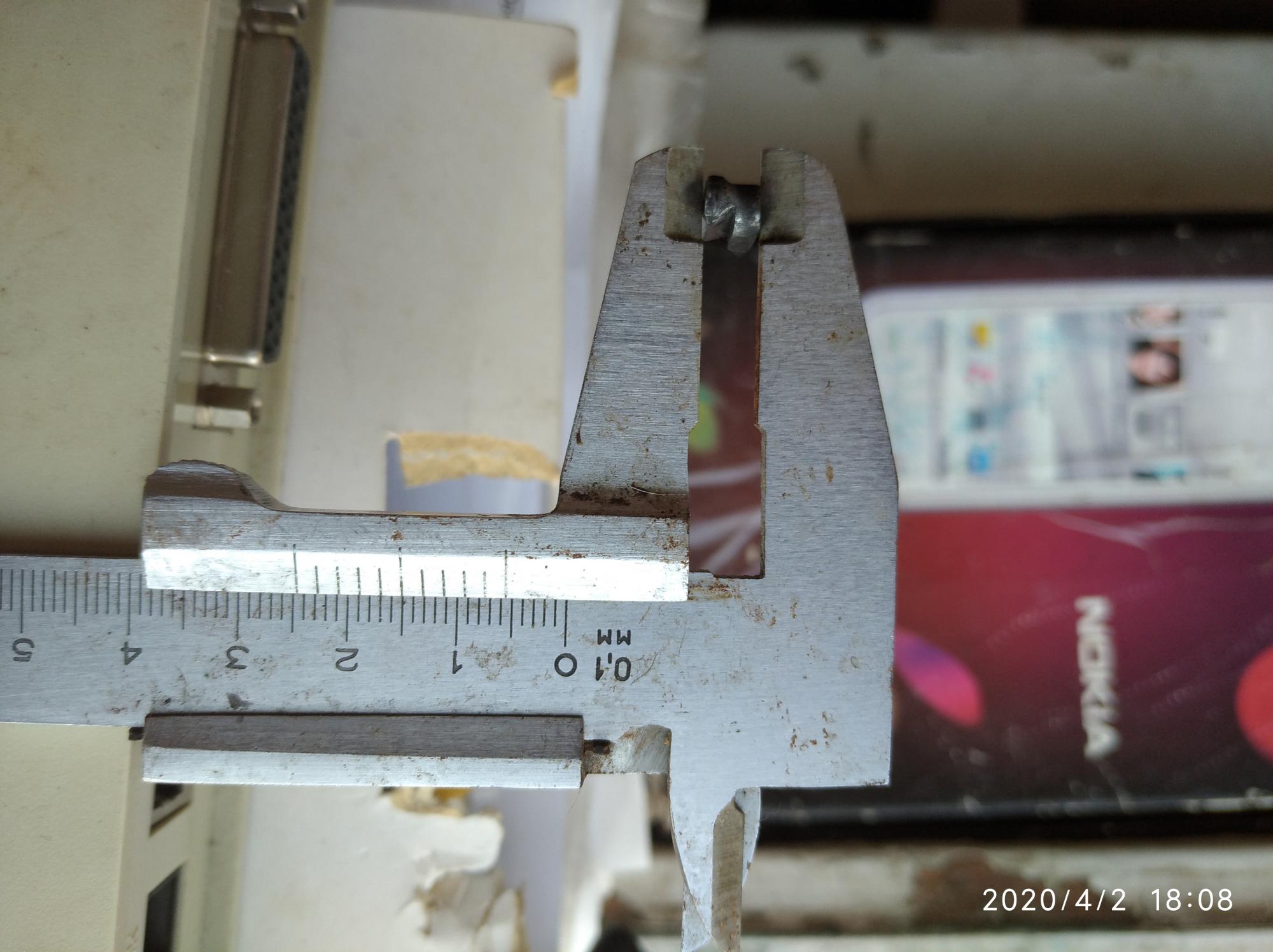

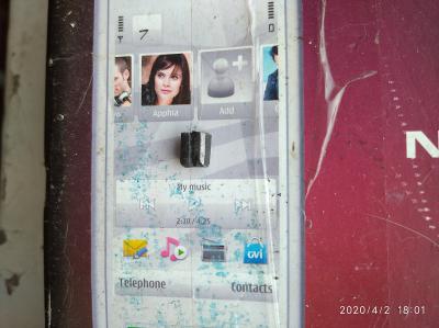

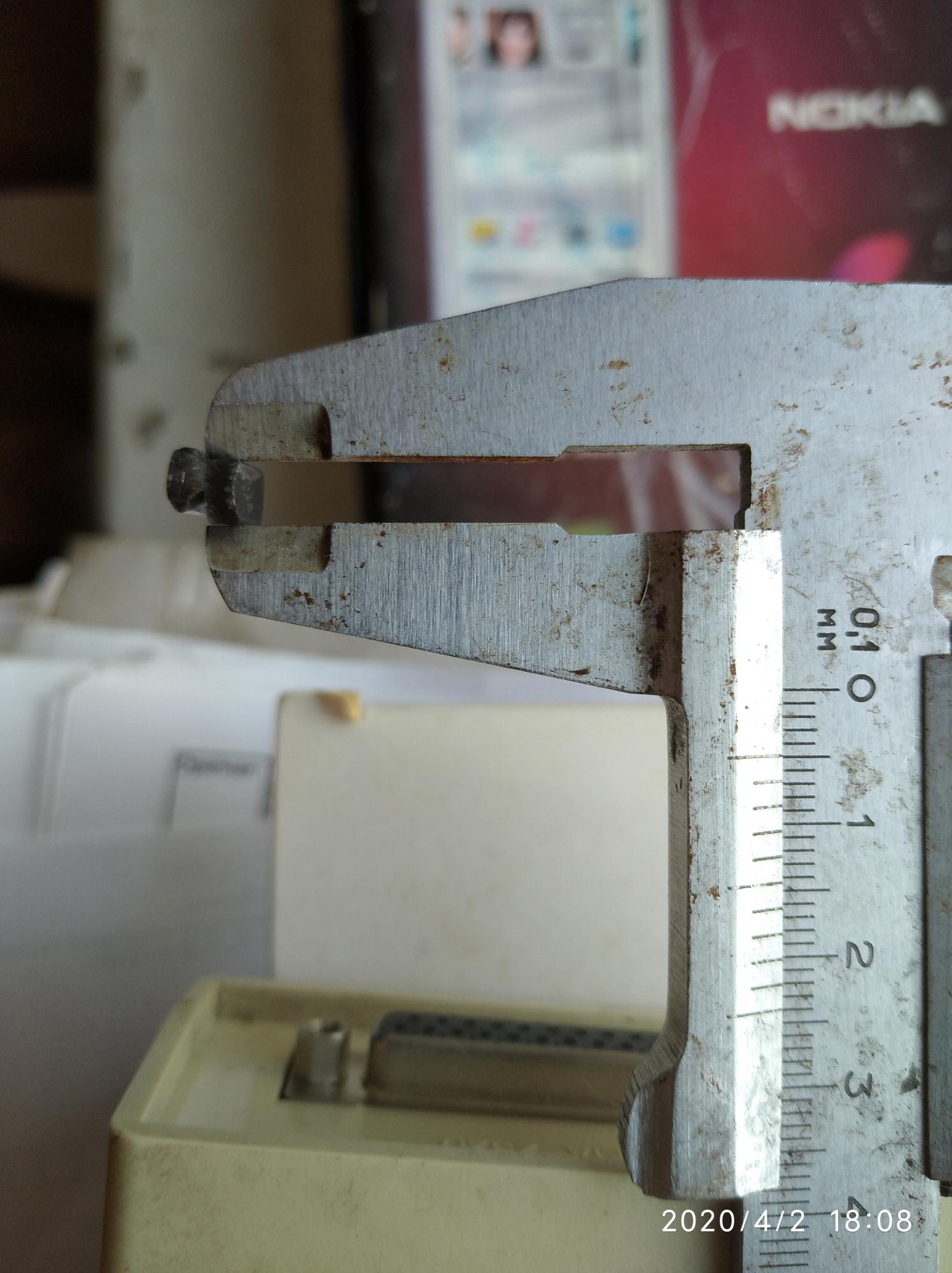

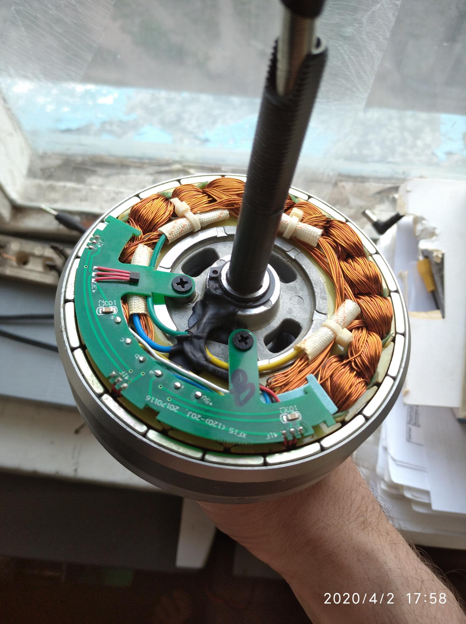

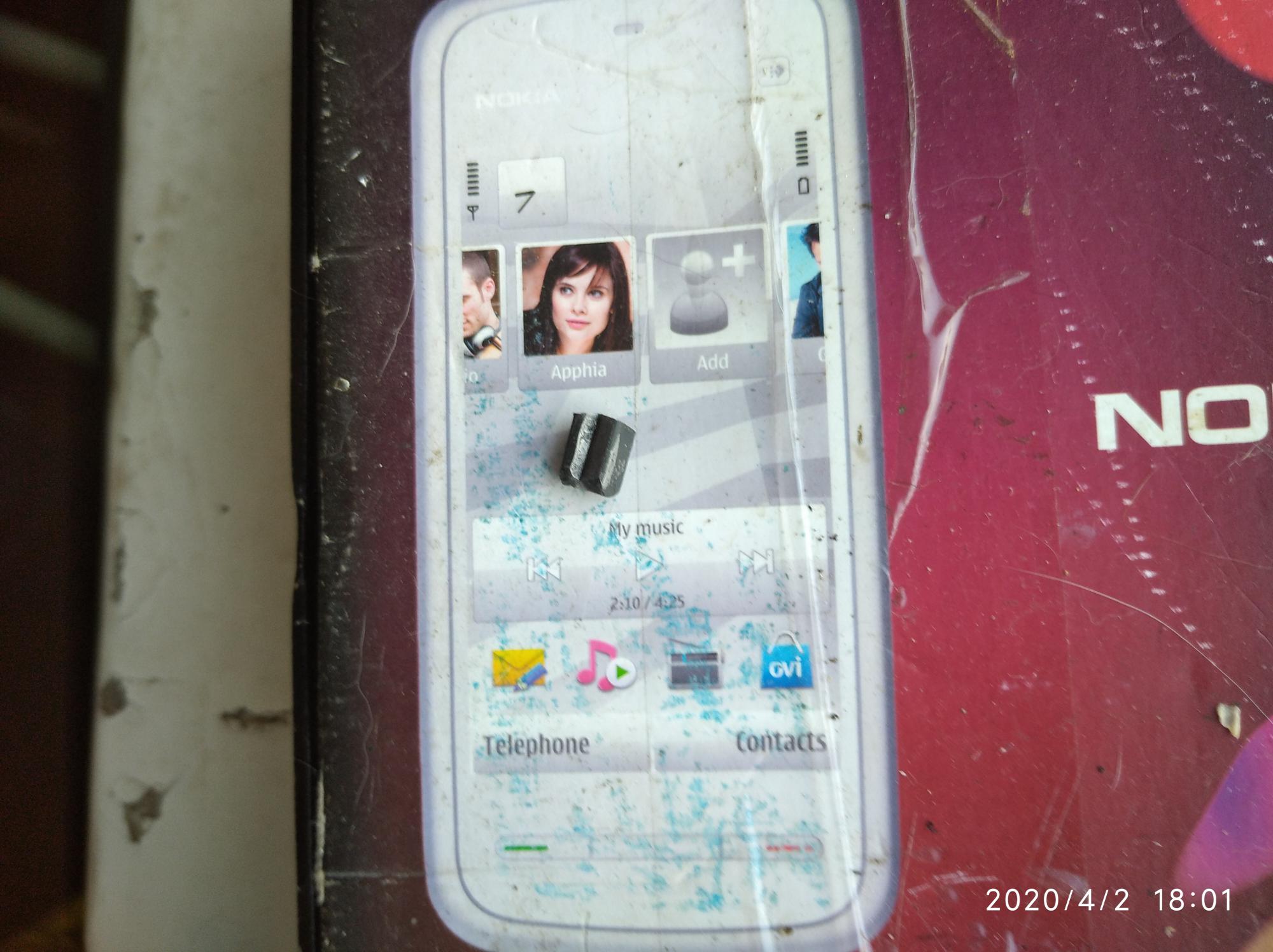

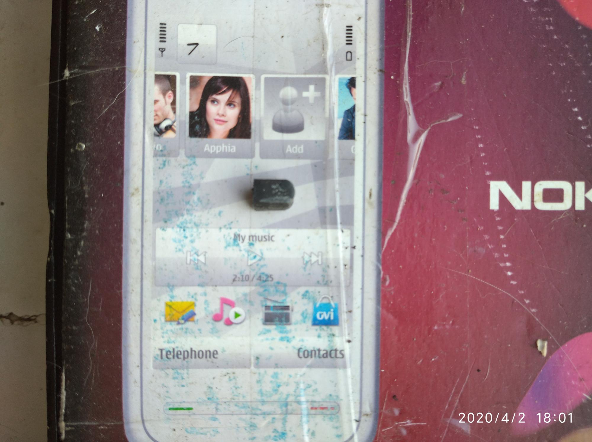

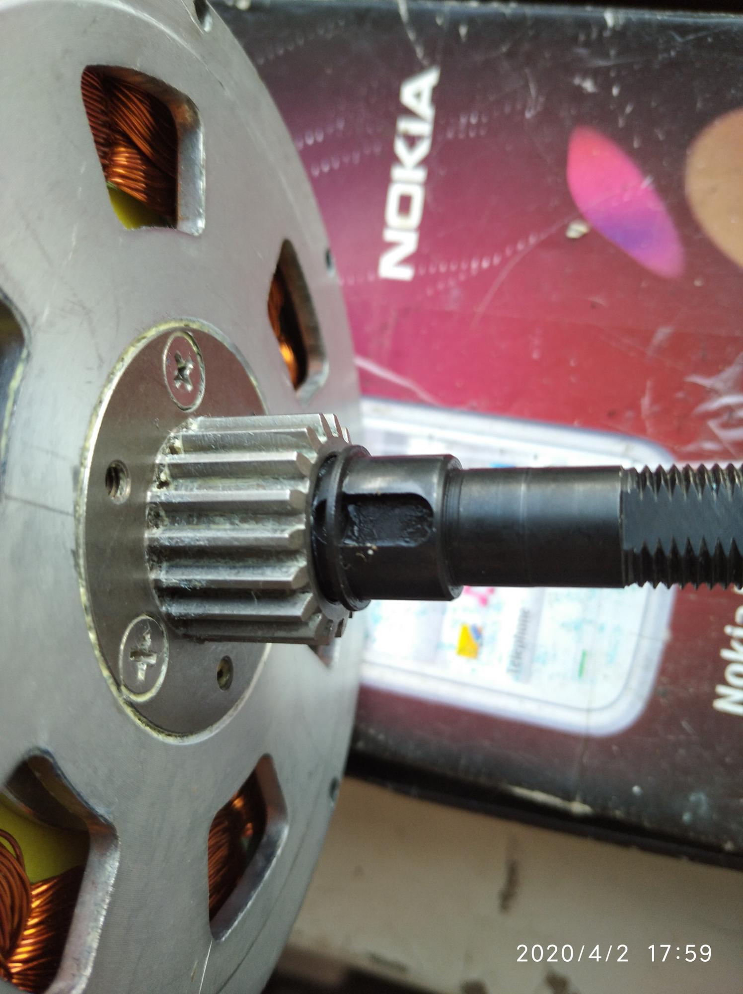

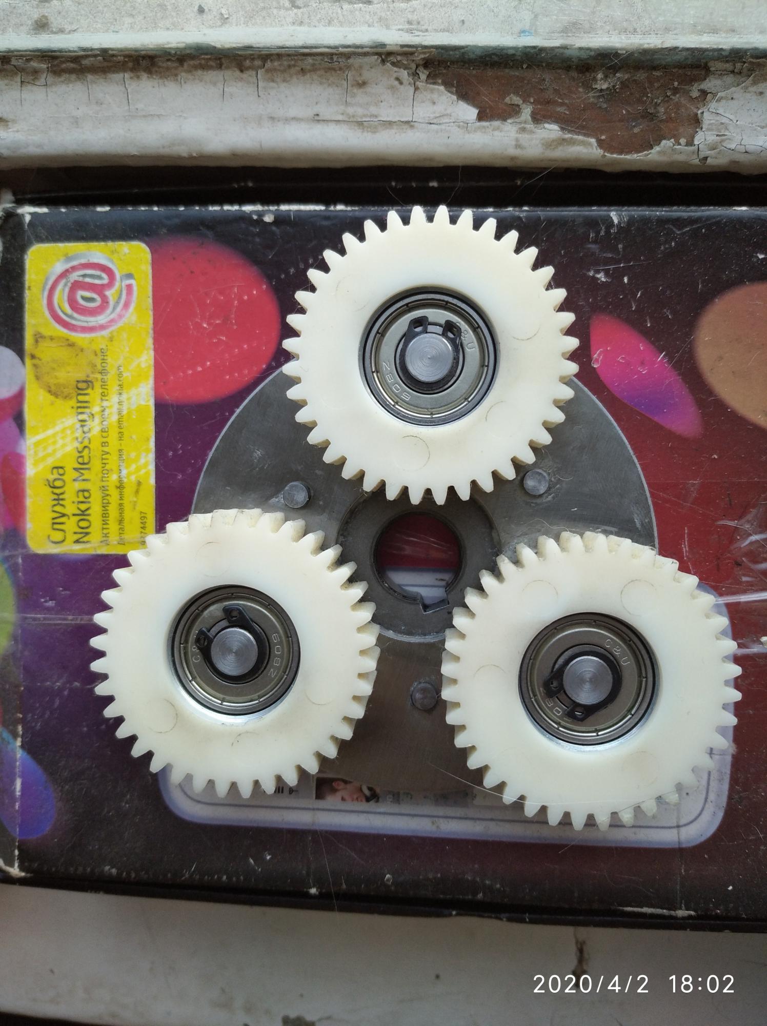

После разборки мотора 500ват 48вольт miss xf15r было обнаружено что шпонку на грани среза, где такую можно купить, или зделать?
_claw
купить врядли. проще самому изготовить. надо только материал типа 40Х подобрать. я в детстве шпонку на магнето для верховины делал из ножниц... проработала почти полный сезон. потом не до мопеда стало.
но боюсь сейчас и ножницы делают из пластилина
serg79
Купить в авто запчастях  шпонку  большего  размера  и  выточить

все перерыл, на ютубе часы видео просмотрел , и единственное что нашел , без ходьми к фрезеровщику и умаливания его сделать.
Любой автомагазин на жигули пятаки регулировочные , измеряеш свою шпонку и под этот размер ищи регулировочные шайбы для кларанов . Потом аккуратно режешь болгаркой в хороших тисках.
Там метал хороший,на шпонку пойдет.
rzaviy
та шпоночный материал продаётся на метры.
Он расчитан на определённые нагрузки и калиброван уже.

       У меня тоже срезАло шпонку на таком же моторе. взял калёный болт подходящего размера и выточил шпонку на фрезерном станке, конечно же не у всех в гараже есть фрезерный станок, но думаю при наличии прямых рук и болгарки, вполне можно и без станка справиться с поставленной задачей, и уже к вечеру того же дня кататься на отремонтированном велосипеде

Цитата: spb-e от 03 Апр. 2020 в 13:44Интересно а если каленую типа гровера шайбу  "отпустить" изготовить из нее шпонку... потом закалить
В том-то и дело,что шпонка не должна быть крепче вала. Иначе будет разбиваться шпоночный паз. Поэтому,без фанатизму...!  :hello:

Шпонка своего рода предохранитель,как выше писали,не может быть сильнее вала.
