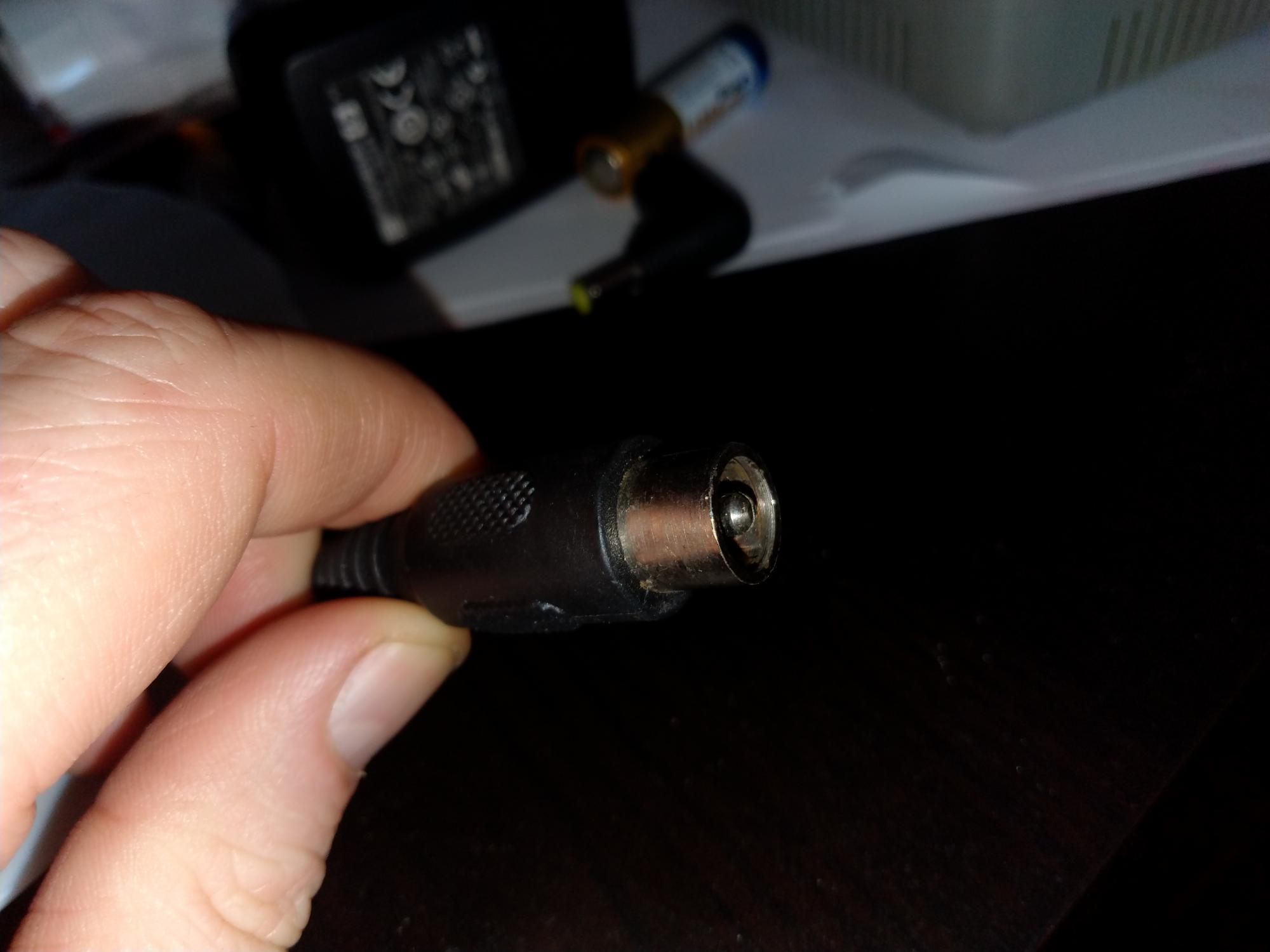

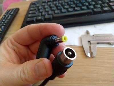

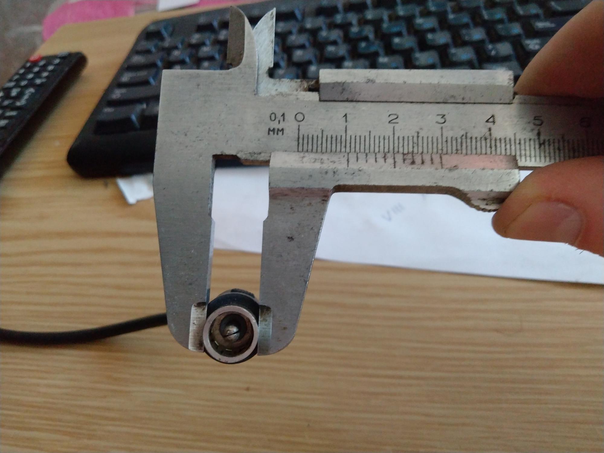

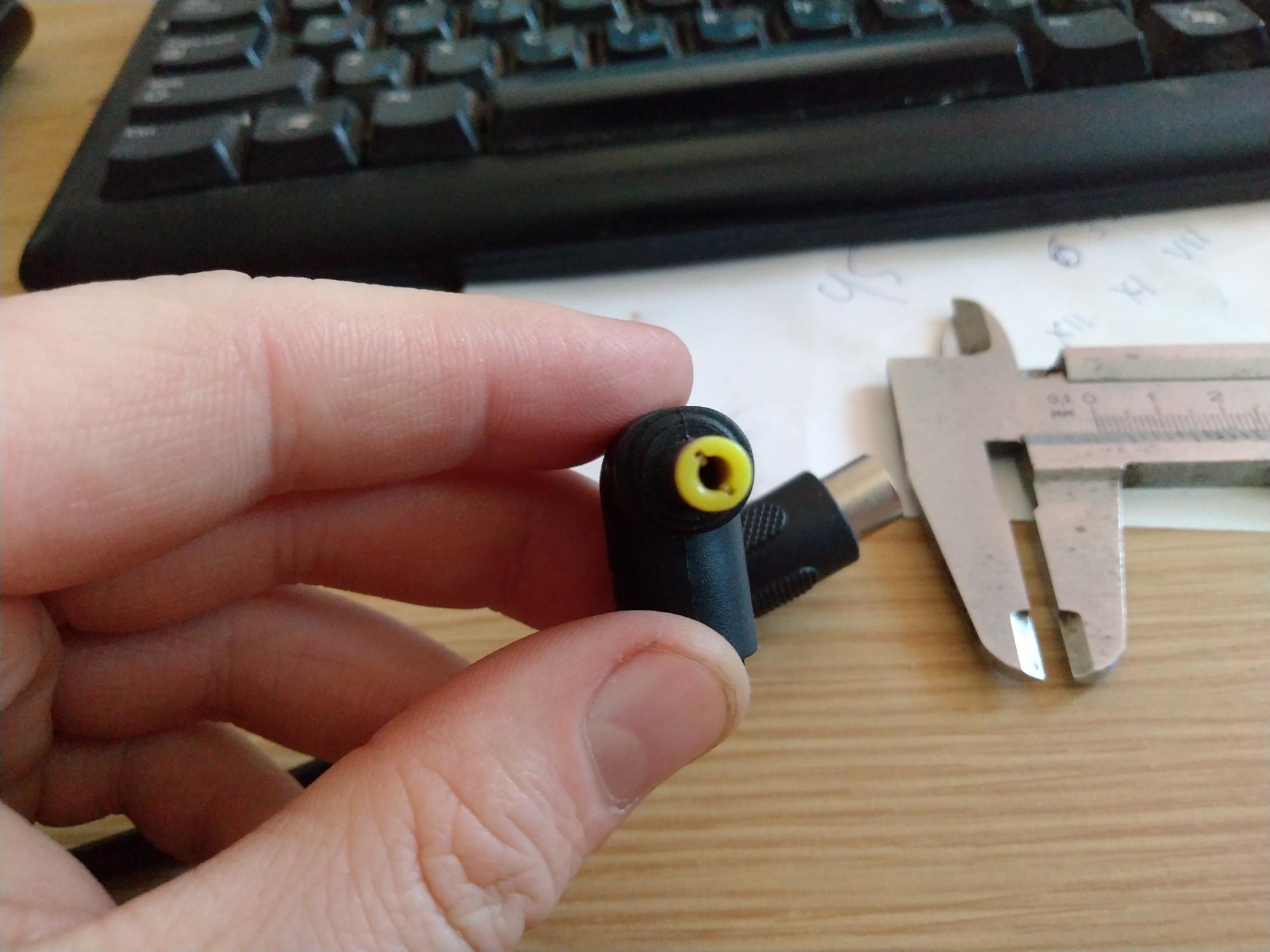

Товарищи, озадачился сделать переходник для зарядника на свой электробайк. Обошел много мест где продают всякие розетки, провода, шлейфы, но нигде не нашел такого разъема.
В общем, задача! Вот с такого вот разъема
сделать переходник на такой, простой от нотбука:
Ну или даже проще: нужно найти ответную часть от этого вот разъема:
Как он хотя бы называется? Не тюльпан же?  O_O

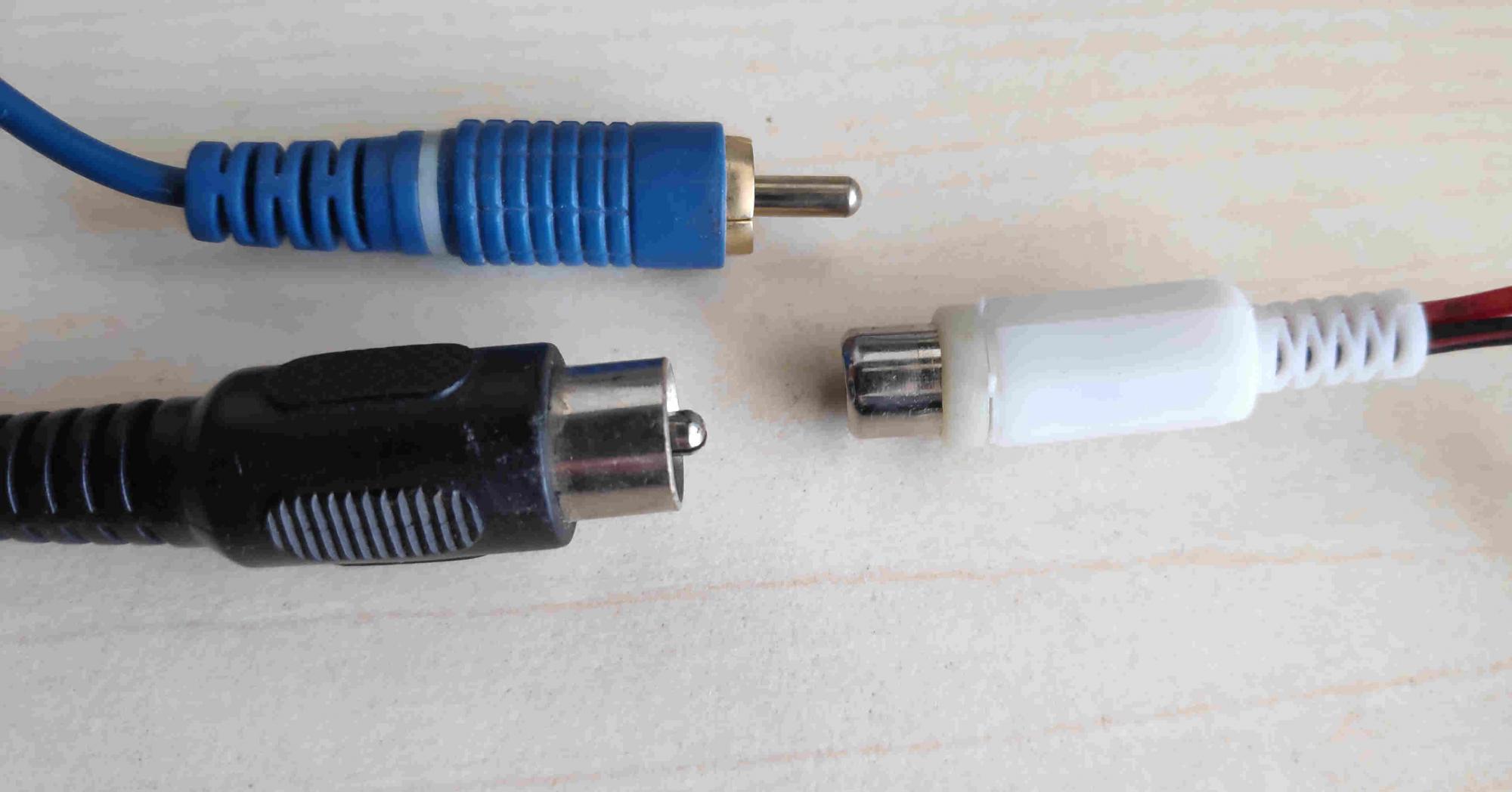

Именно тюльпан, только лучше найти не китайски.
Черный разъем (папа) взят от моего старого зарядника.
Синий разъем (папа) снят с какой-то звуковой аппаратуры.
Белый разъем (мама) китайский из магазина, подходит к обоим "папам".
Разъем от ноута - плохая идея, он не рассчитан на большие токи, более 2-3 ампер.
Ariston
Вот как раз с раъемом от ноута мне в магазине где байк собирали зарядник дали! Там 5А ток. Но я нашел старую коптелку с током 1,7А. Батарея у меня чуть больше 20А. От 5А зарядника провод немножко греется там где разъем как раз. Даже не немного )) Но я чаще всего не спешу. Буду ставить 1,7А ток (55 вольт) и пусть хоть всю ночь заряжается.
Спасибо! Но я уже почти собрал самодельный разъем из подручных средств. Когда протестирую - сфоткаю, если все ок будет. Если вдруг будет КЗ и пожар - тем более сфоткаю!    :-D
