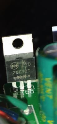

[user]TRO[/user], тестировал контроллер на моторе с нагрузкой в воде , все замечательно кроме быстрого чрезмерного нагрева контроллера. В контроллере стоят два ключа STP75NF75 сопротивление сток-исток 0.013Ом, в надежде на снижение температуры заменил их на IRFB3077 0.0033Ом. Один стал греться ощутимо меньше, второй греется  так же как и было. Это норма или
брак ключа? И ещё на плате стоит диод Шоттки он греется слабее ключей, но тоже очень ощутимо , хочу и его заменить, но не нашел на него описание

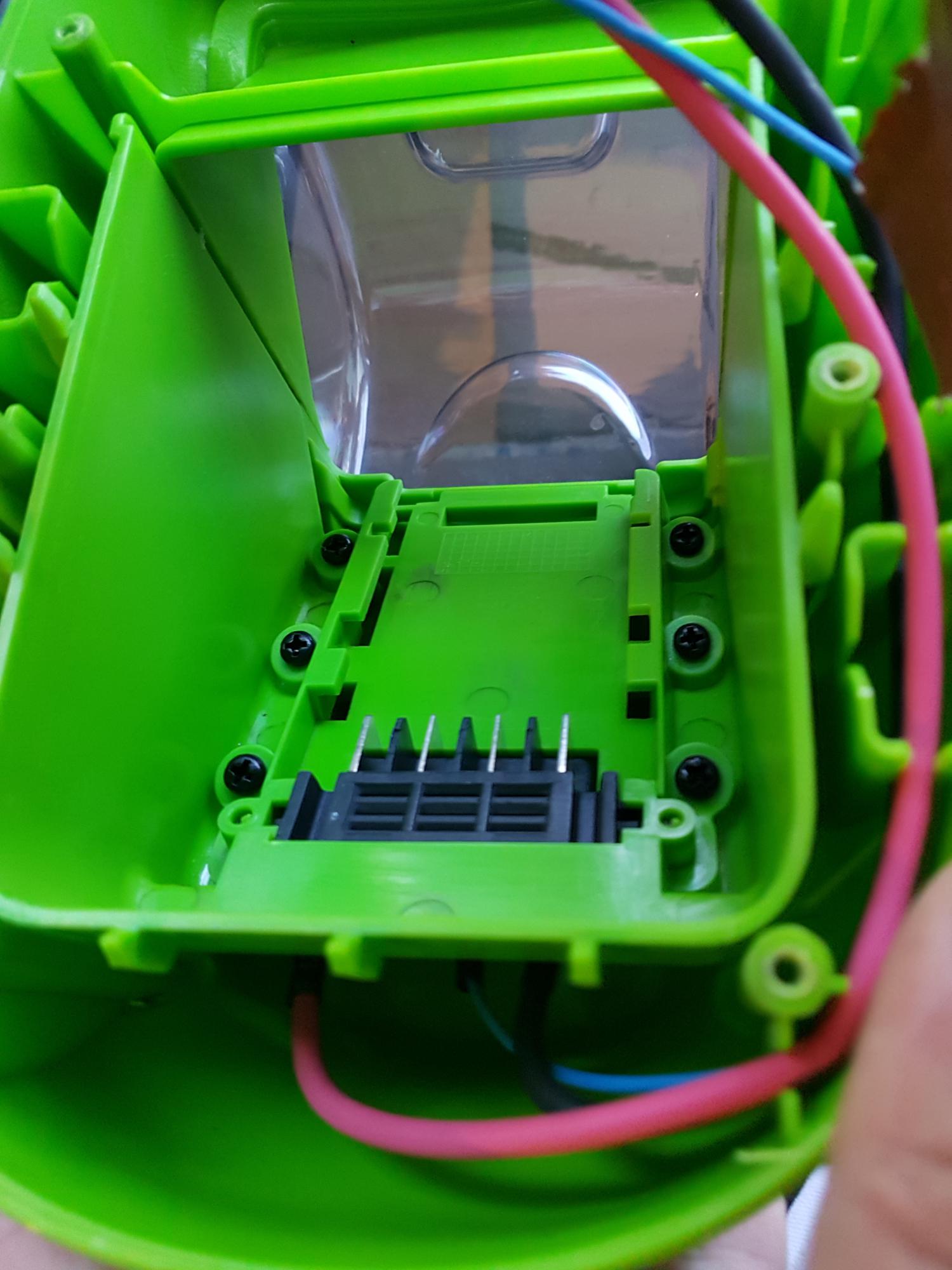

Я под аккумулятор 10S прикупил лодочный электромотор Greenworks 40V G40TM55.
https://gwshop.ru/motor-lodochnyj-g-max-40v-greenworks-g40tm55
Для байдарки мощность наверно избыточна, но там встроенный регулятор мощности на 5 уровней вперед и 3 назад, скорее всего с ШИМ.
Корпус с платой защиты к этому мотору под 20шт 18650 (10S2P) на али за 1500 р заказал, через пару недель должен придти (аккумулятор вставляется прямо в корпус мотора).

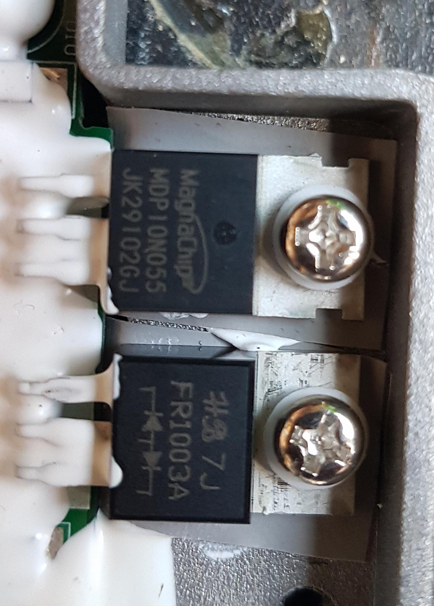

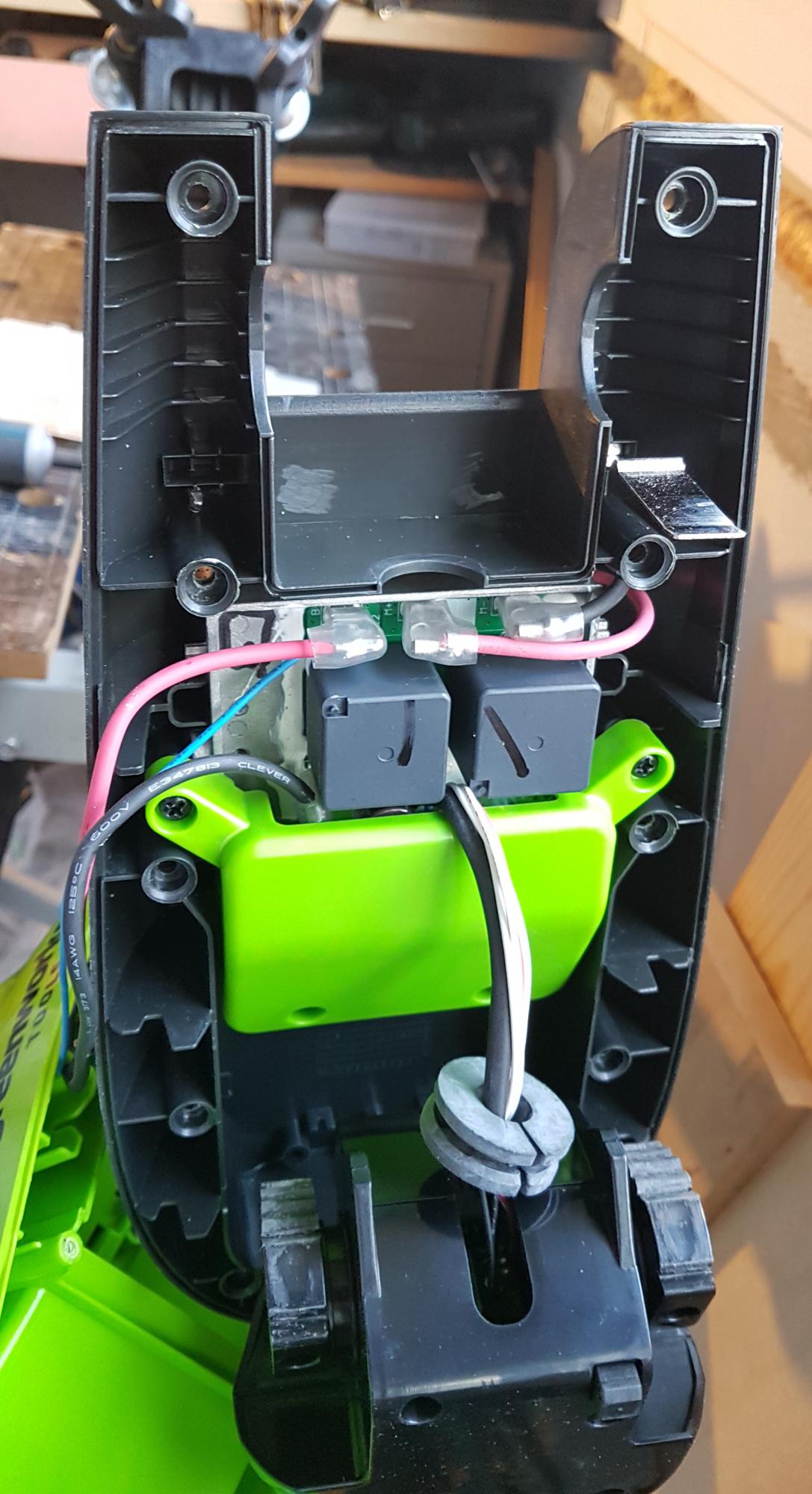

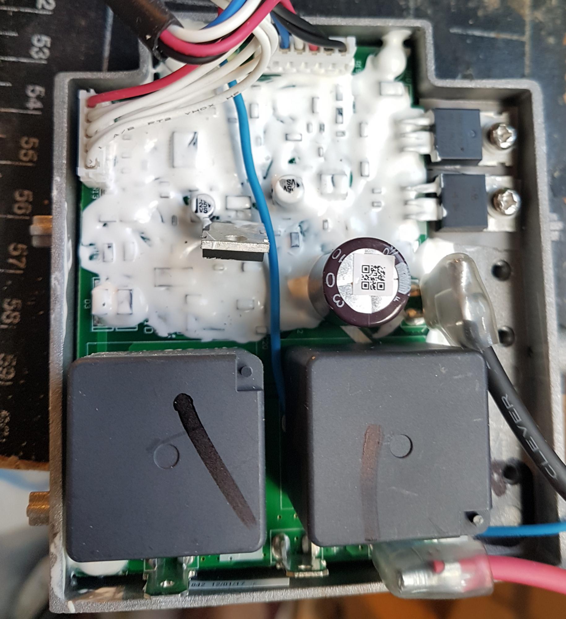

ШИМ похоже все же есть. Электроника там серьезная, плата залита герметиком, на ней 2 реле, к радиатору прикручен MOSFET MDP10N055TH и диодная сборка + еще транзистор запаян  на плате без радиатора.
Inmotion V5f, V8
TOLSPB
Теперь понятно. Так же сделан мотор INTEX 68631 - с предустановленными скоростями (ШИМ) и защитой.  Если можно, еще фоток накидайте плз. Собираю коллекцию внутренностей электромоторов.
Alex380
#48
Чем богат
Сейчас ломаю голову как дополнительно запитать этот мотор от аккумулятора моего моноколеса (20S2P). Нужен преобразователь с 80 до 40 вольт ватт на 300-500, если кто встречал, просьба поделиться ссылкой на схемку или магазин.
