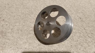

Делал такое. На складной Десне 20".  Найду фотки выложу. Отличный плоский мотор. Из минусов очень большой вес, большая инерция мотора. Именно колокол, статор очень тяжелый.  Так же подшипники маловаты, хотел удлиннить вал, поставить еще третий внешний подшипник за звездочкой.... а времени нет. Сделал новый колокол на неодимовых магнитах, не греется, крутящий момент вырос...  нет времени.
Отличный мотор, мотор отличный. Удачи, если будете делать.
Родных магнитов 7 штук. Но полюсов 10. Десять полюсов!!!

Еще один делаю. Колокол с неодимами имеет бОльший крутящий момент, это очевидно без приборов, при попытке останавливать мотор на низких, минимальных оборотах вращения. И очень приятно то, что новый колокол легче заводского на 400 грамм.
Магниты на этом моторе использую бэушные с электровелосипедного мотор-колеса. Магниты хорошие, очень мощные, изогнутые, но они короче катушек на 1мм, и естественно, не достают до холллов.
Как можно еще разместить эти холлы, и как вообще снять железо с  основания?
Xenonci
А если попробовать  в бесхолловом режиме его покрутить? У меня тут давеча на электровелосипеде сгорел контроллер 350 Вт - поставил временно 1500  Вт бесхолловый , купленный для опытов. Ездил в режиме старт- стоп тормозами, выставив резистором 80% газа ( движок 750 Вт). Тяга в горку отличная - один раз только сорвалась синхронизация, когда почти с места запрыгнул на бордюр.
