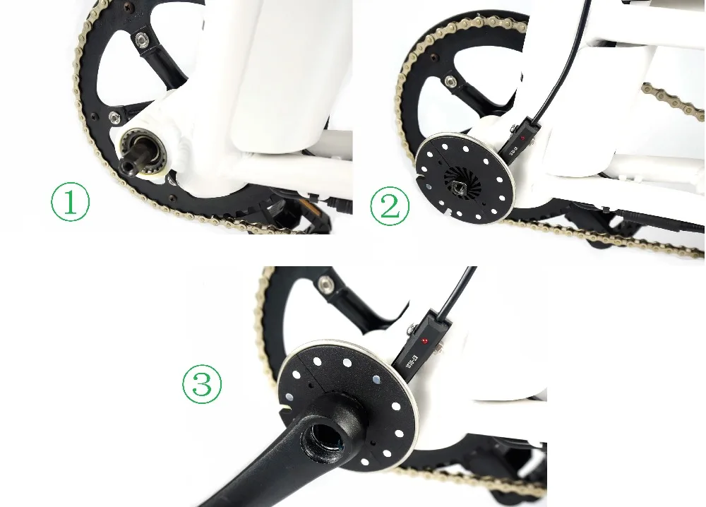

Я у диска с магнитами расширил центральное отверстие - так чтобы в него шатун пролезал, как я помню. Подтачивать шатун - как-то сложно звучит. Диск то пластмассовый - расковырять проще.
И еще - не могу вспомнить - а не реагирует ли пас на вращение назад? Тогда бы это свойство можно было бы использовать вместо газульки в каких-то ситуациях. Пас с герконом - не понимает направления. А у меня был похитрее - понимал, но плохо помню. Еще интересно, нельзя ли ему на ходу изменить логику. Может в настройках дисплея, или + с - местами поменять... Или мозг человека этого не поймет - как это ехать вперед крутя педали назад?
А если цепь снизу закусило - сверху в доступе ее нельзя скинуть и крутить просто педали?

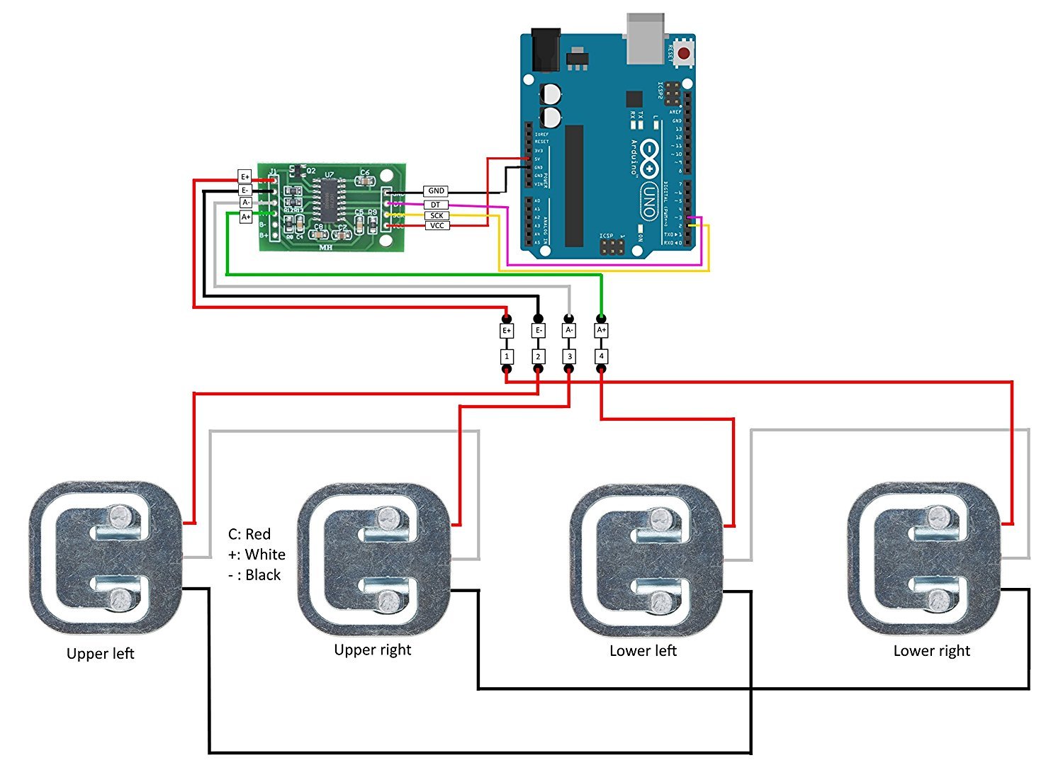

Еще мысль - вам бы попробовать собрать ОУ для заезда на пандус. На ардуино. Просто на столе. Если бы у вас был такой ОУ и вы бы на экране компа видели бы что он четко работает, т е четко определяет когда вы сильно давите на колеса, то общая концепция получила бы сильный аргумент в пользу задних колес фрикционно, т е с большим моментом. Для удобного заезда на пандус. Если такого датчика нет, то проще - перед на пасе, на мой взгляд.
Можно прям реальные весы под собой собрать за 500р.)) Вот на таких модулях https://aliexpress.ru/i/32919004197.html первая попавшаяся ссылка. Поверх них - фанерку, а сверху - сидушку. В этом вопросе могу помочь - собрать. На них есть статьи в интернете. Не сложная вещь вроде, хоть лично и не держал в руках.

Цитировать...расширил центральное отверстие - так чтобы в него шатун пролезал...  ...- а не реагирует ли пас на вращение назад?...
Я за такой вариант не подумал. А как на шатуне держаться будет?
ПАС если я правильно понял, на реверс вроде как не должен реагировать(не включать по крайней мере). Будет ли отключать, хз.., перечитаю тему на досуге.
Применительно к себе, думал о левосторонних(пас), справа у меня оч.плотно всё занято(от звёзд до трубы макс. просвет 1см - но это не точно и не везде). Я пока сильно не погружался в выбор, конструктивно приглянулись такие варианты:
в одном корпусе сенсор и холлы(магниты) - не совсем понял - та что узкая, на окталинк или с квадратным валом тож работает.
и с креплением сенсора на трубу(опору) каретки

Николай, делать в таком исполнении мне кажется не целесообразно(про весы). Подъем по пандусу - эквилибристика. Столько переменных %-). Сел не ровно, покушал/не покушал, толстая одежда вес прибавит или от спинки буду дальше ЦТ располагать. Еще когда за перило рукой тянешь - удобно ухватишься/не удобно - с сидушки сползаешь, колёса влажные проскальзывают - чаще перехватываешь, тоже ЦТ сильно перемещается. Не опишешь всего и не смоделируешь - даже на столе(ровная поверхность). Да и на твёрдом лучше не сидеть, могут возникнуть проблемы, а подложишь сверху мягкое - интерпретация сигналов будет не объективная.
Возможно как вариант, использовать датчик давления на привязном ремне. Я когда заезжаю(по пандусу) им пристёгиваю себя к спинке коляски в районе пупа(чуть выше). Когда подтягиваюсь при подъёме - он естественно натягивается. Здесь мне кажется больше шансов, к общему знаменателю параметры настройки свести. Но и тут тоже не всё можно учесть - если вперёд наклониться(просто без нагрузки) - дальше/ближе, одёжки больше одел, рюкзак с картошкой повесил и т.п.

Пасы разные бывают, у меня простые - не совмещенные. И кольцо я крепил не на шатун пустой а на звезды - хомутиками пластиковыми. Т е это не важно как вы его закрепите, главное чтобы оно крутилось и магнитики пролетали мимо датчика. И уж под какой шатун - не задумывался. И там его сломать проще ногой велосипедисту, у вас - не важно. Где удобнее там и делать...
Про поел - не поел, это не важно. Ардуинка возьмет базой для сравнения тот вес что будет на момент включения режима. Т е вы подъехали к пандусу, заехали на него передними колесами - заняли правильный угол и включили режим. Ваш вес считался с 4х датчиков, можно крутится - все равно цифра скорее всего суммарная не изменится. А дальше вы отжимаете килограмм 25,  - ловится должно железобетонно. Сидите вы конечно на мягком, просто под мягким сиденьем нужна фанерка, а уж под ней датчики, чтобы собрать весь ваш вес и на них нагрузить. И под датчиками тоже нужно жесткую плоскость. Т е еда, одежда, угол наклона - все не проблема. И настройку уровня срабатывания, вы по крайней мере сначала на потенциометр вынесите - прям и подберете на пандусе. На ардуинке вы сможете реализовать любую логику.

Цитата: NikolayS от 10 Нояб. 2020 в 02:36нужна фанерка, а уж под ней датчики, чтобы собрать весь ваш вес и на них нагрузить. И под датчиками тоже нужно жесткую плоскость
Фанерка(жёсткое основание сиденья) крайне не желательно - особенности физического состояния организма, не позволяют такое воздействие(на 5 точку).
А почему там 4 датчика?

Ну а как все ездят? Обычно это джойстик перед подлокотником. Понятно в таком режиме, без приставки вы быстро ездить не будите - не безопасно. Как все электроколяски - 5км/ч.
Фанерка нужна под мягкой сидушкой. Мы не можем мягкую сидушку сразу на датчики положить - датчики в ней утонут и все. А сидите вы конечно на мягкой сидушке. Датчиков 4 думаю как раз для нормальной работы с перекосами, когда нагрузка не точно в нужном месте.

Без опытов - не обойтись. Нужно точно измерить ваш вес, угол наклона. Попробовать "на столе" измерить момент - снять резину и намотать веревку к весам, закрепив все. Контроллер сначала помучать штатный, все-таки он не плох, 15А на колесо для него не вопрос, 25 - не пробовал. В прошивке надо нормально настроить защиту по температуре.

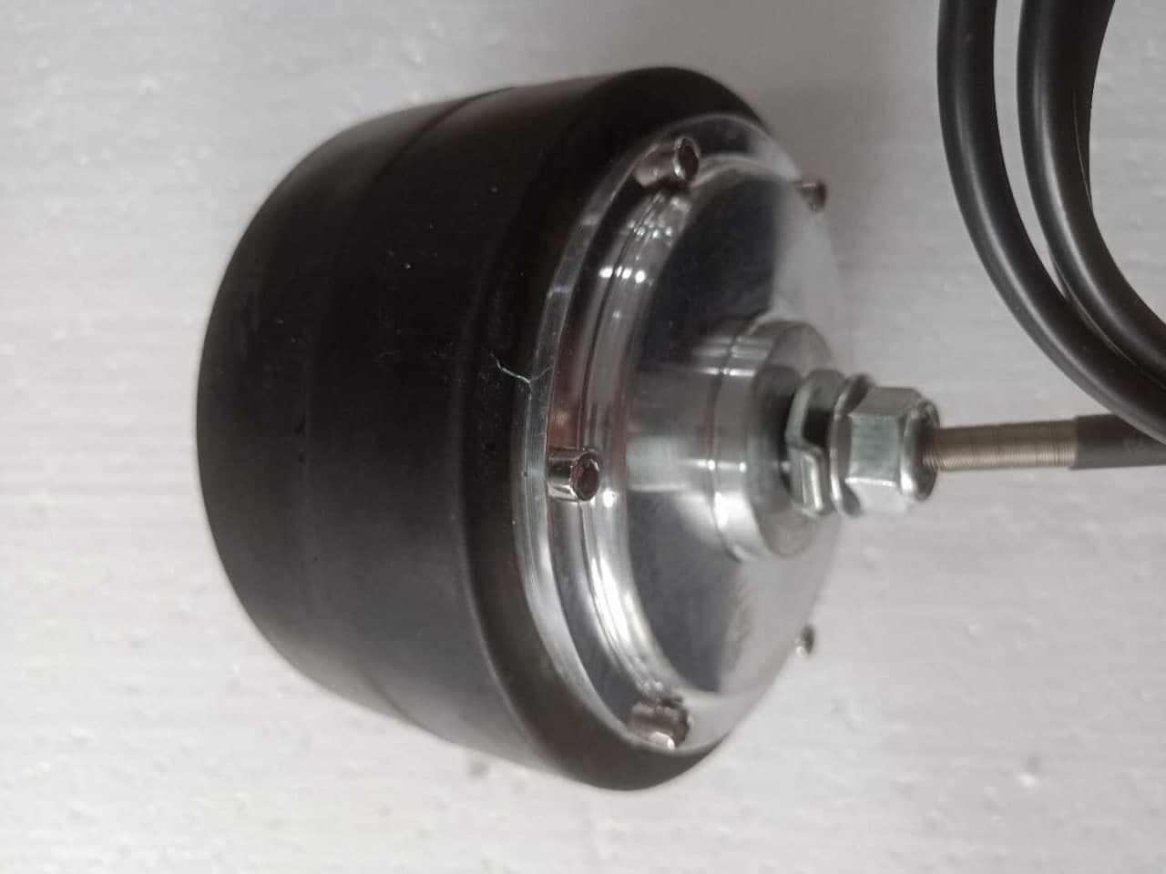

Евгений, как ваши дела? Не угас еще энтузиазм?) Я вот тут увидел потенциально интересные вам колеса. Редукторные на 4 и 5 дюймов. Могут сделать с одной осью вроде даже, но фоток таких не нашел. Момент выше сразу в два раза по отношению к гироскутерным и диаметр меньше в 1.5 раза. Таким образом дури должно хватать завозить вас по пандусу без помощи рук. Без большого запаса, но вроде могут... Но конечно мои расчеты надо проверять.
Вот на али торгуют колесами. У них и чертежи и графики. Правда с весом врут - у меня две их редукторных десятки, они явно не по 8.5кг)) https://aliexpress.ru/item/4000127622179.html?spm=a2g0v.12010612.8148356.13.216e23dbk3PhDU
А брать лучше на таобао через посредника наверно - в два раза дешевле типа вот https://item.taobao.com/item.htm?spm=2013.1.20141001.2.52ec7f01y6VOYH&id=573818121926&scm=1007.12144.95220.42296_0_0&pvid=f2d187af-db1b-4b77-93a2-c5017028ebb2&utparam=%7B%22x_hestia_source%22%3A%2242296%22%2C%22x_object_type%22%3A%22item%22%2C%22x_hestia_subsource%22%3A%22default%22%2C%22x_mt%22%3A0%2C%22x_src%22%3A%2242296%22%2C%22x_pos%22%3A2%2C%22wh_pid%22%3A-1%2C%22x_pvid%22%3A%22f2d187af-db1b-4b77-93a2-c5017028ebb2%22%2C%22scm%22%3A%221007.12144.95220.42296_0_0%22%2C%22x_object_id%22%3A573818121926%7D
С этими моторами, похоже данная концепция получает сильное преимущество. Проголосовал в опросе за фрикционный вариант.

Я предложенные Вами колёсики видел - понравились - но там скорость заявлена не более 10км/ч, а с редукцией на 24" колесо получается вообще оч.мало(только что для пандуса).

Не, не! Редукции (уменьшение скорости коляски, увеличение момента) при фрикционной установке мотор колеса не происходит! Вы можете этот мотор поставить на переднюю вилку, на землю, можете назад фрикционно - скорость и момент одинаковый. Просто маленькое - быстро крутится, а большие медленно. Но скорость коляски и момент один и тот же. И там все нормально со скоростью. Скорость от напряжения зависит. Если у 5дюймового на 24В холстые 7км/ч (300об/мин), то на 36 - будет на много больше, а можно и еще больше делать - 48В. Они про 800об/мин пишут... Это под 20км/ч. Да, если брать вам, то на 24В, чтобы потом использовать с более высоким напряжением. Контроллер тоже потянет скорее всего с минимальной модификацией.
