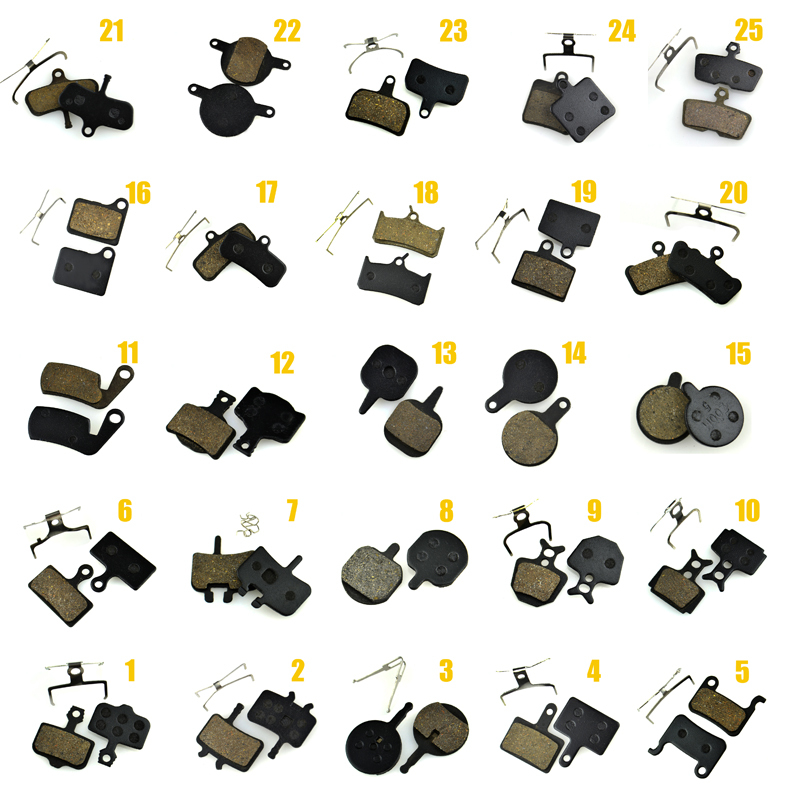

Нудно узнать какие колодки стоят на Yokamura Ultra 2020.
Нигде не могу найти информацию.
Если кто то знает - подскажите пожалуйста.

Их не так много форм:
Что касается материала, то керамические, скорее всего, не подойдут. Органические быстро изнашиваются. Полу-металлические изнашиваются медленнее, но будут потихонечку подъедать диск. Металлические (Sintered) практически не изнашиваются, но сильно жрут диск.
