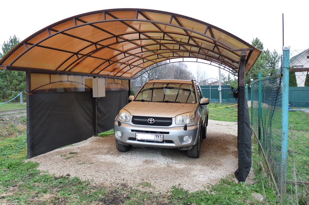

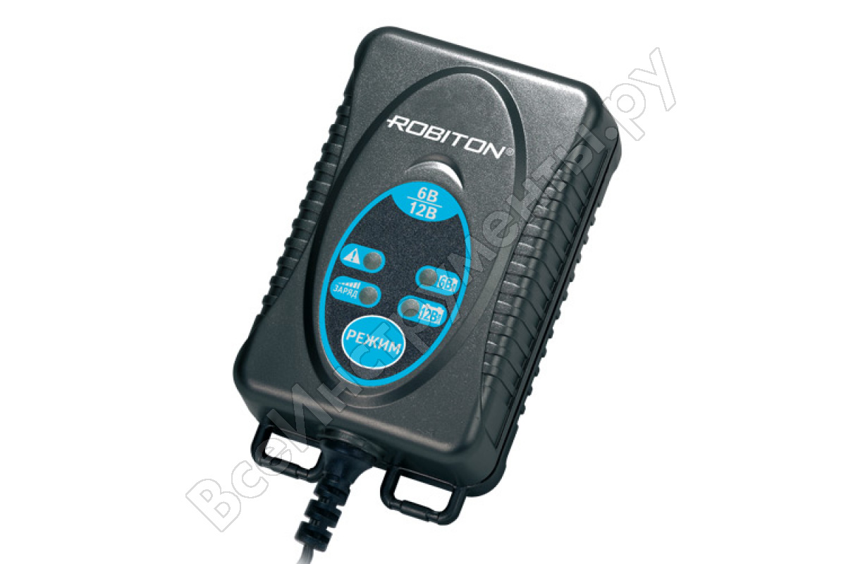

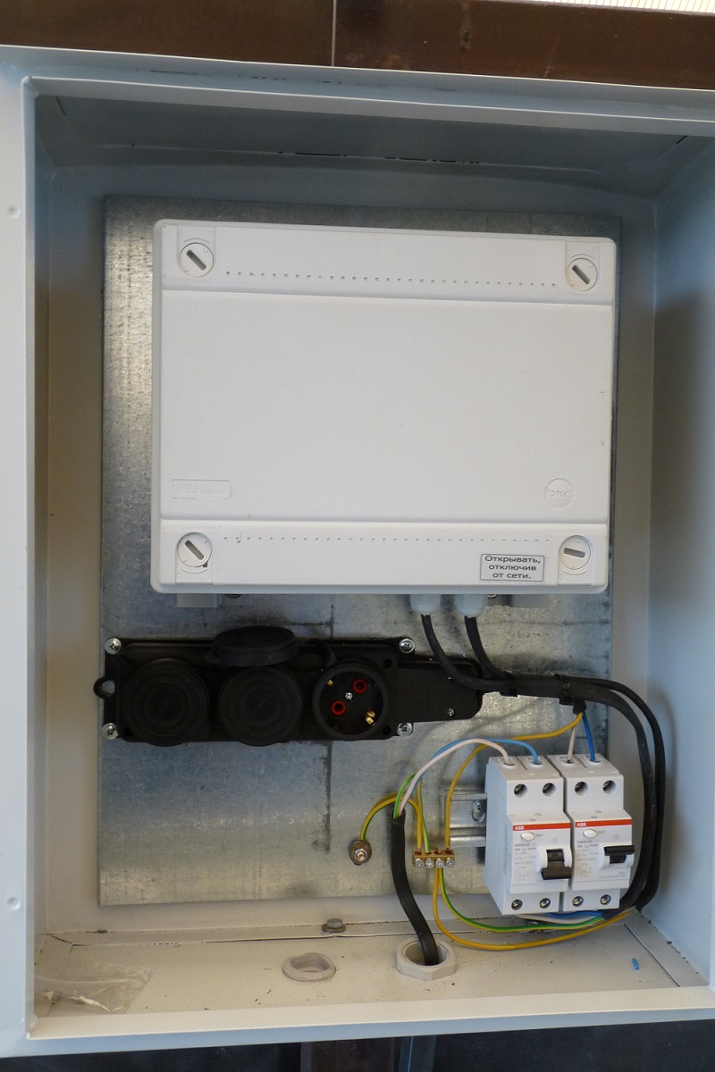

Здравствуйте! Имею зарядное устройство ROBITON MotorCharger 612 где нужна только только одна функция -буферный режим хранения акб под навесом на участке непрерывно. Проводки у ЗУ слабенькие и на морозе становятся колом. Устройство само рассчитано на работу -20 градусов. Езжу мало - раз в неделю 15км в одну сторону и обратно. Разьезжать без надобности просто что бы зарядить АКБ не хочется, поэтому режиме стоянка планирую подключать к АКБ удлинённые 2,5м крокодилы спроводом не дубеющем на морозе, а само устройство класть в метал. ящик где собран уличный стабилизатор, каучуковые разетки С защитой IP44 на 16А и два дифавтомата.Вопрос в том на провода какого сечения надо заменить провод  и крокодилы какие чтобы не нарушить баланс тока ибо он будет маленьким. Хочу добавить что ROBITON MotorCharger 612 рассчитан на зарядку батарей до 20 А.часов. Есть чудные провода для улицы, но у них как правило большое сечение.
Технические характеристики:
Напряжение питания: ~220-240В, 50/60Гц
Номинальное напряжение подключаемых аккумуляторов: 6В или 12В (выбор вручную)
Напряжение заряда:
Фаза быстрого заряда: 3,75В±0,25В (АКБ 6В), 7,5В±0,25В (АКБ 12В)
Фаза заряда малым током: 6,5В±0,25В (АКБ 6В), 13,0В±0,25В (АКБ 12В)
Фаза поддержания максимального уровня заряда: 7,2В±0,25В (АКБ 6В), 14,4В±0,25В (АКБ 12В)
Ток заряда: Основной режим - 750мА, Дозаряд импульсным током- 750мА (100мс заряд, 900мс отдых, среднее 75мА) , Поддержание макс заряда - 750мА
