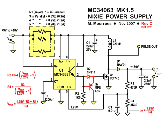

так он на тл494-той какие могут быть 92-97%
А тл494 тянет такую мощность?
[user]edw123[/user], у него нет силовой части, ему без разницы. Какие ключи поставишь, такая мощность и будет.

Цитата: tmiaer от 15 Март 2021 в 02:17у него нет силовой части, ему без разницы. Какие ключи поставишь, такая мощность и будет.
это что то из области схемотехники товарища Линкова
"хоть 500 кВт"
для КПД 92-97% надо намного серьёзнее чем тл494(ка7500)
я вот заряжаю акумы 1,5кВт-ным чифтеком(на данный момент стоимость которого 6к гривен) в котором мостовой резонансный инвертор применён, а на выходе синхронный выпрямитель
а общее КПД у него 90-92%
делайте выводы ребята

Тоже известное дело: нужен "хороший" усилитель - берешь операционник или даже интегралку, нужен выдающийся - собираешь на рассыпухе. С приличной долей отбора и настройки. Всё определяется личным умением и стоимостью доведения до результата.
slav
Цитата: edw123 от 16 Март 2021 в 10:32Всё определяется личным умением и стоимостью доведения до результата.
Мне понравилась такая повышайка , это исходник .  Прошлым летом собрал с 12\41 , выдаёт на заряд около 6 а .
Еле тёплый мосфет и диоды шотки .  А более современные конечно немного лучше работают .
